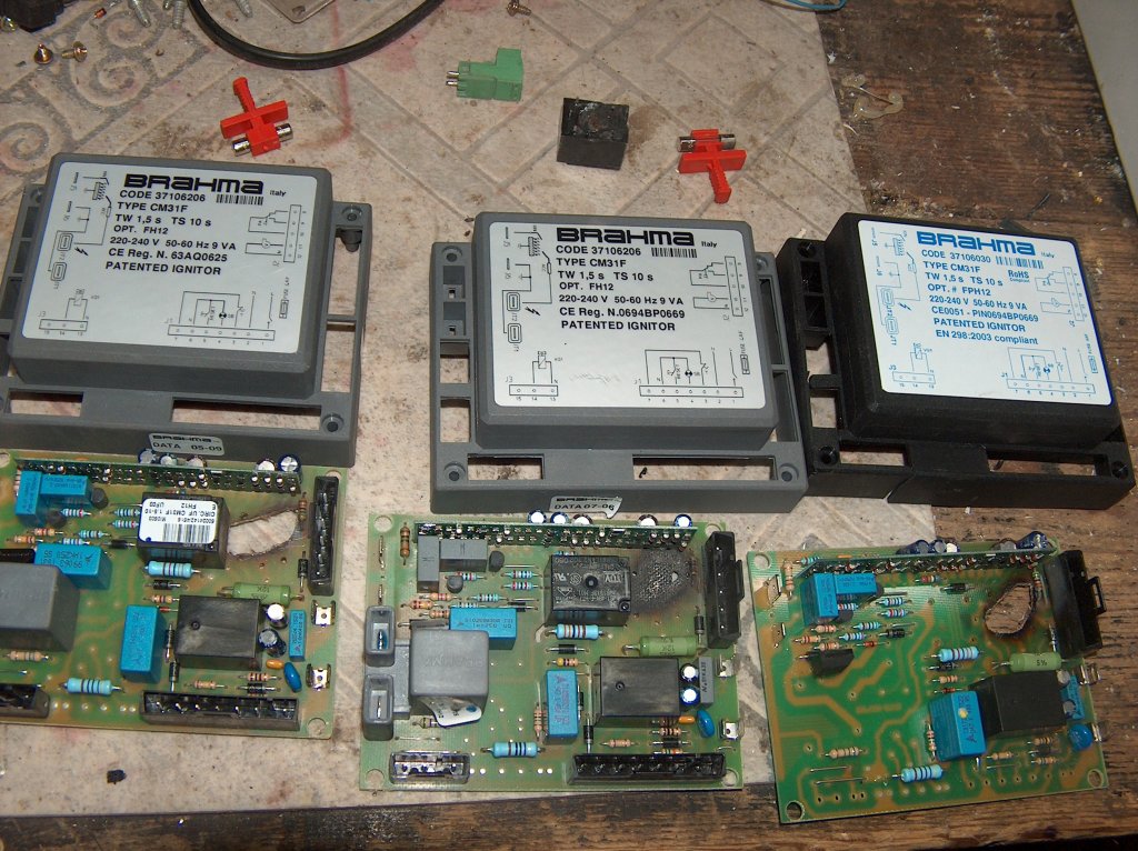

Van egy Brahma CM31F típusú kazánkezelő panel, amin a fólia két helyen elforrt. Volt már itt ilyen probléma, de nem lett tovább tárgyalva. Az érintett terület a ventilátor kezelését végzi, mégpedig:
-Az égéstér mellett van egy nyomáskapcsoló, ami működik és hibátlan. Légköri nyomáson a kapcsoló a ventilátort ráköti a hálózatra.
-A kérdéses relé pedig a ventilátor tápjának megléte esetén meghúz, és párhuzamosan táplálja a nyomáskapcsolóval a ventit, egyúttal saját magát is, külső beavatkozás nincsen.
-A nyomáskapcsoló meghúz, a relé zárva marad, így a légkavarónak fennmarad a tápellátása, az elektronika a nyomást érzékelve gyújt.
-Fentieken kívül a venti tápja sorosan megszakított egy relével, az elektronika engedélyezi a tápját így.
A fólia a relé körül, alat égett el, az oldalsó csatlakozóra hozzávezetések. Egyúttal a relé alja is égett, a tekercs ellenállása gyári 6,4kOhm helyett csak 110Ohm. A relé nélkül az elektronika nem működik (nem gyújt), ha a nyomást szimulálom, akkor sem. Ha átkötöm, akkor rendben üzemel. Egyelőre, mivel nem akarnak kihűlni hétfőig, és a relé, környezet teljesen izolált a többi részegységtől, valamint más terület működését nem befolyásolja, rövidzárral pótoltam és az üzemeltetést felügyelethez kötöttem.
Kérdés: Ez az öntartás mi célt szolgál, helyesebben a nyomáskapcsoló miért szakítaná meg a venti táplálását-ha az amúgy állandó üzemen van és sorosan már engedélyezhető-tiltható? Sose foglalkoztam még gázkazánvezérléssel, a működés egyszerű és érthető, de ezt az egy dolgot nem látom át. Sem azt, hogy miként tudott felégni két, másfél mm vastag fóliacsík a panelen, mikor a motor rendben van (szivattyúhibával szedték szét a gépet, sérült kábel nincsen, a venti ép és rendben üzemel, valamint sokkal vékonyabb fólia a tápkörében épen maradt) és az égésnyom is határozottan véget ér kicsit odébb. Elkötni nem lehet a cuccot, a doboz sem volt megbontva.

(#) briki válasza didyman hozzászólására (») Feb 11, 2012 /
Milyen helyen van felszerelve? Vizes helyiségben? A szivattyú szerelésekor nem ment a panelba víz? Nem ázhatott be a füstcsövön keresztül a kazántér?
Az égéshez szükséges levegőt- ez által a létrejött nyomáskülönbséget a pressostat érzékeli.
Ez az öntartás mi célt szolgál, helyesebben a nyomáskapcsoló miért szakítaná meg a venti táplálását:
Amennyiben a kívánt nyomáskülönbség nincs meg, azt hibának érzékeli a kazán, és ez rendellenességet jelent, ezért letiltja a működést. Ez lehet a nagy szél miatt, eltömődött füstcső- madárka fészket rakott benne, zárt égéstér miatt a szigetelések rosszak, így a benti légtérből szívja a levegőt, stb. Ezért kell neki letiltania, ha nem annyi a nyomáskülönbség, amennyinek lennie kell.
(#) didyman válasza briki hozzászólására (») Feb 11, 2012 /
Jól szellőző, száraz fürdőszobában van, víz-és páranyomok nincsenek.
A levezetést nem értem. A pressostat egy (hiszterézises?) eszköz, adott nyomáseltérés alatt elenged, ekkor a ventilátort ellátja táppal. A küszöb felett egyrészt jelet ad az elektronikának, másrészt megszakítja a venti táplálását-Miért?
A párhuzamos relé a pressostat meghúzott állapotában látja el a légkavarót. Miért szükséges ez, mi a funkció? Az áramkör a pressostattól függetlenül tart, amíg van tápfesz. Ha elmegy a tápfesz, eldobja a ventit. Ha megjön a tápfesz, akkor ismét elindul a venti, hiszen a pressostat az álló venti miatt alaphelyzetbe került. A relét az elektronika nem kezeli, az teljesen önálló dolog, a venti tápjából egy dióda, egy ellenállás és egy pufferkondi az egész (szumma 0,1s időállandó).
A jelenlegi átkötéssel a fentiek miatt logikailag semmi sem változott.
A letiltás a soros relé révén pedig megvalósul.

(#) JZoli válasza didyman hozzászólására (») Feb 12, 2012 /
Szerinted, ha ennyi elégett panellal találkoztam akkor mi okozhatja ezt a hibát? Ezt csak költői kérdésnek szántam! Szerintem egyszerűen kevés forrasztóónt használnak a relék beforrasztásánál, és az áram hatására az meg elengedi az alkatrészlábat, ezután egyenes út vezet a melegedésen át a panel megégéséhez!
(#) Hutty válasza JZoli hozzászólására (») Feb 12, 2012 /
Ezt nem a relé tekercse csinálta? Mert nem a forrasztásnál égett meg. Ha a forrasztás a rossz, akkor először a láb körül dobja le a fóliát.
Horror ahogy kinéz...
(#) didyman válasza JZoli hozzászólására (») Feb 12, 2012 /
Hát, mivel maga a fólia és nyomvonala ég fel, ezért én inkább áramjárta eseményre tippelek, mint KH-ra, hiszen az elsősorban árkosodik. Az is lehet, hogy a KH miatt ívet kezd el húzni és az alszik ki ilyen módon, csakhogy annak áramát korlátozza a ventilátor tekercse (mely az ív kialakulását viszont segítheti a KH "jelenésekor" az önindukcija révén), tehát ekkora munkát nem tudom elképzelni, miként végezhet. De sajnos ezt pontosan lemodellezni nem egyszerű feladat, mindenesetre az elektronika kritikus üzemére tekintettel, megérne egy misét. Forraszokat végig felújítottam, aztán majd kap relét is (amiről még mindig nem tudom, hogy mi a pontos funkciója, mert rövidzárral pótolva is rendben üzemel az elektronika).

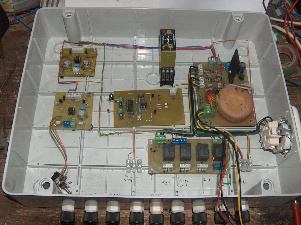

(#) Zollführer válasza toro hozzászólására (») Feb 12, 2012 /
Teljesen igazad van, a vízteres kandallók 90%-a max. 7-10KW vízoldali teljesítménnyel bír, de szerencsére kapható olyan kandallókályha, ami tudja a 20KW(víz)/5KW(lég)-ot! Nos egy ilyen beszerelését tervezem és annak vinnie kell az egész házat. A radiátoraim fűtőteljesítménye összeadva (90/70/20 gyári adatlap alapján) 24KW. Ahogy alek írta, Nála működik a gyakorlatban. Szerintem ha egy jól összehangolt rendszer mellett valaki okosan bánik a tűzzel és nem spórol ki egyetlen biztonsági szerelvényt sem, ott nem lehet probléma. A csőtermosztát valóban egy pofon egyszerű megoldás, de az a bajom vele, hogy egy ponton kapcsol és egy lehülő kandallónál ki-be kacsolgatna egy ideig.
A végső megoldás amit szeretnék megvalósítani:
Vízteres kandalló-puffer tartály-HMV indirekt tároló-gázkazán összehangolása. Elsődleges funkció a lakás fűtése, másodlagos a HMV, és végül a puffer. Ehhez majd egy elég komoly hőfokfigyelésen alapuló szabályozó elektronikát kell építeni. De majd szép lassan, mint az iskolában...
