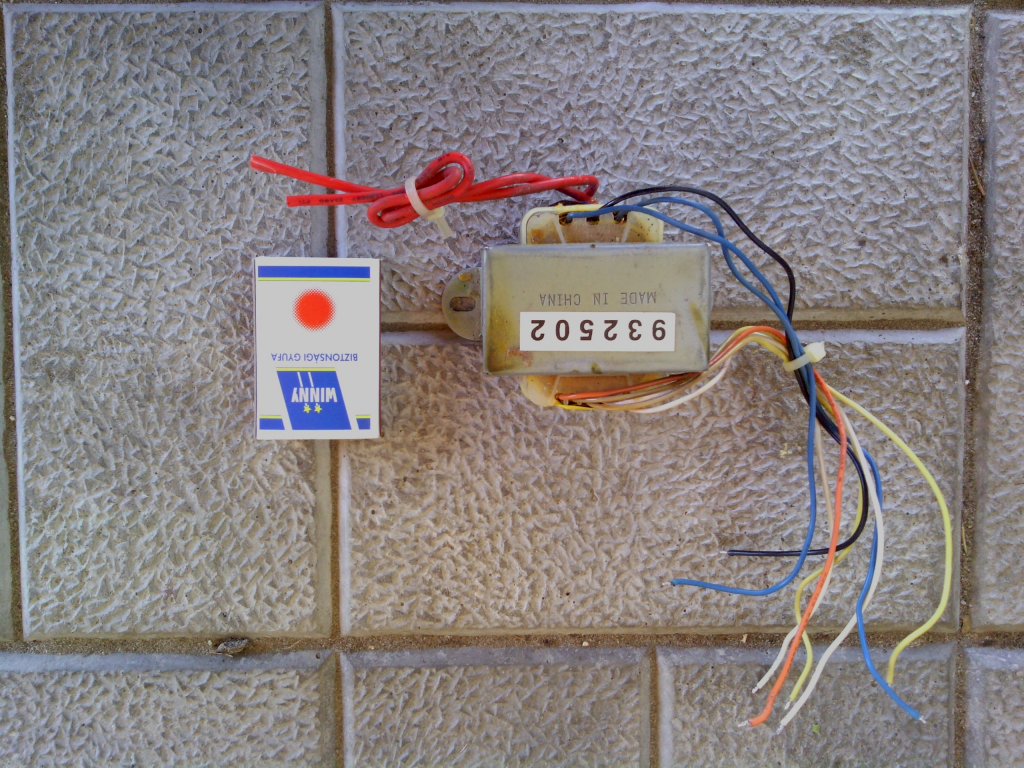

(#) store92 válasza Mályi László hozzászólására (») Feb 25, 2012 /
Találtam még egy trafót ami adja a 24V-ot, mert az előző csak 20V-ot adott. Egy forrasztó állomást építek és ehez kellene 24V és 50W. Ennél a trafónál (csatolt kép) is mint az előbbinél sem tudom, hogy hány W-os. Ha tudnátok segíteni megköszönném!
(#) BarnaPili válasza store92 hozzászólására (») Feb 25, 2012 /
A vasmag középső oszlopának területét mérd meg.Az alapján már ki lehet számolni a trafó teljesítményét.De ez már néhányszor le lett írva ebben a topicban....

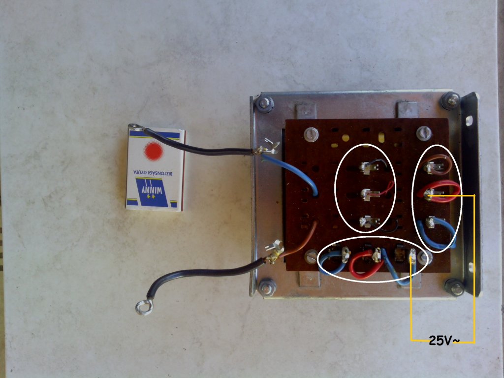

(#) store92 hozzászólása Feb 25, 2012 /
így jó kibírtam számolni!
Most egy olyan problémám van hogy a nagyobbik tekercsnél sok kábel van a szekunder oldalon na most én méregettem mindegyiket mindegyikkel és kijött 25,5V két vezeték között, csak annyi a baj hogy az a 2 vég között nincs ellenállás (három külön szekunder kör van amelyből kettő kör egyik-egyik lábán mérek 25,5V-ot). Na most az a kérdés, ha van rajta feszültség, akkor terhelhetem is a maximummal? a csatolt képen a 3 szekunder kör be van karikázva és a 2 láb amin a 25V van.
Ha multiméterrel összefütyülteted a tekercseket,akkor melyikek tartoznak össze?
A tekercsenként kivehető teljesítmények összesen adják a primer teljesítményt,de nem biztos,hogy te ezt egyetlen tekercsről is le tudod venni.A vezeték keresztmetszete határozza meg,milyen terhelhetőségű az adott tekercs.

(#) store92 válasza BarnaPili hozzászólására (») Feb 25, 2012 /
Amiket bekarikáztam azok tartoznak össze. Szóval van 3 szekunder a tekercsben a primer teljesítménye Kb. 400W ezt már kiszámoltam. Ahol a 25V-ot mértem azon nem "fütyült össze" a multiméter, épp ezé kérdezem hogy így azt terhelhetem-e? mert nem ugyan az a kör.
Ahol nem fütyül össze,ott nm fogsz tudni teljesítményt levenni.Azt csak a multiméter érzi úgy,mintha lenne valami.A többi(összetartozó) kapcsokon mit tudsz mérni? AC állásban természetesen.
A többin: 50V, 8V, 10V, 17V. de pont 24V nincs

(#) BarnaPili válasza store92 hozzászólására (») Feb 25, 2012 / 1
Meg kellene nézni a tekercsek vezeték átmérőjét.Ha egyeznek,és fázishelyesen kötöd sorba a tekercseket,lehet belőle AC 25 vagy AC27 V.De ehhez kellenek az vezeték keresztmetszet információk! Ez fontos a terhelhetőség miatt.Vagy marad az áttekerés,ha van hozzá kedved....
Kipróbáltam amit mondtál és igen, így kerek pontos 24V jön ki és még sípol is a multiméter (miért ne sípolna mivel már egy vezeték a kettő). és a kereszt metszet is egyforma. a képen berajzoltam hogy hogy kötöttem össze.
