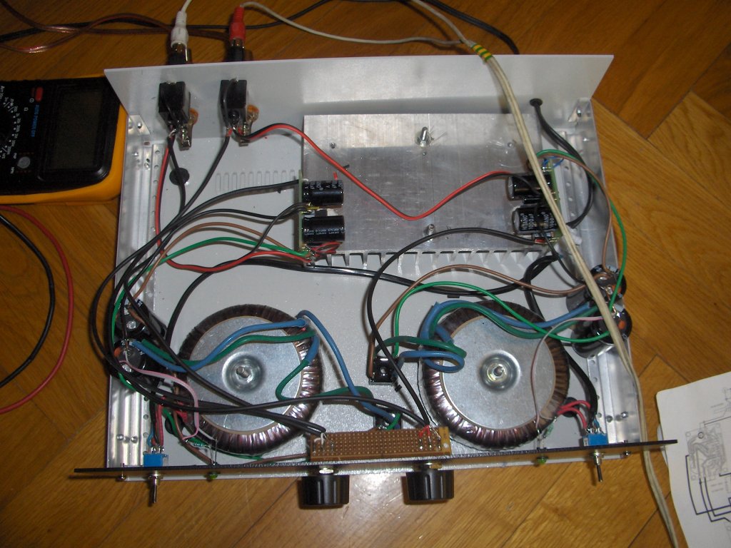

Összeraktam egy erősítőt a TDA 7294-es végfok IC-vel, és nagyon meg vagyok vele elégedve. Minden várakozásomat felül múlta. Teljesen dual-mono kialakítás, semmi brumm. Trafó: 2 db 150 VA -es toroid van benne 2x 24 V os kimeneti feszültséggel. Pufferek: 2x 10 000u teljesen elégnek bizonyult. Képek csatolva. A két CENTAUR sX hangfalat használom vele. Piszok jó. Még nem 100 %-os a kivitel, ugyan is még kerül bele Reloop kolléga által tervezett Peak jelző és valami jó hangú IC-s buffer. Most, hogy egy ilyen szép kis regényt kerekítettem ide, annyit szeretnék tőletek kérdezni, hogy a HÍD kapcsolásnak mekkora az áramfelvétele ? Nézegettem toroidokat és vásárlás előtt szeretnék tőletek is érdeklődni. Előre is köszönöm. üdv. B
Szia! Remekül néz ki!
A híd kapcsolás csatornánként 5A-t vesz fel teljes terhelésnél. Ha nem vezérled túl az erősítőt akkor nem szükséges (24V+24V)*5A=240VA-re méretezned. Elég a 4A-es szekunder.
Én úgy látom, hogy 473 - 400V van ráírva a bal oldalira, ami 47n/400V-ot jelent. Ez nem jó a 7294-hez csatolókondinak.
Ezek szerintem MKS kondik, csatolóként az MKP adja a legjobb minőséget.
Nem látok az erősítőben egyetlen biztosítékot sem

![]() A TDA HÍD az biztos hogy maximumra lesz hajtva, tehát nem árt túl méretezni. Amit most kinéztem az egy 600VA-es toroid, 2x 30V os szekunderrel és 10A terhelhetőséggel. Ha jól emlékszem 42-43 V még jó a tda nak. Előre is köszi, üdv. B ui.: jól látod igen. ennek az az egyszerű oka, hogy nem volt itthon ![]()
Nézd, rend van a dobozban, látszik nem garasoskodtál az alkatrészek beszerzésénél, mint írod nem brummos - jár a dicséret. Van több észrevételem is amit másképp oldottam volna meg, de a biztosíték használatára kéretlenül is fel kellett hívjam a figyelmedet.
Úgy gondolom, hogy ha az ember ilyen hobbit választ magának, akkor ne azon spóroljon
![]() Szívesen venném, ha a többi észrevételedet is leírnád. Előre is köszönöm. üdv. B
A bordáról nem tud eltávozni a meleg azon a sor perforáción keresztül ami az alsó és a felső dobozelemen van. A bordát kívülre, a hátlapra szerelném. Látom vágni kell belőle egy keveset. Nálam még kívül is elég jól felmelegszik Bővebben: Link
Igen, ez az egyetlen probléma. Ezt tudom.De nem vitt rá a lélek hogy levágjam ezt a jó kis bordát. Egyenlőre elégnek bizonyult pedig hajtottam eléggé (igaz nem csúcson) 4ohm-mal. Ha nem kalappol, akkor van egy kis aranyos ventilátorom, egy hőfok függő vezérlés...

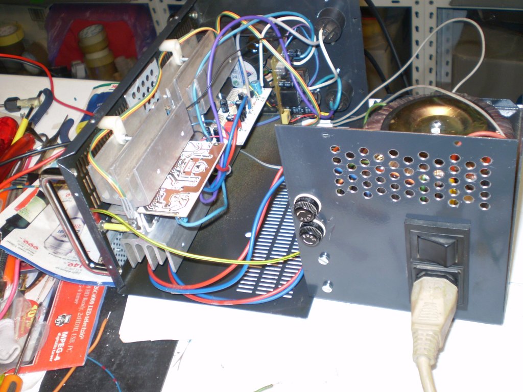

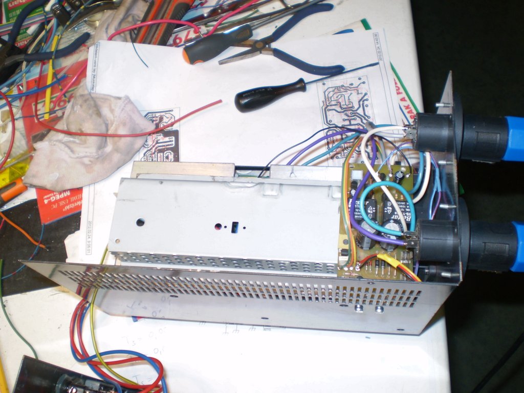

Bevetettem egy (számomra) új dobozolási módszert. A ház a védőföldön, az erősítő tőle elszigetelve, árnyékolva a bemeneti jelföldön. Mivel semmi nem kötötte meg a kezem: a bemeneti csatlakozók, a poti, és a végfokok bemenetei egymás közvetlen közelébe kerültek. Árnyékolt vezetéket nem kellett használnom. A panelek aszimmetrikus tápos, 50V-os hidak. Ekkora feszültség pont elég neki. Túlvezérlésnél egész más hangú a torzítás, mint amikor az áramhatároló lép be a recsegő hangjával. A mellékelt fotón azért látható két puffer kondenzátor, mert csatornánként külön tápot használok (dual-mono). Az aszimmetrikus tápnál kevesebb aggodalommal nézek a biztosíték kiolvadás elébe, karcsúra is méreteztem, 4A véd egy hidat. Akinek marad már ki fél tápja és tönkre ment az IC-je az tudja miről beszélek ![]()
Szép munka jól is néz ki szerintem meg praktikus, meg gondolom elég masszív is
Udv.2*25Vac-s trafo sok e ket panelnek?
Üdv! A 2x25VAC ideális szekunder feszültség a TDA7294 táplálásához. A panelek száma csak annyiban kérdéses, hogy a szekunder mekkora áramot képes szolgáltatni. Panelenként 2-3A -rel számolj.
