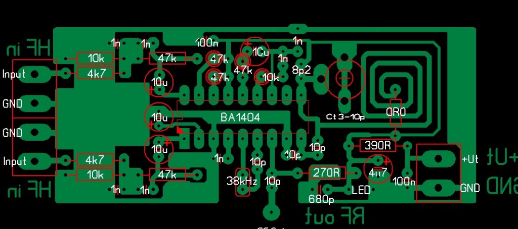

Tettem rá még 2200µF szűrést, de semmi javulás, sőt még mintha rosszabb lenne tőle.
Próbálgattam antennákat is, tettem rá nagyobb ellenállású szalagkábelest, 75 Ohm -os koaxiálist, szimpla vezetéket, botantennát, mindent, de semmi javulás.

Az addig oké, hogy a BA' alap hibáit így ki lehet küszöbölni, de nekem egyelőre nagyon zavaros a jelem, hiába tudom szépen hangolni és befogni.
Erre valami ötlet esetleg?

Ha panelre építve csinálja ezt, (erre a célra gyártottra gondolok),akkor talán túl közel van valami nagyobb mágneses tér és ez zavar be.Bár nekem ez furcsa,mert vagy 20 at építettem BA ból de egy sem csinálta ezt.Bár nekem volt benne egy tekercs és nem panelből ,mint ahogy az nálad láttam.Szerintem nem ott rezeg ahol kell és te a fel harmonikusát fogod,mert úgy tűnik.Zajos és erőtlen,nem?
(#) Gránátalma válasza Class-A-. hozzászólására (») Ápr 7, 2012 /
A zene ...hát nem erőtlen, csak elnyomja a zaj, ami olyan, mint amikor nem szól semmi a rádióban. Tehát ha kikapcsolom az adót, ugyan olyan sistergés megy tovább, csak eltűnik a halk zene is.
A tekercse a nyák fóliából van kivitelezve, ahogy az itt megjelent cikkben is. Azt másoltam le Sprint layouttal.

Ez azért lehet ha igy van,hogy a kapcsolást nem jól építetted meg ,vagy hibát csináltál valahol! PL,-nem 96 Mhz n rezeg ,hanem 88 mhz alatt vagy 108 felett.Hangolj a tekercsen.
Többieké
Enyém csatolva van.
A tekercsen sajnos nem tudok hangolni.
Előre nem gondoltam erre a problémára, így forrszemet sem hagytam , hogy utólag be tudjak építeni egy tekercset a "gyári" helyett. A trimmerem, 3-10 pF -os

Én sohasem ezt építettem meg! Sajna nincs nállam egy panel minta sem de a neten találsz róla olyat amit én építettem meg.De lehet hogy csak nem jó értékű alk részt tettél valahova,vagy cserélj IC t,vagy vedd ki a led et,vagy a quarc csere..

Led kihagyásával is próbálkoztam már, ugyan ez volt az eredmény. A kvarcon gondolkodtam még, mert ha a vevőt monóról sztereóra váltom, olyan zaj jelenik meg mitnha süvítene a szél.
Nem tudom, hogy a szétválogatási zajt hallom-e vagy csak szimplán más a sztereo zaj, mint a monó
(#) Gránátalma hozzászólása Ápr 7, 2012 /
Teszek a trimmerrel párhuzamosan egy 8p2F os kondit, hátha alatta adok a broadcast-nak jelenleg és akkor elvileg bele tudok trafálni ezzel.

Valahogy nem ártana megtudni, hogy hol rezeg a rezgőköröd. A LED -et meg ne hagyd ki, az állítja elő az IC -nek a megfelelő tápfeszültséget, mint egy zéner dióda. Ha nagyobb tápfeszültséget kap, biztos jobban gerjed.
(#) Gránátalma válasza pucuka hozzászólására (») Ápr 7, 2012 /
Akkor hagytam ki, amikor csak 3Voltot adtam neki (2db AAA elem) De nem lett jobb tőle semmivel.
Most, hogy 12V-ról megy, benne van folyamatosan az IC vcc+ja 2,2V-on van a földhöz képest. Adatlapja szerint maximum 2Voltot kaphat és onnantól örök félvezetőmezőre távozik, de gyakorlat szerint 4Voltot is elbír, csak "drasztikusan" megnő a kimeneti teljesítménye 15cm vezetőre számolva, ezért nem dicsekednek vele.
Kivettem a párhuzamosan beszerelt kondit, mert így még be sem tudtam fogni a jelet.
Hogyan tudhatnám meg, hogy hol rezgek épp?
Világvevő vevővel esetleg?
