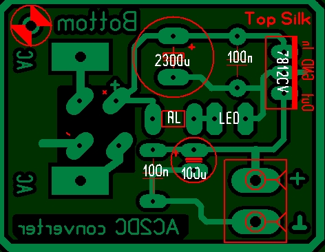

Van egy Fm adóm, ami zúg. Szkóppal mérve egy tranzisztoron mérve (ami szerintem egy kondi is, de típust nem tudok) gerjedést látok. Mi okozhatja a gerkedést? amint ráteszem a kezem a tranzisztorra, egyből lecsökken minimálisra, és az áramfelvétel is visszaesik.
A gerjedést erősítőkben a túlzottan nagy pozitív visszacsatolás okozza.
Szerinted keressem meg a hibát, vagy elég hogy ha a tranzisztor házát föld fele irányítom?
Mi a tranyó típusa? Mert nem mindegy, hogy az csak egy ház, vagy valamelyik elektróda hozzá is van kötve. Rajzod van?
sajnos nem tudom a típusát se, és rajzom sincs. Rajz alapján tény hogy könnyebb lenne beazonosítani
annyit tudok hogy TO-52es tokozású
Nem valószínű, hogy olyan szkópod van, amivel egy FM adó nagyfrekis részét vizsgálni tudnád. (legalább 250 MHz -es kellene, olyan, aminek a vízszintes eltérítési sebessége 5 ns, vagy kisebb) Már a mérőfej, a szkóp bemeneti kapacitása rendesen el is hangolja. Amit gerjedésnek látsz az több mint valószínű hogy a vivő maga. Egy oszcillátor ha nem gerjed, régen rossz.
FM adó nem tud zúgni. Legfeljebb a vevőd vivő hiányában, vagy nem kellő bemenőszintnél, félrehangolva ad FM zajt.
Sokkal inkább spektrum analizátorral próbálkozzál, mint oszcilloszkóppal.
sulis szkóppal mértem, mert nekem sajnos még nincsen szkópom.
Köszönöm a segítségedet ![]() Idézet: „FM adó nem tud zúgni.” De bizony, tud. Én jópár évvel ezelőtt készítettem egyet magamnak, ami 76 MHz -en ment. Amíg nem árnyékoltam le az egészet fém dobozzal, és nem forrasztottam le körben a panel szélén körbefutó GND fóliát (legalább 5mm széles volt mindenhol, 2mm-es vörösréz huzallal végig megerősítve) az árnyékoló dobozhoz, addig halk búgás volt hallható jel nélkül. Olyan 100Hz -es búgása volt, mint mikor egy végfok nagy áramot vesz fel gerjedés miatt és hallatszik egy 100Hz -es brumm a hangszóróból.

Sziasztok, már írtam egy levelet Novaknak ezügyben, de ide is megírom, hátha mást is érdekel majd a megoldás. Plusz azóta, hogy neki írtam változott néhány dolog.
Szóval megépítettem a BA1404-es adót, kapcsolóüzemű adapterrel hajtottam meg(mp4 töltő adapterről, 5V-os kimenettel). Nem volt az igazi, hallani lehetett a vevőn a zenét, de elnyomta nagyon valami alapzaj, amit gondolom az adó adott. olyan volt, mint amikor nincs kiadott jel. Ic vcc lánán ~1,4V. Kicseréltem az adaptert, egy 16,2V-ot leadó, 400mA-es "nagy" adapterre, plusz kicseréltem a 390 Ohm-os állatot 1k-ra. 12V-os feszstabot tettem a bemenetre és így indítottam el. A LED mostmár szépen világított, nem csak halványan, mint a kistrafóval. De az a bizonyos zaj még mindig megvan. Mostmár persze erősebb a zene, nem nyomja el teljesen, de még mindig nagyon erősen zajol. A hangforrás telefon, így nem lehet összeföldelődve a vevő az adó és a jelforrás. A hozzá vezető vezetékek nem árnyékoltak, de lehető legrövidebbek.(hangszóró vezeték) Képen látható (a tápvezeték hosszú, de kipróbáltam röviddel is, ugyan így zúg.) Esetleg ötletek a zúgás elhárítására? Csatolom a képeket.
A nagyobb méretű adapter nem jelent megoldást.
Szerintem ehhez a kis adóhoz max.9V stabil tápfeszültség elegendő, és egy 9-10V os 200-400mA adapter, 2200uF.os szűréssel, bőven elegendő. A stab Ic. +bemenetére, és a kimenetre, egyaránt forassz100nF, és 100uF, kondikat. Berakhatsz egy 2,2-3,9ohm/3W, ellenállást a stab. kocka és az adapter Dc. kimenete közé, /be is építheted a házba/, de lehet hogy ez sem segít. Ahhoz hogy el tudd dönteni, mitől zug, hálózatból származó brummot szedi össze, vagy és /szerintem ez a valószínűbb/, az rf.fokozat gerjed az adópanelon, egy 9V-os akkura kellene kapcsolnod. Próbaképpen, akkuról, telepről milyen hangot produkál, jelet ad ki.
Nagyobb adapter alatt pont egy 12V/400mA es trafót értettem ![]() Összeraktam megint, de ugyan az a gond. Ha monó a vétel olyan zaja van, mintha nem lenne adott jel, ha meg sztereóba rakom a vevőt, akkor olyan, mintha a szél süvítene bele. A szűrő nyáktervét mellékeltem, 2300µF os elkó szűri, utána van még egy 100nF os fólia, utána a stabkocka-12Vos- aztán 100nF fólia és 100µF elkó. |
