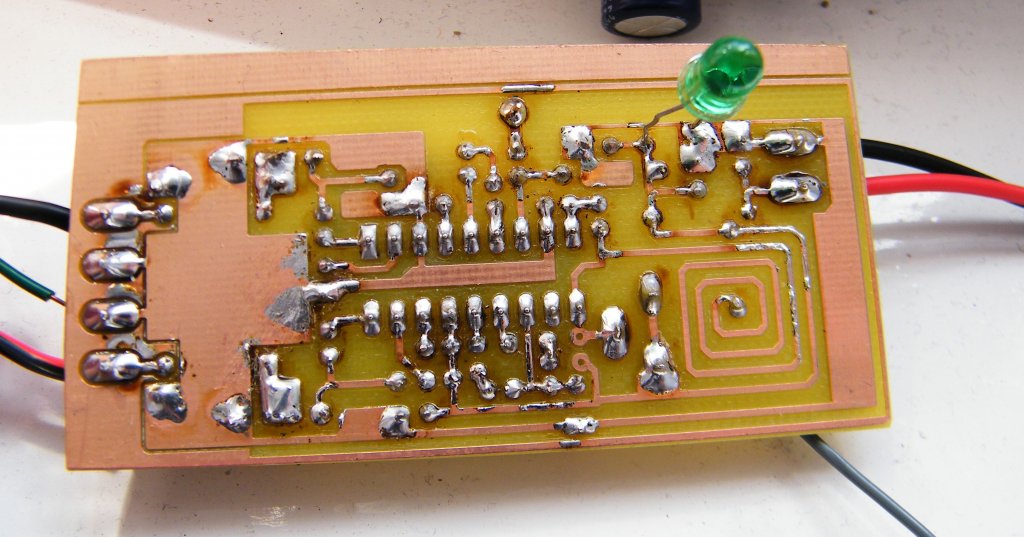

Sziasztok, már írtam egy levelet Novaknak ezügyben, de ide is megírom, hátha mást is érdekel majd a megoldás. Plusz azóta, hogy neki írtam változott néhány dolog.
Szóval megépítettem a BA1404-es adót, kapcsolóüzemű adapterrel hajtottam meg(mp4 töltő adapterről, 5V-os kimenettel). Nem volt az igazi, hallani lehetett a vevőn a zenét, de elnyomta nagyon valami alapzaj, amit gondolom az adó adott. olyan volt, mint amikor nincs kiadott jel. Ic vcc lánán ~1,4V. Kicseréltem az adaptert, egy 16,2V-ot leadó, 400mA-es "nagy" adapterre, plusz kicseréltem a 390 Ohm-os állatot 1k-ra. 12V-os feszstabot tettem a bemenetre és így indítottam el. A LED mostmár szépen világított, nem csak halványan, mint a kistrafóval. De az a bizonyos zaj még mindig megvan. Mostmár persze erősebb a zene, nem nyomja el teljesen, de még mindig nagyon erősen zajol. A hangforrás telefon, így nem lehet összeföldelődve a vevő az adó és a jelforrás. A hozzá vezető vezetékek nem árnyékoltak, de lehető legrövidebbek.(hangszóró vezeték) Képen látható (a tápvezeték hosszú, de kipróbáltam röviddel is, ugyan így zúg.) Esetleg ötletek a zúgás elhárítására? Csatolom a képeket.
A nagyobb méretű adapter nem jelent megoldást.
Szerintem ehhez a kis adóhoz max.9V stabil tápfeszültség elegendő, és egy 9-10V os 200-400mA adapter, 2200uF.os szűréssel, bőven elegendő. A stab Ic. +bemenetére, és a kimenetre, egyaránt forassz100nF, és 100uF, kondikat. Berakhatsz egy 2,2-3,9ohm/3W, ellenállást a stab. kocka és az adapter Dc. kimenete közé, /be is építheted a házba/, de lehet hogy ez sem segít. Ahhoz hogy el tudd dönteni, mitől zug, hálózatból származó brummot szedi össze, vagy és /szerintem ez a valószínűbb/, az rf.fokozat gerjed az adópanelon, egy 9V-os akkura kellene kapcsolnod. Próbaképpen, akkuról, telepről milyen hangot produkál, jelet ad ki.
Nagyobb adapter alatt pont egy 12V/400mA es trafót értettem Összeraktam megint, de ugyan az a gond. Ha monó a vétel olyan zaja van, mintha nem lenne adott jel, ha meg sztereóba rakom a vevőt, akkor olyan, mintha a szél süvítene bele. A szűrő nyáktervét mellékeltem, 2300µF os elkó szűri, utána van még egy 100nF os fólia, utána a stabkocka-12Vos- aztán 100nF fólia és 100µF elkó. |
