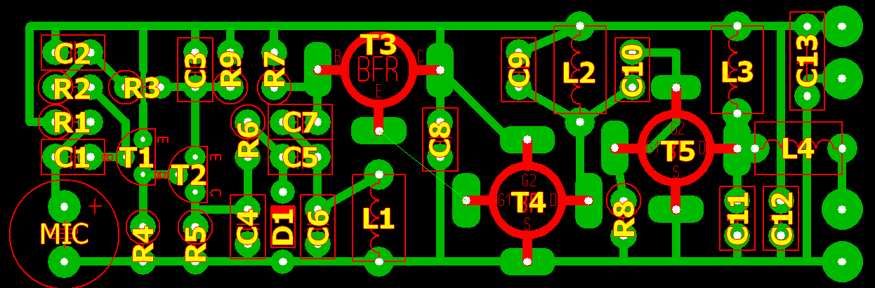

Összeraktam a Skori féle URH MIC 2.-t Alaprobléma: gerjed a hangfrekis fokozat Úgy élesztettem ahogy skori írta honlapján: "Elöször csak a mikrofon erösítöt és az oszcillátort ültessük be, a kétkapus feteket nem. Az áramkört így bekapcsolva, kis távolságból már venni lehet és kényelmesen beállíthatjuk az oszcillátort a kivánt frekvenciára." Na eddig vagyok eljutva. Ha eltekintünk attól, hogy még így sem tudom a kívánt frekire állítani (csak beállítom vhova és a vevőt tekerem oda) még akkor is ottvan a búgás: tip. gerjed. Amit alkatrészben módosítottam: becsatoló kondi 33n helyett 47n kerámia, BB105 helyett BB139 varicap az oszcillátorban Mellékelem a saját nyáktervemet, a kapcsrajzot és egy képet a féligkész adóról Remélem tudtok/akartok segíteni ![]() köszi: Zoli

Csak egy megjegyzésem van. Néztem a fényképet és szerintem a tekercsek mechenikus rögzitése nagyon hiányzik. Mászkálhat a freki, microfóniára hajlamos lehet, stb. Kis csivacs a tekercsekbe, és valami viaszfélét ráolvasztva rengeteg szívástól megmenekül az ember. N.Gy.
Természetesen már elő is van készítve a gyertya is, de mint mondtam skori szerzeménye az adó és én útmutatása szerint még csak az L1-nél tartok aztán még azt se állítottam be de itt most nemis a freki állítás nehézsége a probléma. A többi tekercs meg a két DUALGATE MOSFET hez tartozik, azok még be sincsenek ültetve, viszont a passzív elemeik igen. Gondolkodtam és nem lehet hogy ezek valahogy visszahatnak a HF fokozatra? Mármint a FETEK "társai" ?

Ez ilyen gerjedés jellegű, mintha oszcillálna a HF fokozat. Meg mikor hozzáérek a mikihez a gerjedés megszűnik, de az RF jel is eltűnik a vevőből. Megnéztem (szkóp hiányában) egy erősítő bemenetével ráléptem a T2 kollektorára és a testre, de ott is ugyanez hallatszik.
Én a helyedben raknék 1-2db 100nF-os kondit a + és a test közé a mikrofon környékén. Mivel oda elég hosszan jut el a tápfesz és a középen elhelyezett C8 ott már nem sokat segít.
Ahh.. :szomoru2: ugyanaz.
Nekem már nincs ehhez több lelkierőm. Most kezdjem el egyenként kiszedegtni az alkatrészeket és cseréljem? Fenéket, ugyse birná ki a panel. Csak azt nembírom, hogy ilyen 1,5 x 6 centis kis panel beültetésével elmegy egy délután, mindenre nagyon ügyelek, átnézem és csőd. A panelrajzot 1000x átfésültem fentről le, lentről fel, de jónak találom. Hidegítettem itt, hidegítettem ott. Ezenfelül már csak az marad, hogy próbapanelen rakjam össze. Azér kössz, hogy próbáltatok segíteni! Igaz már összeraktam pár ilyen poloskát, ti is tudjátok: egy tranyós, két tranyós, három tranyós; működtek azok, de mindegyik ua. az elv csori 300Mhz-es határfrekis NPN az osszciba, max. egykét pf nagyságrendű kondi kompenzálásnak az antennánál... és akkor arra volt jó az összes hogy megfigyeljem a freki elmászási sebességéből, hogy a kapható 9V-os elemek milyen minőségűek, ja és közelítés érzékelőnek is remekül szuperáltak (antenna felé megyek, freki rögtön 500kHz-el elmászott. ![]() Aztán most gondoltam csinálok vmi olyat amiben: varicap a frekimoduláló elem, van leválasztó és antennaillesztő fokozat. Mondjuk a próbapanel kábelkócába még kisebb az esély, hogy beinduljon. Najó eleget csipogtam, majd azért még bejelentkezem ha esetleg összejön. Bye! ![]()
Pontosan milyen hangot ad amikor gerjed? 50/100Hz-es hálózati zaj, esetleg valami magasab sipoló hang?
Áramforrásnak mit használsz? Célszerü elemmel v. aksival használni, mert a tápegységre is érzékeny lehet. A nyékterveden érdemes lenne sűríteni egy kicsit, mert a tekercs, és a tápon levő 100nF-os kondi bekötése elég hosszú, így ezeknek a kötéseknek a hossza is beleszól az induktivitásba. előfordulhat, hogy nem jó frekin próbálod venni, pl. tükörfrekvencián veszed, vagy valamelyik felharmonikusát találod meg a vevőn. Ha jó a freki akkor az oszcillátornak szobán belül jól vehetőnek kell lennie. A mikorofon már be van kötve az áramkörbe? Esetleg próbáld rövidre zárni (v. a helyét) hogy megtudd van-e köze a gerjedéshez.
Most látom, hogy a többiek is hasonló tippeket adtak. Mérd meg a mikrofon erősítőben a feszültségeket, a tranyók lábain a -táphoz képest.
Lehet, hogy valamelyik BC tranyó "túl jó" és esetleg nagyfrekin is erősít - ez is okozhat fura gerjedéseket. Mivel filléres dolog meg lehet peróbálni máshol vásárolt szériábol beletenni. Okozhat még gerjedést az is ha a BFR tranyó nem rezeg stabilan (pl. a gerjedés ütemében megszakad a rezgés és ezt hallod), esetleg a bázisára kapcsolt 5,6pF-os kondit is próbáld kicsit nagyobbra cserélni (7...8pF)
