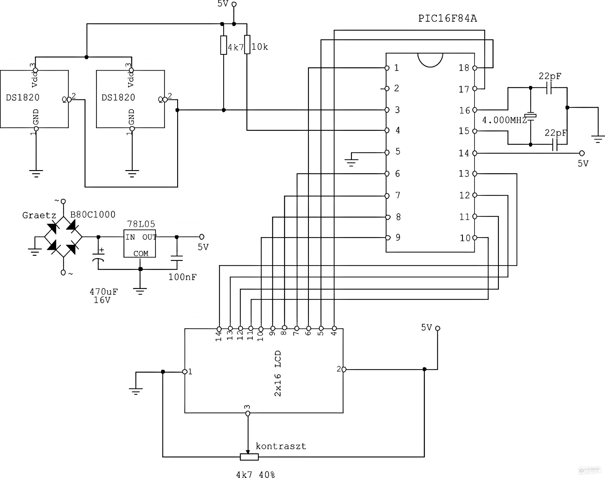

A DS1820-as szenzor vezetékének hossza befolyásolhatja a meérését, mert nekem lb 1,5m -es vezetéken van és úgy csinál mintha kontakthibás lenne. Egyszer nem mér máskor meg és van amikor meg pontatlan adatot küld. Szóval a vezeték hossza befolyásolhatja? Egyébként nem árnyékolt vezetéket használtam.
(#) kobold válasza csonthulye hozzászólására (») Szept 20, 2008 /
A mérés pontosságát aligha (vagy legalábbis elhanyagolhatóan) befolyásolja szerintem, az adatátvitelt viszont annál inkább, ha valami zavar ül a vezetékre. Közvetlenül a szenzorhoz kellene tenni egy 100 nF-os kondit a tápra, illetve a parazita táplálást el kell felejteni, ha az van. Amennyiben ez nem segít, lehet próbálkozni az árnyékolt kábellel.
(#) csonthulye hozzászólása Szept 20, 2008 /
Hát a kondis megoldást nem próbáltam, de előszedtem egy olyan vezetéket ami 2 eres és árnyékolt. A szenzor a földjét az árnyékolásról kapja, azaz az árnyékolás a föld. Ez jó megoldás? Amúgy igy se megy De legalább nem az árnyékolással van a gond?
Na ezt magyarázza meg nekem valaki légyszi!!! Ha lcd háttérvilágitása megy nincs semmi gond a szenzorokkal, amint kikapcsolom az egyik szenzor elkezd hulyeségeket küldeni, vagy van amikor nem is megy. Egyébként erről van szó.
(#) vicsys válasza csonthulye hozzászólására (») Szept 20, 2008 /
Van egy olyan érzésem, hogy táp hibád van. Esetleg ligő-lógó vezeték az lcd-nél. Próbáld meg hidegíteni a szenzorok tápját, esetleg közvetlenül a stabic-hez kösd be.
(#) csonthulye válasza vicsys hozzászólására (») Szept 21, 2008 /
Köszi! Tényleg a tápnál volt a hiba.
