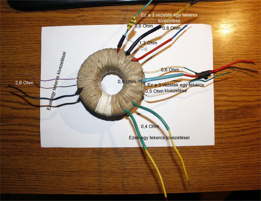

Most jutottam hozzá egy toroid trafóhoz, aminek a "megfejtésével" gondjaim akadtak. Elméletileg egy eredeti Quad 405-ösből származik és a szekunder oldalán 2X36V illetve 2X 18V kellene, hogy legyen. Kérdésem, hogy melyek a primer oldal vezetékei? Illetve, hogy lehetne megállapítani? Amit kimértem, azt a képen bejelöltem. Köszi
Ellenállás mérővel keresd eg a leg nagyobb ellenállásút, az lesz a primer kivezetése. Majd soros izzón át (Pl60W) kösd a hálózati feszre és mérd meg a szekundereken lévő feszültségeket. De valószínű, hogy a két sárga vezeték a primer....
Köszi a választ
Megkerestem a legnagyobb ellenállású tekercset nem a sárga, hanem a másik 2es volt, rákötöttem egy 50Wos izzóval sorosan a 220-ra és a szekunderen nem igazán akar jönni semmi. Ha az izzó nélkül próbáltam búgott fél másodpercig majd leverte a házban a kismegszakítót... Gondolom ez semmi jót nem jelent, kérdésem csak, hogy lehet valamit kezdeni ezzel a trafóval vagy kuka?
Persze hogy lehet!
Mikor rákötötted a soros izzót nem világított? Azért írtam az izzót, hogy megelőzzük azt, hogy leoldjon a megszakító, ha netán rossz tekercset kötsz be, ezt az izzó világítása jelzi. Sebaj, leg közelebb tudod mit kell tenned. Most vagy az van, hogy menetzárlatos a trafód, vagy tényleg a sárga a primer. Ha megtennéd azt, hogy leméred minden tekercs ellenállását, és a képre ráírod majd felteszed, sokkal elősegítenéd a dolgot.
Igen világít az égő, ha sorbakötöm az általam gondolt primer körrel...
Valóban annak kén lenni a primernek, ezek szerint nagy valószínűséggel menetzárlatos a trafód.... Azon csak újratekerés segítene, ami nem olcsó muri...
Ahogy "zoly15" írta menetzárlat (vagy nem hálózati trafó volt!). Mindegy, ha hálózatinak kell, szépen kibontod, letekered, és a hibát megleled. Kis szerencsével néhány menet zárlatos csak, és visszatekerhető saját anyagából. Tanulmánynak is jó. Előbb próbáld le "vissza menetben", kis feszt adni a kis ellenállású tekercsekre, és mérni a többin, ha lesz mit. A letekert menetszámokat írni, jó lesz a későbbi számoláshoz.
Köszi szépen mindkettőtöknek!

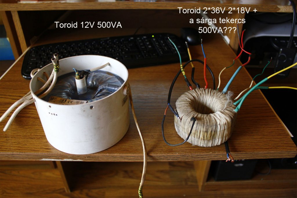

Igazából most vettem ezt a trafót, szóval nem állok neki ezen gyakorolni, inkább megy vissza a feladónak. Úgy adták el nekem, hogy eredeti Quad 405ből lett kivéve és működött (régen valamikor, mert aki eladta ki sem próbálta mikor ő vette) szóval valószínű hálózatinak kellene lennie. És még egy kérdés így a végére, ha már toroid trafókról van szó, van itthon egy működő 12Vos 500VA-os (papírja szerint) trafóm, és a vett trafóm pedig mellette a képen, hát a súlya kb 1/3-ada a 12V-osnak és a méretei is ahogy látszik. Kérdésem, hogy létezik, hogy ez a trafó is valóban 500VA-os (amennyinek vettem), mikor a mellette lévő is annyi? Köszi
Hacsak nem nagyfrekis (inverter, ferrites) trafó, akkor átvertek. (Amúgy Quad-nál nem dívik kapcsitáp.) Ha jó lenne a kis trafó, tán 100VA. Vissza az eladónak!
Elkezdtem letekerni, szépen felírogattam mindent, hogy a szekunderek mennyi menetből állnak stb... a primerből a 25.menetnél össze van égve pár vezeték, de sajna az alatta lévővel szóval le kell tekernem egy egész kört...
Kérdésem az lenne, hogy mivel csak egy kis pontban vannak összeégve, nem egy szakaszon a drótok, így javítható forrasztással és zsugorcsővel vagy hogyan szokás ezt javítani, új huzalt kellene vennem? Köszi
