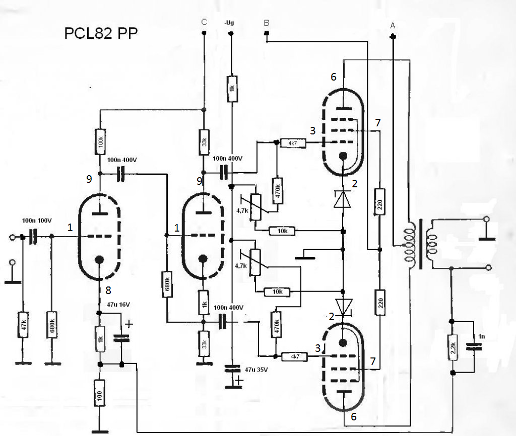

A fűtőfeszültséget érdemes minél pontosabban beállítani, ha több az előírt értéknél, csökkentheted egy megfelelő értékű ellenállással. Az ECC ill. PCC csövek jók előfoknak. Két azonos trióda van bennük, ami akár sztereóban, akár SRPP-be kötve használható. EF csövek úgyszintén használhatóak előfoknak, viszont ezeknél nem mindig az adatlapi alapkapcsolás eredményezi a legjobb hangzást. A kapcsolóüzemű táp zaja szerintem legegyszerűbben leválasztótrafóval szűrhető ki. Erre talán egy 1:1 áttételű hangfrekvenciás mérőtrafó a legjobb.
Köszönöm a segítséget. Láttam már megvalósítva PCL-ekből PP-t, úgyhogy szerintem megér egy próbát.
Lehet, hogy nem szeretik, de ez nem véletlen van ott. Elsődleges célja az, hogy lássam van-e még a kondenzátorokban delej, nehogy megharapjon.
A hálózati trafó szekunder oldalán miért van 2 biztosíték, a primer oldalon meg egy se ?
Heló, hát azt nem, akkor meg van oldva a keleti kérdés, fogok egyet és át tekerem, most úgy is leltem pont egy ugyan olyan méretű trafót mint amilyen most van nekem az ECL 86-hoz kimenő, csak ez hálózati trafó, és ezért kérdeztem. Köszönöm.
Mert rosszul rajzoltam le...

Megépítettem az alábbi kapcoslást, de nagyon kicsi a kivezérelhetősége. Az alábbi feszültségeket mértem. Gondolom a munkaponttal van egy kis gond, mit kéne rajta változtatni?

A mért feszültségadatok közel azonosak, de a kivezérelhetőség kicsi. Nem nagyon értek a csövekhez, merre keressem a hibát? Vagy csak a csövek nem megfelelőek? És igen fejhallgató erősítőnek szeretném használni.
Nem tudom, mire gondolsz. Itt ha kell, üvölt mint állat. Részletesebben talán Bassmester tud róla nyilatkozni, ő többféle kísérletet is megpróbált már vele. A 6C19P csőről, csak tudom, hogy olyan, mint egy fél 6AS7, de még nem hallgattam vele semmit. Valószínűleg a 6N23P környékén lesz a gond. Én megprbáltam 6N1P-vel is, picit hangosabb vele.
Milyen fülessel hallgatod? Hány ohmos. A kivezérelhetősége nagyban függ a terhelő impedanciától.
Én olyan jelforrásról használtam, ami lazán kiad legalább 0,7V-ot vagy többet is. Tulajdonképpen nem is lenne rá szükség, minimálisat erősít. A füles pedig 32ohmos, amivel használom. Nagyapámét nem tudom, de szerintem 24ohm az is van.
Próbáltam 16 ohm-al meg 64 ohm-al, még 8ohm-os hangfalat is kötöttem rá, a tünet ugyan az, nagyobb kivezérlésnél torzít. Viszont az se kizárt, hogy a táppal lesz bibi, vagy a csatlakozó is ludas lehet, az se egy mai darab, majd holnap próbálkozok.
A cső nagyon rossz munkapontba van állítva, ha a mért adatok helyesek. Márpedig nagyjából helyesek, stimmel. Csak a rajzolásnál is precízebbnek kellene lenni, hogy ne kelljen bogarászni, melyik fesz hova tartozik. Pár ellenállást kell "csak" méretezni, cserélni.
Idézet: „Próbáltam 16 ?-al meg 64 ?-al, még 8ohm-os hangfalat is kötöttem rá” Ez fejhallgató erősítő !
Milyen hálózati trafód lesz? Mert ha az még nincs kész, akkor én tekertetnék rá egy 25-30 V-os (váltó) tekercset és arról oldanám meg a neg. előfeszt. A zénert meg kihagynám a katódokból. Egy 1 ohmos (1%) ellenállás inkább a helyére.
