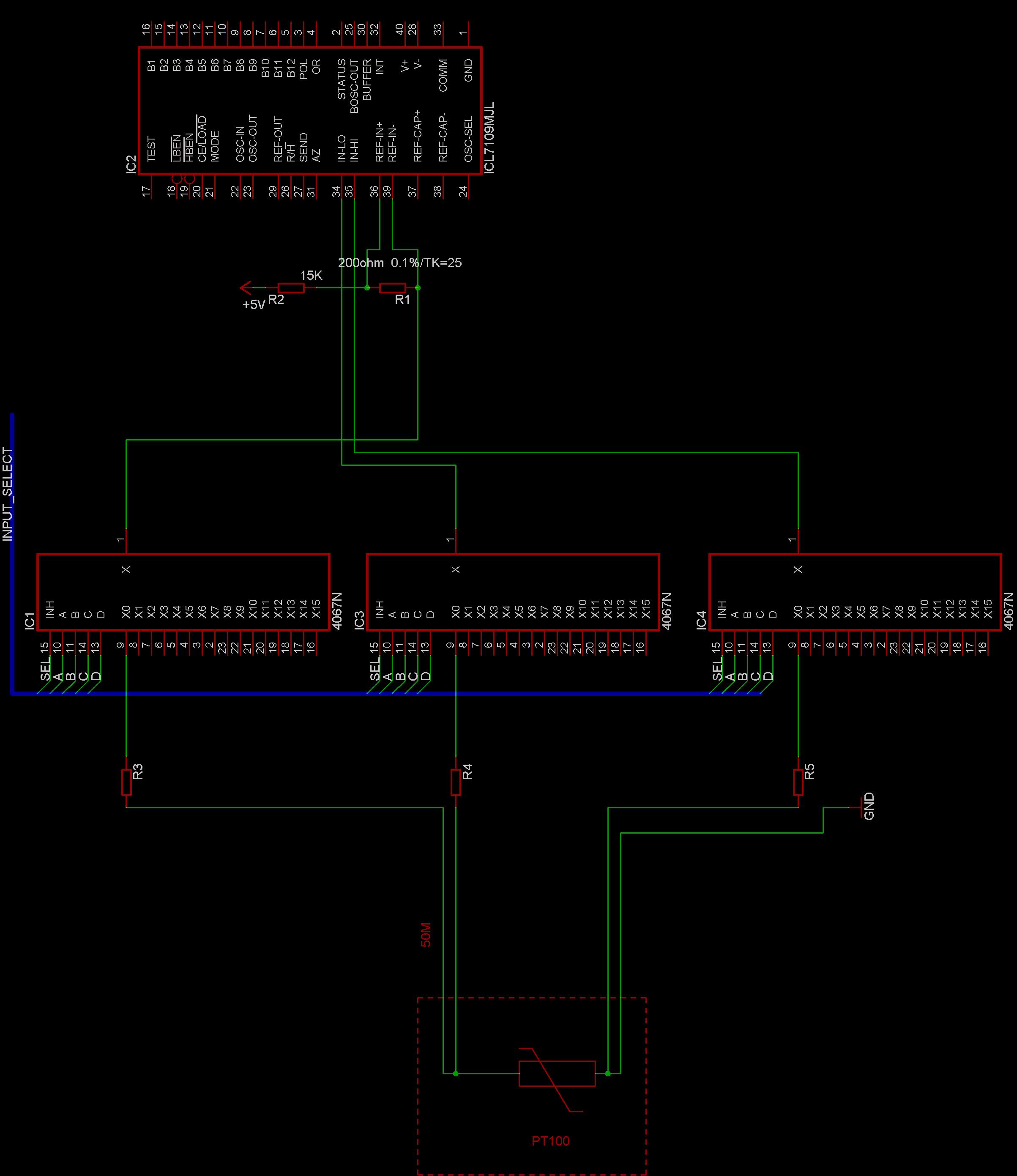

Én építettem már egy hasonlót, ahol 16-os egységekben kellett megvalósítani a pt100 multiplexelését. Tehát egy egység 16 pt100-at mér és ezekből az egységekből lett 12 db felrakva. Kommunikáció RS485 modbus protokoll. Én multiplexer gyanánt 4067-et használtam. (megjegyzem gyári német ddc-ben is használták.) Persze ma már lehet jobb paraméterekkel rendelkező multiplexereket is kapni, de nincs értelme, mivel a vezetékhosszal együtt a multiplexer Ron ellenállása is kikompenzálódott. A/D gyanánt egy ICL7109 DualSlope konvertert használtam a hozzá való ICL7660-assal együtt, ami a -5V előállításáért felelős. Ezzel az összeállítással 0.1°C-os pontosságot lehet elérni és nagyon stabil a cucc. A mérés 4 vezetékes ezáltal szinte akármilyen messze lehet a PT100 a mérőpont-tól. Ha további infóra van szükséged és még nem szóltam későn írj !

A leírt megoldásod használhatónak tűnik, bár nekem nem teljesen tiszta, hogy az egységek hol helyezkednek el, és mi kommunikál MODBUS-al. Az én fő problémám, hogy a helyiségekben nem lehet más elektronika, mint a vizmentes PT100. Egészen a plafonig nagy nyomású mosóval takarítanak, így nehéz az egységeket szigetelni.(Élelmiszer feldolgozás) A PT100 szenzorok kábelei (max.50 m) egy irodába futnak össze, itt helyezték el a hőmérséklet szabályzó mágneskapcsolókat is.Nem az én művem! Ez már így kell maradjon, és valami megoldást kell találnom a működőképessé tételére. Ha nem lenne túl nagy kérés, az álltalad megépített rendszerről egy skiccet rakj fel légy szives!

Én ezt egy 11 emeletes irodaházban hasunáltam, ahol szintenként 16 szoba volt, mindegyikben egy db pt100 és az ablaknál egy fancoil. Minden szint folyosójának a végére futottak össze a vezetékek és ott egy ilyen a6 csatornás egység fogadta a pt100 jeleit. A 16-os egységeket kötöttem össze egy cat5-ös kábellel (rs485) és a földszinten lévő központba futnak be az információk. Ill. az egyik 1emeleti irodában pc-ről bármikor beavatkozhatnak a fűtés/hűtés rendszerbe. Szóval a kapcsolás lényegi részéről készitettem egy sematic-ot, ez így egy működőképes megoldás. Erre már csak egy mikrokontrollert kell rábiggyesztened ami ciklikusan megméri a bemeneteket, ez annyiből áll, hogy a multiplexert beállítod 0-bemenetre és az A/D-t kiolvasod. Ezután a multiplexert lépteted és megint kiolvasod, majd az adatokat aszerint dolgozod fel , ahogy neked az már jó. A lényeg, hogy ezzel fixpontosan megkapod a hőmérsékletet és nem kell számolgatnod sem, csak letárolni, ha szükséges. Nekem úgy van, hogy egy másodperc alatt végigméri mind a 16 csatornát, tehát másodpercenként van egy friss eredményed a hőmérsékletről. Egyébként a konverter adatlapja szerint még gyorsabban is működhet, de nekem ennyi is ágyúval verébre. A kapcsolás zavarelnyomása igen jó ! És emiatt nagyon pontos mérést lehet vele elérni, ráadásul nem is drága megvalósítani. Pl. egy multiplexer kb 300Ft egy pic 1500Ft, tehát durván a sallangal együtt megvan 3000 forintból. Ettől jobbat és olcsóbbat házi körülmények között nemigen lehet csinálni. Ráadásul az áramkör érzékelő bemenetei 24-30V-ig tulfeszvédettek is, a soros ellenállás miatt., ami nálam azért volt ideális, mertrengeteg vezérlőkábel közt voltak az érzékelők kábelei, amikben 24v-szaladgált.
Köszi a rajzot, így már értem a megoldás lényegét! :yes:
Hamarosan összeállítok egy teszt verziót,és az eredményről majd beszámolok.
Nincs mit !
A mérést egyébként ratiometrikus mérésnek, vagy aránymérésnek hívják. Az a lényege, hogy egy ismert nagypontosságú ellenállás (Rref) értékét összehasonlítjuk a mért ellenállással, és az így kapott arány a mért értéket adja.
