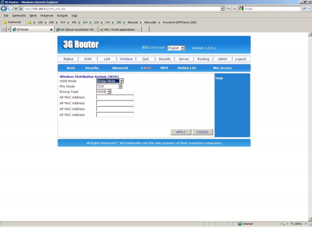

Azt ugyan próbáltam, van rajta a WAN beállitásnál egy transparent bridge menüpont de arra állitva valami Ip cimet kért, na az mi legyen?
A WAN nem érdekes, WIFI-LAN bridge üzemmód kell. A routered kézikönyvében megtalálod, hogy hogy lehet beállítani. Ha be lehet. Vagy írd meg a router típusát.

Eddig volt egy usb-s wifi stick ami már használhatalan mert jóval arrébb vitték a wifi routert amire csatlakoztam. Ennek az usb-s nek a vezetékét nem hiszem hogy anyira meg lehetne hosszabbitani hogy működjön. De van egy wifi routerem amit úgy szeretnék használni hogy közelébe vinném a meglevő wifi Ap hez ahol már jól fogható a jel, és az én routeremet mint egy wifi vevő a vett jelet kiküldené az egyik lan csatlakozóján és igy kábellel csatlakoztatnám a számitógépemre. Ehez ez kéne hogy rácsatlakozzon arra az AP re és a jelet átadja a LAN kábelre amit bedugok a gépbe. A router mont nincs a közelembe nem tudok pontos tipust. Lényge hogy nem túl régi mert már tudja a HSDPA modemet is fogadni

Itt egy kis egyszerű leírás a router-router kapcsolatról. Bővebben: Link Hogy konkrétumokat írjak, továbbra is kéne annak a routernek a típusa amiből a kábel menne a gépedbe. Esetleg a router webes beállító oldalának képei alapján lehet még mondani valamit.
Köszi, azt az oldalt már olvasgattam csak van vele 1 kis bajom, nem értem
Persze ez az én hibám. Eddig csak a mobilinternetes és biztonsági beállitásával foglakoztam a routeremnek a többire nem volt szükség. Lentebb adtam a linket, de aszem hazahozom és csinálok pár képerynyőmentés a menüjéről.
Tudom, kínai. Ennyiből sajnos nem tudom, hogy mi ez.
Lépésről-lépésre a menü képeivel menni fog a beállítás.
Itt van 2 kép, gondolom itt kell átállitani csak nemudom hogyan Ha átállitanáb bridge módba gondolom a csatlakozni kivánt Ap MAC ot kérne de azt hogy tudom meg?
