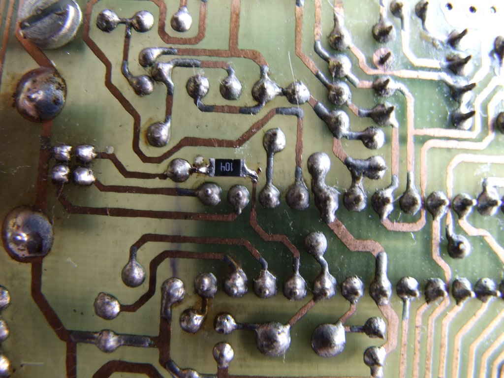

Kapcsolat simán létrejött a soros porton. Pontosan hová kerül a 100Kohm a PIC-11 es lába és az usb közé ?
Szia Hp41C
Most akkor hogy is van ez ??? elveszítettem a fonalat valahol. Mit is kell átírnom? hol? hogyan? mivel ? Én a műszaki analfabéta nem tudom Bele tettem a 100K ohm ellenállást meg sem szólal a PC hogy uj eszköz valamit elrontottam ?
A mellékelt képen az egyedül bekarikázott 1B a cím, a nagy bekarikázott részen a parancsok a megadott sorrendben. Talán már megmutattad a rendszernek... Egy programmal (pl.: UsbDevView) meg kellene nézni nincs már installálva. Csatlakoztasd és a kezelő programban válaszd az USB kommunikációt. Megjelenik az eszköz neve: "Propeller clock (Serial=18F2550)" ?
Az UsbDevView szépen látja a csatlakoztatott bázist a kezelőben nem lehet semmit mást kiválasztani a kommunikációnál csak com1 van Már megint bénázok.
Most én bénáztam, nem jó kezelő programot csomagoltam be...
