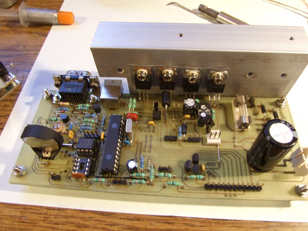

Elviekben alkalmas az általam után épített 886-os bázis a 18F2550 fogadására és van is egy ilyen PIC a fiókomba
Írtad hogy be kell forrasztani egy ellenállást az is meglesz
ha mondod hová kell
(#) Hp41C válasza KKobra hozzászólására (») Jún 27, 2012 /
Még mindig találok hibákat....
100k ellenállás kell közvetlenül a pic RC0 lába és az USB táp vezeték közé - most ellenállás nélkül kapja az USB tápot. Sajnos, ha nincs meg asaját tápja, az egész áramkörre ráadja a belső védődióda az USB tápot...
32 bites oprendszeren tesztelem...

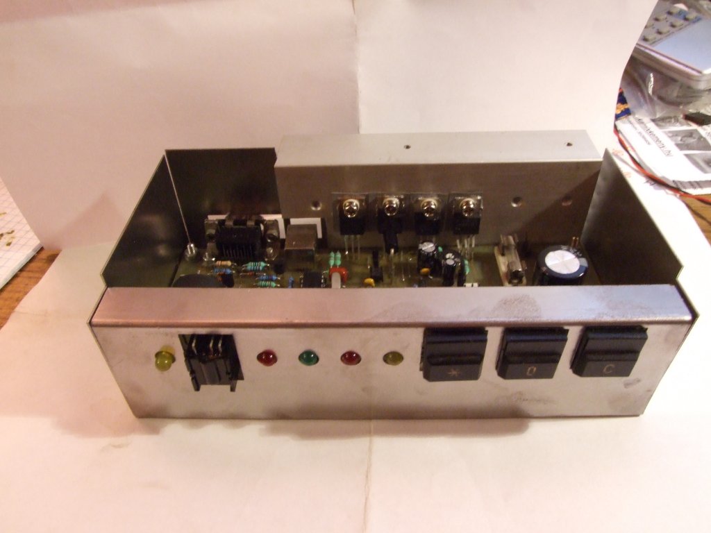

(#) KKobra válasza Hp41C hozzászólására (») Jún 27, 2012 /
szia
Még nem voltak gondjaim a 64bites oprendszer miatt a 32bites programokkal
De a sok (windowsnak semmi sem sok ) 8giga ram miatt kell a 64bites rendszer és ha már win akkor legalább win 7
Elvben mennie kell gond nélkül minden programnak De van az elvi dolog és van Windows
(#) Hp41C válasza KKobra hozzászólására (») Jún 28, 2012 /

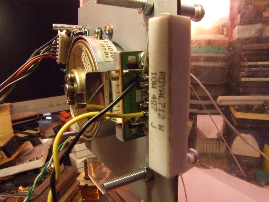

(#) KKobra válasza Szammer hozzászólására (») Jún 30, 2012 /
A folyamatos üzemről nem tudok semmit mondani. A tekercsek ellenállása igen kicsi Hp41C tanácsára a tekercsel soba kötöttem 4,7ohm-os ellenállást Komolyabb terhelésen még nem próbáltam de a próbák során elégségesnek tűnik de ez csak az éles üzemben derül majd ki Közben dobozba került a 886-os is Ha lesz kedvem akkor a hétvégén megpróbálom indítani a rotort is a bázissal.
az első órámat (Vicsys ) 0,2mm es huzallal tekertem 100/150 menet tökéletesen megy és alig meleg Az ellenállást az állórész két tekercse közé kötöttem

(#) KKobra válasza Szammer hozzászólására (») Júl 1, 2012 /
4-5W mindenképpen kell nekem a 10W-os volt 4,7ohm-os
kéznél ez az ellenállás is ige-igen meleg (kézzel nem lehet megfogni)

(#) KKobra válasza Hp41C hozzászólására (») Júl 3, 2012 /
Szia Hp41C
Ezt a kapcsolási rajzot és ezt a nyáktervet amit mellékeltem tettem már fotót is fel róla
miért kérdezted ?
