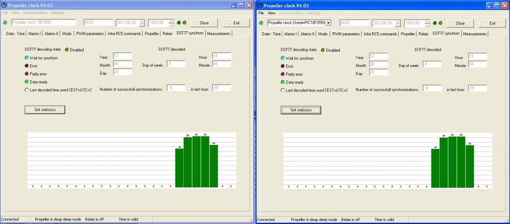

Ezt a kapcsolási rajzot és ezt a nyáktervet amit mellékeltem tettem már fotót is fel róla miért kérdezted ?
Mert felehős vagyok... Ha összekötöd a PC -vel, elindítod a kezelő programot, a kapcsolatot megnyitod, a PWM fülön tudod állítani a kitöltést. A beállítást megjegyzi az RTC -ben, de állományba is mentheted, arra az esetre, ha lemerülne az elem / akkumulátor.
Köszi hogy ilyen a hozzáállásod Ezért jó ide jönni a fórumra mert vannak ilyen emberek. Ehhez a bázishoz kell majd a másik PIC (18F2550) Ha sikerül az USB-t megvalósítanod
Igen, és a 100k -s ellenállás... A kapcsolat már működik...
