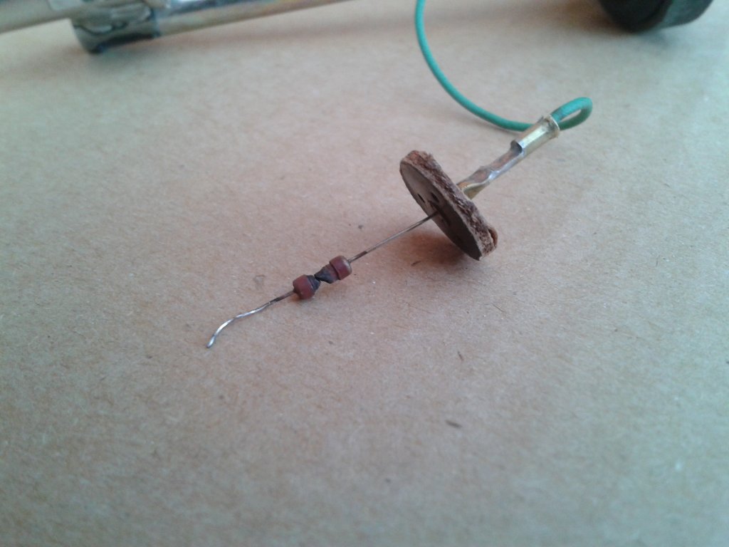

Nagy segítségre lenne szükségem. Van egy túra motorom, a műszerfalon van egy üzemanyag visszajelző lámpa (nem szintmérő) ha 5l alá esik a szint sárgán világít. Sajnos elromlott a jeladója, kivettem, mellékelem a képet. A tetején van egy kis "patron" alul felül 3-3 lyukkal, hogy ki-be tudjon menni a benzin. Ezt szétszedve a belsejében megtaláltam a hibás alkatrészt, egy ellenállás formájú alkatrész, sajnos ketté volt égve. Képet mellékelem. Tehát a kérdésem, tudja-e valaki hogy mi lehet ez, illetve beszerezhető e elekro boltban? Előre is nagyon köszönöm, ha valaki tud segíteni. Minden ötletnek örülnék!
Javításra azonosításra ötletem sincs, de áthidaló megoldásként elképzelhetőnek tartom a reed cső, pici úszó, pici mágnes triót. Mágnest optikai meghajtóból tudsz bontani, icipici bika kis neodymium mágnesek vannak a lencsepozícionálsnál.
Köszönöm az ötletet! Egy picit a kivitelezésről írnál bővebben, mert nem igazán vagyok otthon a témában. HDD-ből kiszerelt mágnesem van is itthon...
A függőleges tüskébe egy reed cső, a tüskén kívülre pedig egy úszó amiben belül van a mágnes. Ha csökken az úszó magassága egyszer csak zár a reed.
Ha jól értem, nekem egy ilyen meg is felelne:
http://www.hestore.hu/prod_10023100.html Mellé egy műanyag csövecske, benne egy pici mágnessel ami egy úszón van? Ha lemegy a benzinszint, zár a reed? Ez így tökéletes lenne, és nem is bonyolult. Szerinted a reed bírja benzin alatt?
Üvegből van, biztosan bírja. A hozzá vezető vezeték műanyag szigetelésére viszont figyelj oda, az gyakran kikeményedik, vagy szétesik agresszív környezetben.
