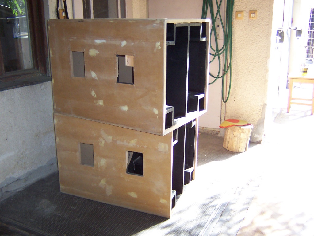

(#) mraulajos hozzászólása Szept 7, 2012 /
Találtam egy hangváltót, állítólag ehhez a hangszóróhoz jó.? Kinek mi a véleménye? Köszi!

(#) mraulajos válasza szamóca hozzászólására (») Szept 8, 2012 /
Így néz ki a láda.
(#) szamóca válasza mraulajos hozzászólására (») Szept 8, 2012 /
Szép, nagy. A hangszóró TS paramétereit, és impedancia, esetleg frekiátviteli görbéjét be kellene szerezned ahhoz hogy számítható legyen a doboz volumene.
(#) sound.man válasza szamóca hozzászólására (») Szept 8, 2012 /
Majdnem. 18" A lengő benne kereken 100mm-es kaptonra tekert. 600W RMS tutira, zenére olyan 1000W-ig mehet. Membránja üvegszál erősítésű papír, de így is még jó könnyű. Pereme textil. Ha érdekel valakit a teljesen kész állapotról is tehetek majd fel képeket. Két rutse-t fogok nekik építeni aztán van egy 2x1600W 2ohm végfokom ráakasztam hídba 4ohmon, úgy lesz egy kis tartalékom a cuccba.
(#) sound.man válasza mraulajos hozzászólására (») Szept 8, 2012 /
Huha. Váltót még most se sikerült szerezned? 73Hz-en ne vágd az nem lesz az igazi. 100-150Hz körül vágd, legalább 12dB/oktáv meredekséggel.
