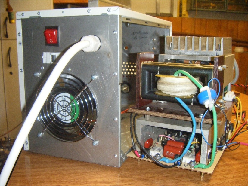

Én vagyok a legújabb, legboldogabb külhoni Maci gazdi. Egy éve elmult pihen az én macim, raktam fel régebben pár fotot, nekem tökéletes volt mindkét oldal, 2 tízedes pontosággal..., írtam, nekem nem volt égető, Fronius-ok (TIG) vannak a munkahelyemen... Most ráhalytottam és elkészült! Saját készítésű a panelom, egyre felraktam mindent, Eagle5.0 -el készült. Nekem "első kulcsra" működik, minden ok! Lehet, hogy túlzásba vittem a hűtőbordákat, 2 drb. 3,25-ös pálca után is minden reccs hideg. Max. kimenő áramot nem tudok mérni mert nincs egyenáramú lakatfogóm, esetleg 220 váltón majd rámérek. A pufferek feltöltő ellenállásait nagyobbra méreteztem amióta 3 gépet is javítottam ugyazzal a hibával, nálam 2x100ohm/10w párhuzamosan. A gatemeghajtó E30-as 3C94-es, egysorban elfért a 35 menet, 154-157 uH mertem a tekercseken. Az 1N5819 helyett is 1N5822, az került a fiókban. A főtrafó meghajtók 2x2 drb. IRG4PC50WPBF. Trafó primer a maci-é, a szekunder és a fojtó 0,8x22szál, 19-6 a főtrafó, 31uH a fojtó. A szkóp ábra után 31-32kHz körül muzsikál a macim, kimenőfesz. 50,2V. A hamar összedobott dobozért elnézést, 1 PC dobozt vágtam 3-ba, 1 délután készült, a szegecselt előlap és hátlap fogja össze... A "MACI" névről lemondtam és engedelmeddel átkereszteltem... a Neved viseli! Tengermély Tiszteletem és Köszönet a fórumon megosztott tapasztalataitokért és segítségetekért, E.G. és a fejlesztő mestereknek: katt,Tubi,Dara... bocs ha kihagyok valakit... Amúgy a hazám a családneved... Kedvet kaptam 1 kisebb méretű, nagyobb frekis macit építeni Tubi mester tapasztalatai után, ugyanis kaptam 1 pár E71-es 3C90-es magot. Még jelentkezem. Kellemes napot minden fórumlátogatónak! pár fotó...
további fotók..
Köszönöm mégegyszer a segítségeteket!
itt az Eagle terv is...
Amugy ma is szolgált egész délután az "EG-130A", mondhatom Grizli Medve!
Nem én fejlesztettem! Csak próbáltam egy kicsit ,magyarázni a miérteket. Tubi és Erdgab kitartásának köszönhető a Maci.
Gratulálok, nagyon tetszik. De azért egy két dolog: a főtrafón a fél pálya kiadó... lehetett volna több drót benne, akkor jobb a hatásfok. A nyák is nagyon jó, hogy egyben van minden, de az IGBT-k környékén vastagabb fólia kellett volna. Nem nagyon érdemes leónozni a fóliát, az ónnak nagyon rossz a villamos vezetőképessége. Egyszerűen rá kell forrasztani MCBU ( ? ) tömör vezetékből 1...1,5 kvadrátos drótot. Azt is be lehet teljesen vonni cinnel, akkor szebb is lesz. Hol lehet ilyen alu sínt beszerezni? Tudtok valamilyen forrást? Egyébként: vastaps! Igen, ha jól emlékszem Dara csinált egy pc tápba belegyömöszölt hegedűt. Esetleg, felajánlhatok egy nagyobbacska konzervdobozt?

Őszinte örömmel gratulálok a sikeres építéshez! Nem is tudom,mit mondjak,nagyon szép lett a masina,szép a panel,jó az elrendezés,nagyon tetszik.A hűtőborda nem túlzás,elősegíti a géped jobb ,hosszabb használatát.A doboz is jó,az előlap is tökéletes.Hogy rólam nevezzenek el egy gépet,hát ilyen még nem volt,de nincs ellene kifogásom,nagyon megtisztelve érzem magam.A szavaidból következtetve Te Erdélyben élsz,örülök,hogy ott is olvassák a fórumot.Kívánok sok örömteli munkát a gépeddel,még egyszer gratulálok!

Személy szerint nekem tetszik amit csináltál.Összevetettem a paneljaidat a tervekkel,ami bekötést látok azokat azonosítottam,nem találtam eddig hibát.Az áramfelvétel is nagyon jónak mondható,ahogy a műszeren látom.A zénereken mért feszültség is jó.Nálad azért magasabb ez az érték mint anno nálam,mert az EE25 ferritmag jobb minőségű mint az enyémben,ami nálam bemeneti fojtó mag volt az a tiédben egy kapcs.ü. táp trafója.A tiédnél jobb az átvitel.Azt is megnéztem,hogy a főtrafó kezdet és vég szálait hogyan kötötted be,jó a bekötés és az áramváltó is a "jó" szálon van.Gondolom a szekunder oldalon is helyesen vannak bekötve a kivezetések,mert azt sem lehet találomra felcserélni.Ha lenne IGBT akár éleszthető is lenne a gép.Most jön a T. kollégák által is javasolt csökkentett táppal (ez a nagyfeszültségre,310V DC -re értendő csak) való élesztés,ajánlott a sorba kötött legalább 100W izzó.Először világítania kell,amíg a bekapcsolási procedúra lezajlik,utána csak izzania kell a szálnak jó működés esetén,a kimeneten mérhető feszültség van kb. 45V környéke.Legalább 5-10 percet így járatni és figyelni.A hegesztést még véletlen sem szabad megpróbálni így,azt majd a teljes tápfeszültségnél is jónak mondható géppel,ekkor már nincs soros izzó az áramkörben.
