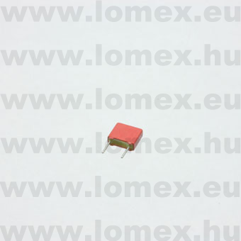

A kondi helyett inkább fóliakondi legyen. Egyébként lemaradtak a képek.
(#) berobbantam válasza Ricsi89 hozzászólására (») Okt 28, 2012 /
Valóban
(#) erdgab válasza berobbantam hozzászólására (») Okt 28, 2012 /

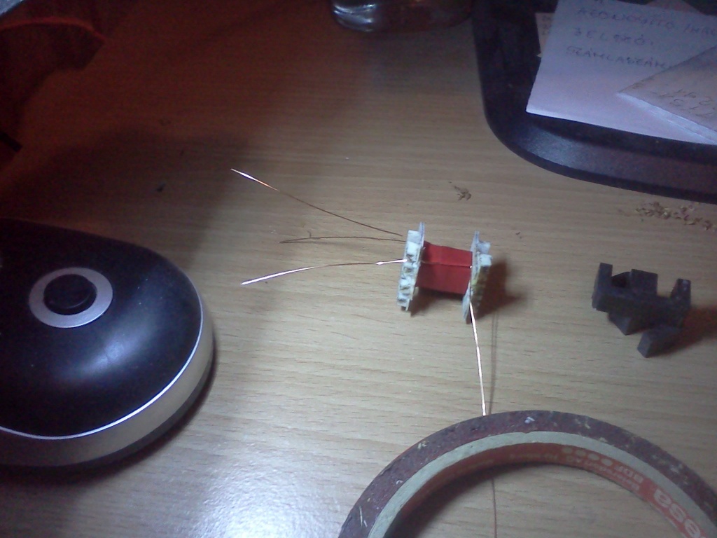

Az természetes,hogy segítünk,ha szükség van rá.A mostani trafódra én is azt mondom,hogy jó.A ferritmagra vonatkozókat ne feledd,légrés kel vagy nem kell.Ha a fetedre a teszter jót mutat akkor az jó is.Az egyszázalékos ellenállás az tökéletes.Kondenzátornak valami jó minőségű kellene,legalább 5% tűrésű.Több darabból is összerakható,de akkor úgy számold,hogy legalább 3,5-3,6nF értéket adjon ki (a tűrésből származó pontatlanságok miatt),így biztosan meglesz a 3,3nF érték s ha picivel több is lenne mint 3,3nF akkor sem baj,legfeljebb a freki nem a 32kHz felé hanem 30kHz felé fog közelíteni.Ilyen fólia kondikat találni szinte minden készülékben.Merném állítani,hogy 3 db. 10nF fóliakondi sorba kötve is pontosabb értéket adna,közelebb lenne a 3,3nF értékhez mint az a 3,3nF kerámia kondi.
Jut eszembe,lemaradtak a képek.
Most látom a képeket,szerintem jó és EE25 a mag,nem kell légrés.
(#) berobbantam válasza erdgab hozzászólására (») Okt 28, 2012 /
Igen a mag ee25.Légrés nélkül fogattam össze.Nézegettem a fólia kondikat.A kontellnél van 3.3 nanó 100 volt.Az igbt-ket is innen akarom majd megrendelni,mert nem találtam még olcsóbbat.A baj csak az,hogy egyszerre nem tudok 2 dolgot a kosárba tenni.Mondjuk még próbaüzemes az oldaluk.Találtam mégegy érdekességet.Előzőleg a lomextól rendeltem igbt-t szintén irg4pc 50u-t.Viszont most néztem a halott darabokat.A felirat rajtuk.Felső sor 1b34dv,alsó sor 20n60a4d.Elképzelhető,hogy hgtg-t küldtek irg4 helyett?És valyon a hgtg elpukkanhatott-e az alacsony freki miatt?Valamelyik nap beszéltük,hogy a hgtg-nek az adatlapja 40khz-nél kezdődik.

(#) Temela válasza berobbantam hozzászólására (») Okt 29, 2012 /
Helló!
Mivel jelölted a tekercsek végeit( kezdet,vég)?
- csak azért kérdezem, mert a képeken nem látszik... (persze attól még jól köthetted be!)

(#) berobbantam válasza Temela hozzászólására (») Okt 29, 2012 /
Helló
A tekercsvégek nincsenek jelölve,jó a meglátásod.A trafó úgy készült,hogy a gépen kitettem a panelterv beültetési oldalát.Tubi kolléga úgy tervezte meg,hogy az 1-es 4-es tekercs megfelelő vége a trafónál van összekötve és egybe vannak beforrasztva a panelba.A kivezetéseket rögzítettem a paneltervnek megfelelően.Hogy Tubi kollégának is válaszoljak.Nem nézegetem,hanem kicserélem újra.Abból van még készleten.Ha azt mondod gyanús lehet teszek újat a helyére.Mondjuk ez is új volt.A freki beállításhoz ajánlottátok a fólia kondit.Nos ebből csak 1 nanós van itthon.Ha ebből sorba kötök 3-at akkor számításaim szerint 31.46 khz lesz a freki.Ez jó az irg4pc 50 u-hoz vagy módosítsak az ellenállás értékén is.Vagy kerítsek 3.3 nanósat?A vezérlő panelon lecseréltem a gate trafót.Tanácsotokra megvizsgáltam az irf 540-et is.Semmi baja,a teszter szerint tökéletes.Volt itthon új azt is lecseréltem.Azért azt is megnéztem a teszterrelÉs végül a mai képek.Kicsit nagy most a kábelgubanc,de majd összerendezem.
