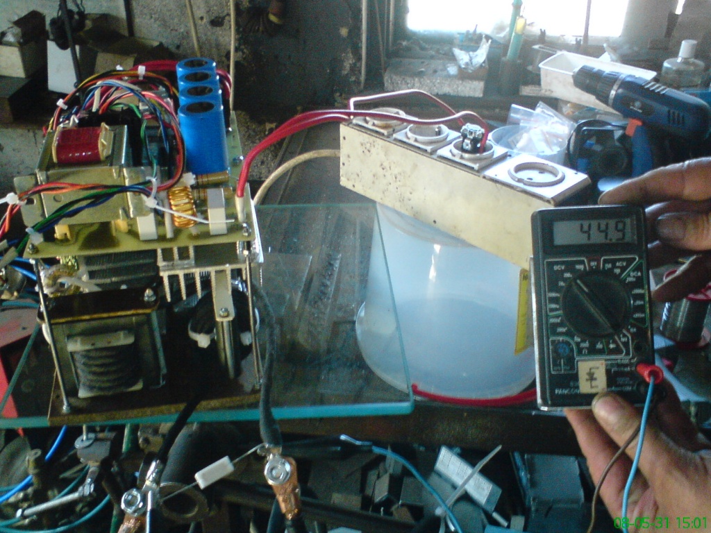

Ennél a hegesztőnél ez kicsit másképp van, mivel csak együtemű. A szekunder feszültség a trafó áttételének megfelelően alakul, kb. 90-95V csúcsban, és ennek a fele az átlaga, vagyis műszerrel 45-50V körül kell mérned.
Idézet: „De még az 51 is elég karcsú nem?” Nézd csak meg a mellékletet ("Maci" élesztéskor,régen). A csúcsfesz lesz majd olyan 80-90V körül.

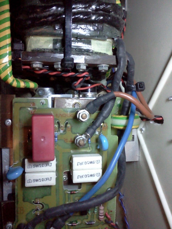

Megint eszembe jutott valami.Az áramváltó tekercsem jó helyen van ott?A kék és a barna vezeték jön a 300 voltos táptól.Ez nem zavar be,vagy tegyem meszebb azt a két vezetéket?
Nem fog zavarni, mivel nincs rajta átbujtatva.
A legjobb ha az árammérő trafó közelében nincs semmi ami a mérést befolyásolná. Komoly áramot vezető huzal pedig semmiképpen ne legyen a közelében, mert megváltoztatja a valós árajelet.
Ne haragudj, ebben nem értünk egyet. Akkor nem zavarná,ha árnyékolva lenne a mérőtrafó. Tapasztalatból tudom, egy nagyon régi Fronius inverter javításakor tapasztaltam a hatást,amikor a mérőtrafót akaratlanul az egyenáramú kivezetés közelébe húztam terheléses próba alatt.

Nem haragszom, de én még nem tapasztaltam ilyet pedig láttam már egy két fura megoldást. Olyat is ahol ez a betáp kábel hozzá is ért a gate trafóhoz, mégsem zavarta meg a vezérlést. A mellette elmenő huzal nem fog az áramváltó trafóval trafóként viselkedni, ennek ellenére nem mondtam azt hogy tegye hozzá közel.
Biztos ami biztos alapon meszebb varázsolom onnan amennyire csak tudom

Nos így tudtam megoldani a dolgot.A két tápvezetéket behuztam agy zsugorcsőbe plusz szigetelésként.
Ilyet is ritkán kapok
Nem kedvet szegve, de a zsugorcső nem árnyékol...

Nem is az a lényeg hogy árnyékol vagy nem, hanem az,hogy a vezetékeket áttette olyan helyre,ahol a szórt mágneses erővonalak nem torzítják az árammérő trafó által szolgáltatott jelet.
