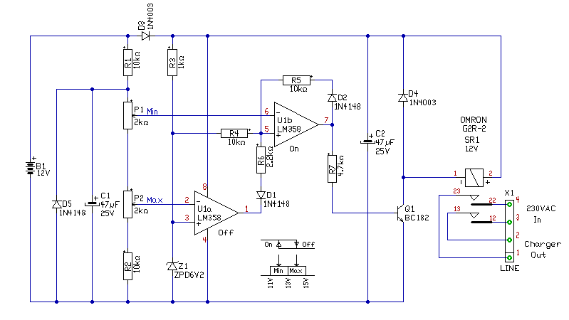

A "Savas akkumulátorokhoz regeneráló töltő" cikkben felhatalmazást kaptam, hogy kérdéseimet itt tegyem fel. Remélem, hogy a szerzők (trabi007, köbzoli) tudnak válaszolni, mielőtt megépíteném. Ha tévednék, kérem, javítsanak ki.Mi indokolja, hogy a rajzon szereplő C1, C2 kondenzátorok a 12 voltos feszültség ellenére 10 voltosra lettek tervezve? A LED 2 szerintem soha nem fog világítani ( a D2 miatt). Nem találom a rajzon a nyáklapon szereplő - a FET-tel párhuzamosan kötött 15k-s ellenállást, valamint véleményem szerint a nyákon fel lett cserélve az R1 2,2k és az R2 22k-s ellenállás. Kérdéseim arra irányulnak, hogy másnál ne jelentkezzen ez a fennakadás, mert -idézem a cikkből: "A képen egy olyan példány látható, amelyet már megépítettünk és már szépen működik."

Köszönöm a gyors választ, akkor ha jól értem a kapcsi rajz alapján 1:1 ben megépíthető, és elhagyhatom (helyette rövidzár) a 0,51 ohmos ellenállást ha nem kell a műszer? Na, akkor nekiállok nyákot csinálni...

Tavaly télen már felélesztette az akksimat egyszer a kapcsolás, de akkor az IRF540 nem bírta a kiképzést nálam. Tudtok ajánlani valami hasonló árkategóriájú, de erősebb fetet? Logic level fetekből nincs valami erős darab? Szerintem nálam azért halálozott el két fet is, mert nem nyitottak ki teljesen. Esetleg IRFZ44? Már megint azzal szórakozik az akksim, hogy két hét állástól totálisan lemerül. Tegnap hoztam fel a kocsiból, kemény 5,7V volt benne. Akkora áramot vett fel, hogy az egyik dióda a töltőmben kiforrasztotta magát a panelből...
Köszönöm, lesz egy kis időm akkor összedobom IRFZ-vel.
Most látom, hogy a cikkben is javított lett a kapcsolási rajz.
