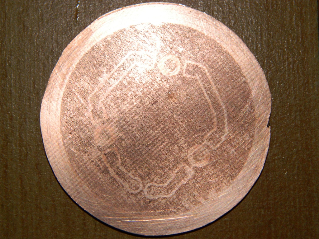

egy kérdés, miért nem megy át a festék vasalás után a nyákra? Lézeres nyomtató, eredeti festék, 160 grammos fényes papír, 4 percig vasaltam majdnem maximum hőfokra állítva és ez lett az eredmény. 4x próbálkoztam és mind ilyen.
(#) eyess válasza johny999 hozzászólására (») Dec 18, 2012 /
Milyen nyomtató is ez?
Egyébkènt mintha a két felület nem teljesen érne egymáshoz.
Ami még lehet , hogy az a papír ,amit te fényesnek hiszel az nem az.
De még ez sem lenne baj, mert van natur sima papírral való nyák kszítésre is megoldás.
Azzal a megoldással sikerülnie kell nézz utánna.

(#) johny999 válasza eyess hozzászólására (») Dec 18, 2012 /
HP LaserJet akármi, üzletben nyomtattattam. Direkt olyan papírt kértem, sajna nem volt ott az aki a múltkor nyomtatta, azzal a papírral sikerült megcsinálni.

(#) 13_Balu50 válasza johny999 hozzászólására (») Dec 18, 2012 /
A jó papír a legfontosabb, meg a műanyag alapú festék, ami a lézer nyomtatók használnak. Állítólag HP nyomtatóhoz a 130 grammos Q2552A típusú papír tűrhető, de ezzel én sose próbáltam.
Ez olyan papír amelyiknek egyik oldala fényesebb, volt ? Mert olyannak kell lennie, a mattos
oldalra nyomtatva, a festék túl mélyen beágyazódik a papírba. A fényes oldalra kell nyomtatni.
Biztos, hogy lézer nyomtatóval volt nyomtatva, nem tintasugarassal ?
Mert a tintasugaras nem jó.

(#) johny999 válasza 13_Balu50 hozzászólására (») Dec 18, 2012 /
Perpillanat nem látok különbséget a 2 oldal között, mind a kettő egyforma, szerintem
Tudom hogy nem jó a tintasugaras, lézeressel volt nyomtatva.
