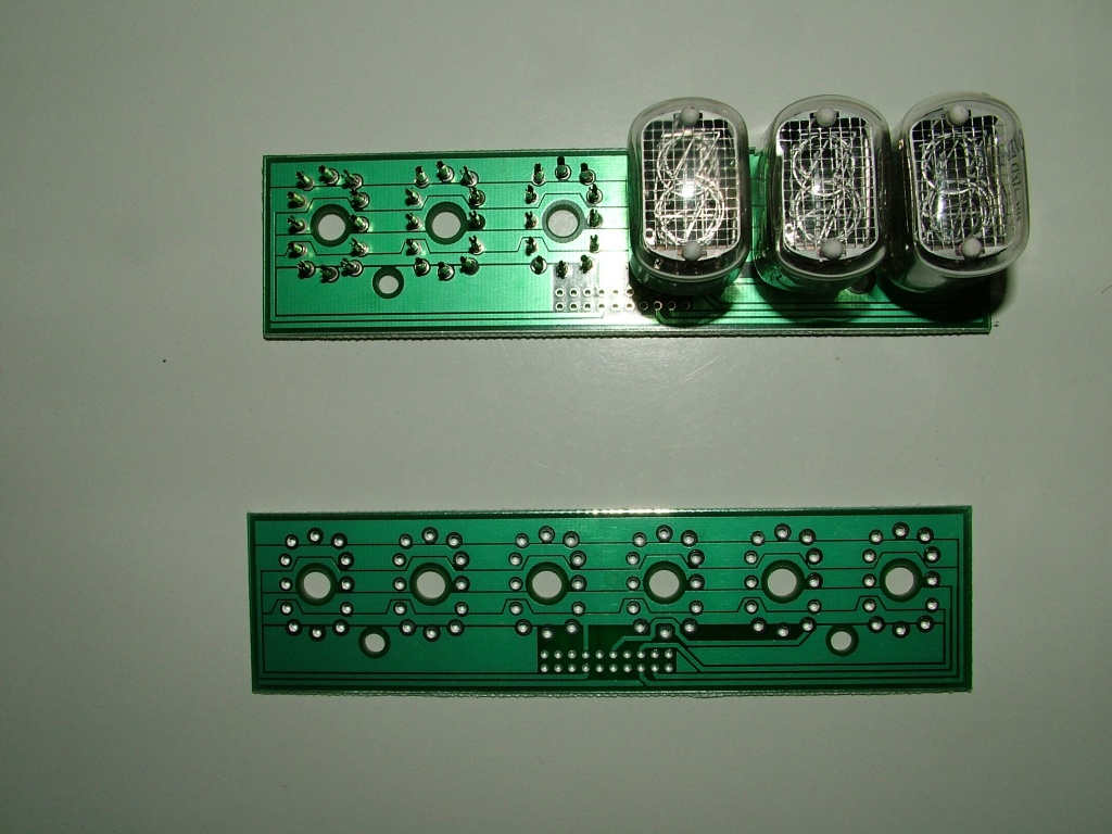

(#) HERC válasza pici hozzászólására (») Dec 20, 2012 /
Ugye ez az egész hobbi technika addig jó amíg az ember egy prototipust készít..
Bár én már TQFP tokozásnál se nagyon szoktam ezzel próbálkozni. A nyákgyártás már
annyiért megvan hogy pont megéri azt az időt megsprórolni a pénzért. Én ahova járok
sokmindentől függ az ár de pl mellékelt képeken lévő panelt ami televan galvánnal mivel
3at csináltattam belőle darabja volt 2 ezer + 2500 gépbeállítási díj.
(#) pjg válasza HERC hozzászólására (») Dec 20, 2012 /
Háááát...
Nem mondom, hogy nem szép, mert az, de ezért majd 3 ezret kiadni, darabjáért...
(#) emmzolee válasza pjg hozzászólására (») Dec 20, 2012 /
Igen. Én se áldoznék rá ennyit.
Azt hittem HERC valami olcsóbb megoldást tud.
(#) HERC válasza emmzolee hozzászólására (») Dec 20, 2012 /
Mondjuk sok a galván rajta szerintem azért volt ennyi..a gépbeállási díjat
mindenhol felszámolják ezt nem úszod meg minőség/árérték arányban szerintem
jók. Ja meg a gyártófóliát is számold bele.Mivel többet nem rendeltem nem tudom
mennyi lenne most igy darabja mert akkor leugrana a fólia ára.
De ha tudtok olcsóbb megoldást az engem is érdekel.

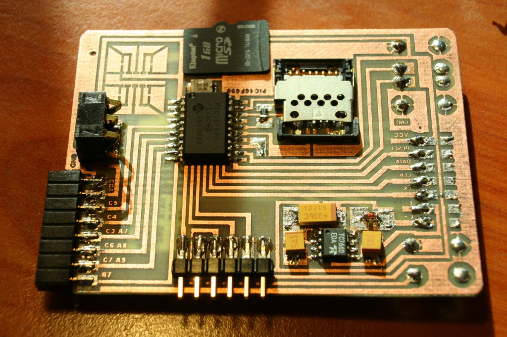

(#) pici válasza HERC hozzászólására (») Dec 20, 2012 /
Szia izgalmas paneled van, szép a kijelző is.
Bár ezt szerintem pont ki lehetne otthon is maratni egyoldalasra.
A nixie lábai a túloldalon forraszthatók, a csati meg lehet SMD és minden a túloldalon van.
Csatoltam az első kétoldalas vasalt nyákom, és egy mostani gyárit
