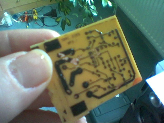

Így néz ki sokszori nekifutásra,különböző hőfok,változó fűtési idő.
Pedig azthittem meguszom a fotolakkot.
milyen vasalód van ??? nekem még full hőfokon se nézett ki így a nyák :S
Az asszonyé .../volt/ gözölős. Tényleg,már csak gőzzel nem próbáltam.
Alacsony hőfokon semmit nem csinál a papír. ![]()
milyen papírra nyomtatod ?? ugye lézernyomtatóval nyomtatod rá
Tesco-s papir tintasugaras printer.

Hátnem tünik rosznak a kép amit afotopapír+tintasugaras csinált de szerintem egyszerübb ha lézerrel nyomtattok sima papírra vagy a tintasugarast átfénymásoljátok. Bár igaz mindenki azzal szeretné megoldani amivan otthon neki ![]() Én Megint csináltamegy nyákot nézzétek meg: a vicsys által készített szubfiltert csináltam, a kész nyáknak a másik fele nem kell majd azt leoperálom azért nincs is leszedve a festék de még azért látszik.. és látszik hogy egy kis papír is maradtt az áztatás után de az nem zavarta a maratást. A legutólsó a legelső nyákom igy vasalva sima papírra.

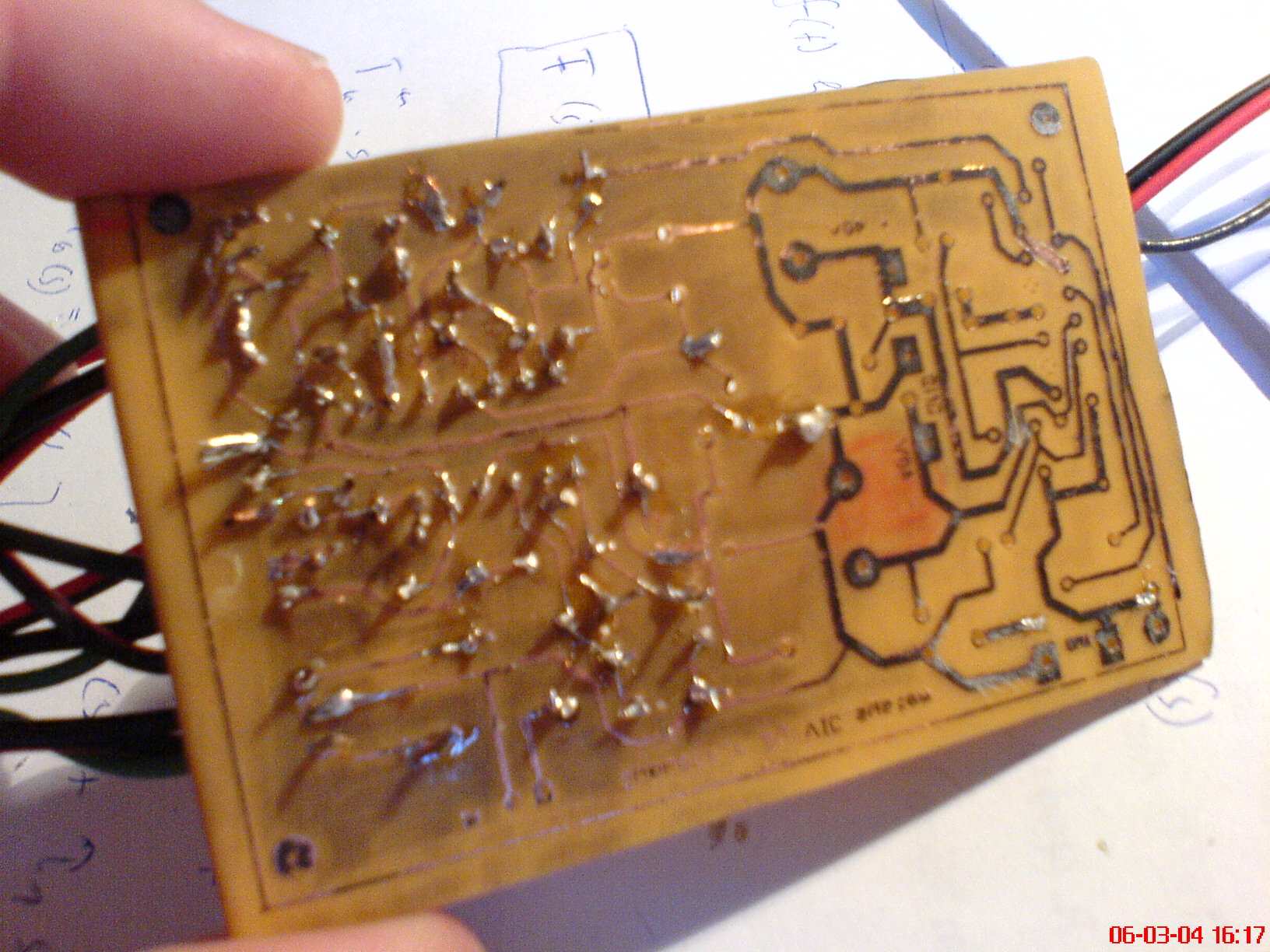

ígértem fényképet, itt vannak: egyébként ez az első kisérletezgető nyákom már elég régről, ne higgyétek hogy elsőre sikerült, de asszem negyedszerre vagy ötödszörre ez lett az eredmény. Azóta mindig sikerült elsőre a nyák. (le van lakkozva akrilian lakkal)
a nagyobb képen a vonalak vasstagsága felülről lefelé: 0,15 0,3 vagy 0,25 már nem emléxem 0,2
