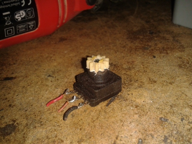

A gázkarnál miért hall érzékelőt használnak?

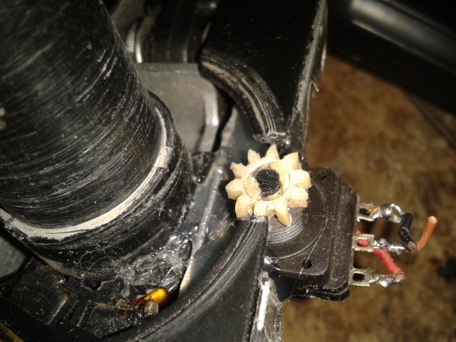

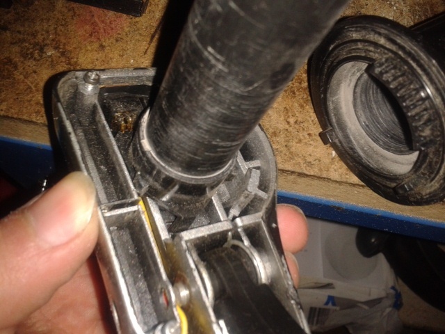

Miért nem használnak ohm ikus potmétert? Gondolom azért, mert a szénréteg egy idő után elkopik, és ha megszakad az érintkező, vagy nem ér hozzá a réteghez, akkor csinál szép dolgokat.. Az biztos, hogy én potival oldom meg a szabályzást. Ennyi erővel az akkus gépeknél is használhatnának hall érzékelőt, szóval ilyen alapon az alapból HALL érzékelős gázkart átalakítom a holnapi nap folyamán potisra. ![]() ..avagy már kész, csak takony ragasztóval meg kell "fogatni."
"Azt a ragasztópisztolyos ügyet felejtsd el, mert nem bírja a hőmérséklet változást és lerepedezik egy éven belül ."
Valóban nem tart nagyon, de megvan a technikája. ![]() Ha pl. gázégővel a kinyomott szilikonragasztót annyira meg tudom melegíteni, hogy pezsegjen, akkor aztán az nem jön le egykönnyen.. Amit a Lomexnél vettem régebben hall ic-t az is már eltűnt 1 hónapja kb,(pedig náluk sok minden van) és az is olyan, hogy az eredeti mechanikában annyira közel volt a mágnes, hogy szerintem nem kaptam volna pontos vezérlőjelet.. A kínaiaktól ugye tudjuk, hogy marhára nem könnyű alkatrészt beszerezni, sőt, lehetetlen. Egyébként Piher a poti, ezzel nem is akartam spórolni. ..és már a vezérlő is kipróbált, ami tökéletesen működik, és amit fentebb már csatoltam az IRFZ48N FETekkel. UI: Természetesen a poti csepp, és porállóságára is fogok törekedni. ![]() A hozzászólás módosítva: Nov 14, 2012
![]() Van ebben alapból is a végállásnak ütköző. Attól féltem, hogy nem találok olyan fogaskereket, aminél létrejön a tökéletes áttétel, azaz, hogy az eredeti gázkar, és a poti végállása ugyanolyan legyen, és ne ütközzön a gázkar, mikor még lehetne csavarni a potin.. Úgy nem lehetett volna kihasználni a teljes teljesítményt, de csodák-csodájára nem lett ilyen gondom. Egyébként már minden kész van nagyjából, csak be kell dobozolni(vezérlőt), és össze kell vezetékezni mindent-mindennel. Az akku feszültség mérőjét még ki kell találni,(próbálni, és megtervezni a nyákot) de szerintem nem nagy ügy. ![]()

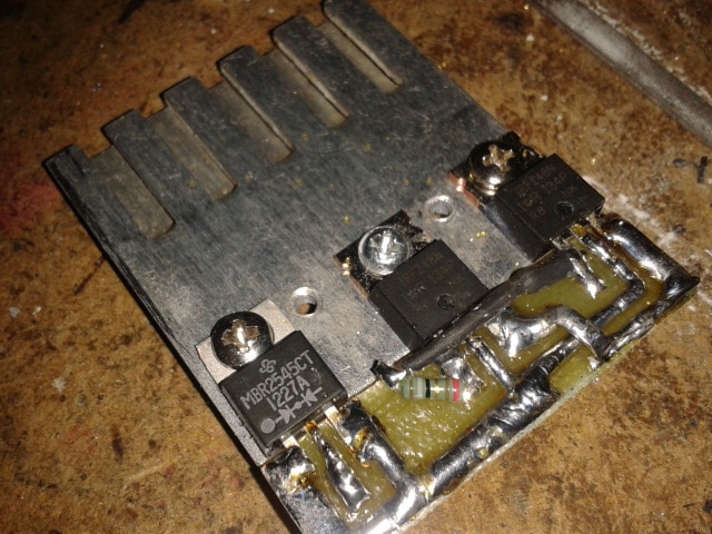

![]() A baloldali alkatresz a 30A-es dioda, es itt igazat adok Borvendegnek, mert ez sokkal szebb, mint a greatz hid, raadasul kevesebb helyet is foglal, a masik ketto a ket FET. A nyakot graviroztam, kicsit elcsuszott, de kulon csak ezert nem akartam nyakot tervezni, levilagitani, elohivni, marni stb. UI: A borda a dobozon kivul lesz majd, igy a menetszel is huti majd(de nem is fog szerintem melegedni), es a helyet sem fogja majd foglalni a dobozban. A hozzászólás módosítva: Nov 17, 2012

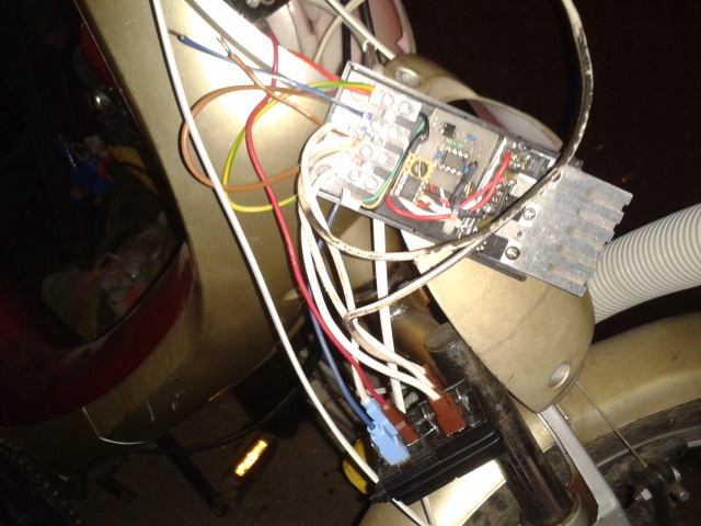

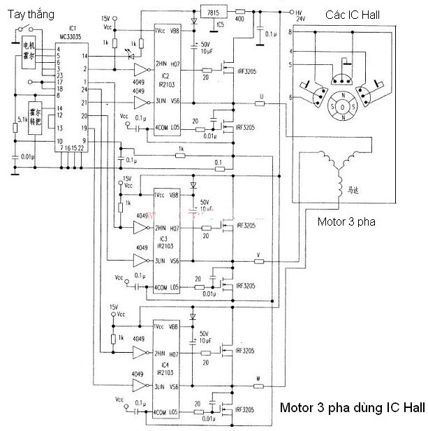

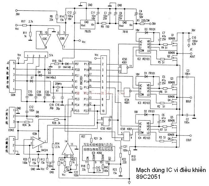

Hello! Nézegettem az elektromos kerékpár vezérlőjét,és láttam hogy a FET-ek N csatornásak,és 1 fázishoz tartozó 2 drb.Fet össze van fordítva,hogy mindkettőnek a Drain lába kapcsolódik a kimenetre.Nem értem hogy a működéséhez szükséges S-negatív,D-pozitív tápot így hogyan kapja meg,mikor csak a motorra kapcsolódik a DRAIN? Tudna-e valaki ebben felvilágosítani? Érdekel a téma!

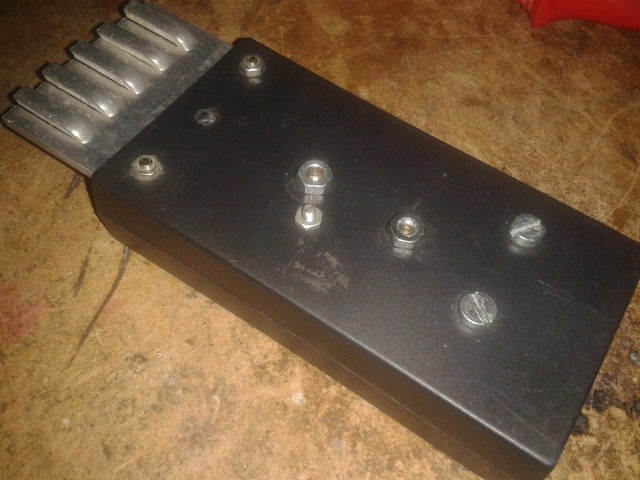

Ha valaki emlékszik rá, vagy követte a mobiltöltőm fejlődését, ez a doboz a töltöm legelső változatának doboza.(mellesleg.. ![]() Bővebben: Link Ez működik, ezt építettem meg fentebb, mármint a vezérlőt. Megvan a helye, megtervezem a rögzítési pontot a dobozon, és a bicikli vázán, mert a rezgés miatt egy idő után széteshet, és zötykölödhet, ha nem rögzíteném fixen, így az utolsó képen is látni, hogy minden csavarozva van. A fehér vastag vezeték alatt egy 7815 rejtőzik, ami az 555-t, és a mosfert drivert látja el feszkóval. A sorkapocsba érkezik a az akku, és onnan is megy ki a motorra a vezérelt táp. A mellette lévő fehér csatiba csatlakozik a gázkart potija. Ha ezekkel is megvagyok, már csak mindent fel kell szerelni(kezelő szerveket, amiket az újrakábelezés miatt leszereltem), és összekötni a kábeleket, és kész is a biciglink. ![]() A hozzászólás módosítva: Nov 24, 2012

Fázisonként a két fet az ok. Azonban, ha ugyanolyan tipusú fetek vannak benne, akkor "fentről-lefele" táp-d-s-fázis-d-s-negativ(vagy test). Ritkábban elöfordul p és n tipusú fettel is, akkor van az, hogy táp-(p)s-(p)d-fázis-(n)d-(n)s-negativ(vagy test). Üdv! Imre

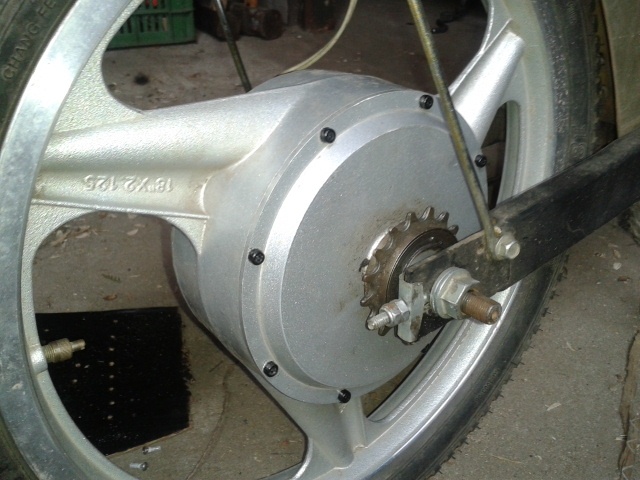

![]() ..de csak egyszemélyes.. ![]() ..viszont kíváncsi leszek, hogy a dobmotor tengelye, ahol kijön a vezeték, az milyen erős.. A másik, hogy a "lengéscsillapító" sem áll szilárd "lábakon", azt majd lefényképezem. Dehát ez ilyen. Kínai(vagy japán).. ![]()

A bekírikázott dióda jelen típus, és jelen bekötés melett vezet mind a két irányba, amit nem tudok elképzelni, hogy hogy lehet. A diódát, ha külön-külön kimérem(úgy, hogy nincs a két szélső lába összekötve), akkor semmi probléma, de így vezet. A dióda újnak tekinthető, mivel ha a két szélső lába nincs párhuzamosítva, akkor semmi gond. jah és egyik lábára sincs kötve semmi, szóval az nem lehet, hogy egy másik erre a diódára rákötött alkatrész befolyásolná az "eredményt." Ennek így nem szabadna vezetni-e, mivel csak párhuzamosítva van az anód az anóddal, a katód a katóddal, vagy talán rosszul tudom? ![]() (2 fet bánja, mivel a source, és a drain belekóstolt a 36V-ba, úgy, ahogy van.. ![]() A hozzászólás módosítva: Nov 26, 2012
...Úgy látszik, hogy megvan a probléma oka.
![]() Most nézegetek a diódáról egy másik datasheet-et, és ott látom, hogy a hűtőfelület közvetlenül kapcsolódik a két dióda két katódjára, és nekem még a 2 fet 2 drain-jára is. Nem szóltam. ![]() A hozzászólás módosítva: Nov 26, 2012
Üdv! Köszönöm ha8lls-nek a válaszát,és lenne még egy kérdésem. Az elektromos kerékpár töltőjében próbáltam megmérni a hálózati felén a MOS-FET amit meghajt tekercset a trafóban azon a tekercsen a feszültséget,és nem bírtam,mivel nem mutatta ki a multiméter 1000 Voltos határértéknél sem.Gondolom jó nagy fesz van rajta,na de ennyire? Vagy a frekvencia nagyon nagy és az miatt nem tudja kimutatni?Valójában én le akartam mérni hogy mekkora fesz kell hogy legyen azon a tekercsen amikor jó,és működik.És még a FET D - S közti feszültséget sem tudtam mérni. Miért van ez?Hogyan lehet megtudni mekkora feszt kap a FET? A G - S között 3.96 Volt van (mérhető),ez idáig rendben,de a többi? Különben a töltőnek nincs semmi baja,csak akarom tudni ezeket. Tudna-e valaki segíteni?Köszönöm!

Válasz önindukció , a csöves TV-be PL 500 anódján +6 000 Volt mérhető habár a sorkimenő primer oldalra ~+300V megy -> erre az anódra ment a "malomkerék" sorkimenő szekunder tekercs (megspékelve 10 000 Volttal) , így 16 000Volt ment a képcsőre ! Bármilyen kicsi trafó szekunder oldalára kapcsolsz (12 V-ot ) és leveszed akár 5 mm szikra is keletkezik ![]() Üdv
Üdv FATER 0827!Köszönöm a választ ami érthető! Még az nem világos,hogy a FET D-S lába közt hogy lehet akkor 1000 volt felett,mivel azt sem tudtam mérni. A FET adatlapján viszont csak 600 voltot ad meg a D-S között.Hogy bírja ki a FET?Üdv!

A drain-re kötött ellenállás ,tekercs másik végére köthető feszültség érték értendő (600 V) , a cső sem 6 000 voltos . A nagyfrekis mérés csalóka . KöbZoli is írja megfelelő műszer kell Üdv

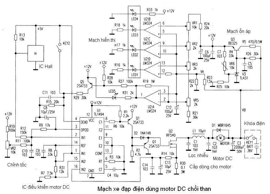

A kapcsolás hibádzik.. Előszöris, olyan lassan kapcsolgatja a FET a motort, ami eddig is így volt, hogy úgy rázkódik az egész, mintha én érintgetném oda a plusz mínuszhoz a motor végeit. nagyon gyorsan. (rezeg az egész)(de végülis szabályoz) Lehet, hogy a nem invertáló mosfet drivet kelett volna választanom.. Igaz a schottky dióda is kicsi, mert 30A-es, de szerintem ez is közre játszhat abban, hogy a FET tönkremegy, mert egy idő után úgy beáll, mintha FIX-re lenne kötve a motor, bárhogy is áll a gázkar. Kiderítem majd, hogy mitől lehetne felgyorsítani a FET vezérlését, és hogy "szép dallama" legyen a motornak, ahogy szabályozva van a sebessége, továbbá cserélem a diódákat is nagyobbra, és tuti, hogy a kettő dolog összefüggésben van, mertha a motort gyorsabban kapcsolgatná a FET, akkor kisebb, és kevesebb öninduktivitásból származó "tüske" lenne.. De egyébként nagyon jó lett. ![]() A hozzászólás módosítva: Dec 25, 2012

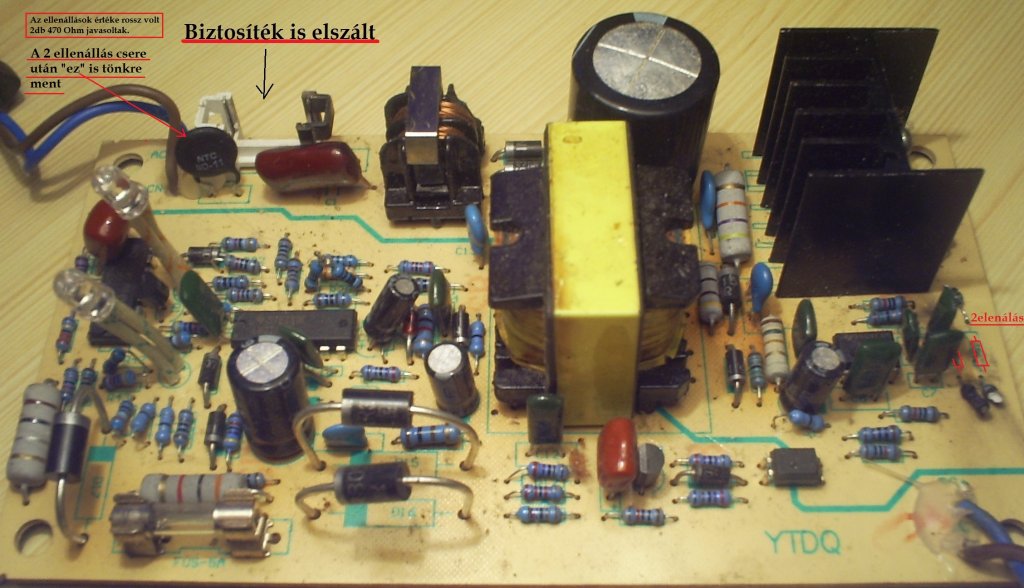

Sikerült tönkretennem a töltőt is.. ![]() Fordított tápot adtam neki, vagyis a töltendő akkut kötöttem rá véletlenül fordítva a töltőre. Nem történt semmi pukkanás, csupán a LED villog folyamatos ütemben, és természetesen kimenő feszkó sincs.. A "szekunder" oldalon kicserélek majd mindent, az LM324-et már kicseréltem, a hiba ugyanaz. A diódákat gondoltam, hogy nem kell kicserélni, mert a fordított táp nem jut rajtuk keresztül, és az összes dióda jó is a szekundernél, de azért kicserélem azokat is. Bővebben: Link Ezt a fotót az egyik látogató töltötte fel régebben, és az engedélye nélkül felhasználnám itt.. ![]() Látható a kép jobb alsó sarkában a "YTDQ" felírat, fölötte pedig egy 4 lábú kis mütyür. Ez pontosan micsoda?(a 4 lábú kis mütyür) A visszacsatoló lehet, mert az lm324 outputja ezen keresztül vezérli a primer oldalon lévő kapcsoló üzemű ict, amit kicserélek, és a fetet, amit úgyszintén, de erről a 4 lábú jószágról nincs infóm.. :/ Köszi előre is. Tomi
