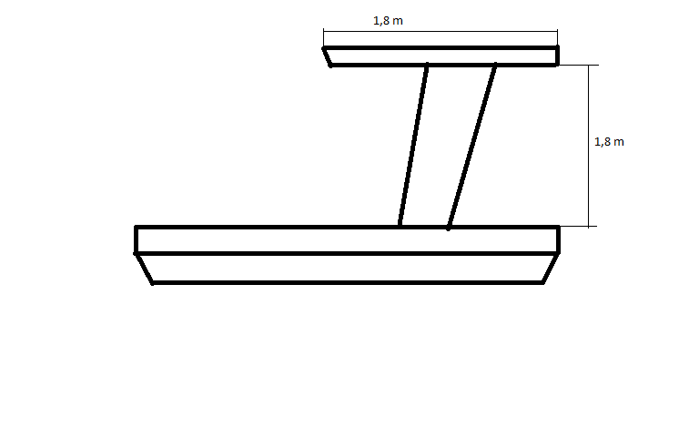

(#) Alkatel hozzászólása Feb 13, 2013 /
A bergmann cso nagyon jo otlet, konnyu, de 6m2 feluleten mozog mondjuk 4 ember, eleg tartos lesz? A forma tenyleg nagyon fontos tenyezo, ezert gondoltam katamaran jellegre, ha egy ember van a hajon, azt megbirja a ket torzs, de ha tobb akkor az egesz alja felfekszik. Sajnos csak kis teljesitmenyben gondolkodhatok a napelem + akksi miatt. Majd az uszas proba megmondja, mit kell valtoztatni. Ha jo akkor kesz a hajom, ha nem, akkor eladom onjaro stegnek.

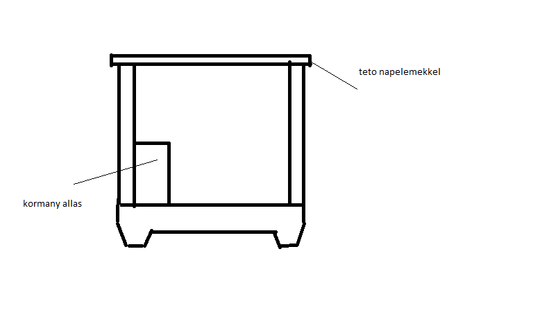

Most lerajzolom a testet. Holnap, vagy meg ma felrakom a kepet.
(#) Alkatel válasza kitartás hozzászólására (») Feb 17, 2013 /
Megszuletett a hajo test. Csak paint brush-ba tudtam lerajzolni, nagyon gagyi lett, de a lenyeg latszik. Arra gondoltam, mi lenne, ha a hajo GPS tamogatassal vissza talalna a beetetes helyere. Nagy hulyeseg szerinted?
(#) Alkatel hozzászólása Feb 17, 2013 /
Hol vannak a mellekelt rajzok? Valamit rosszul csinaltam? Megint megprobalom.
Talan most

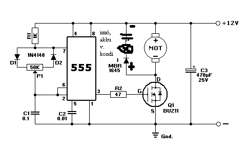

A következőben kérném a segítségeteket. Egy elektromos csónakmotort készítek egy kis 1-2 személyes ugyancsak saját készítésű csónakomhoz. A mechanikai részével már 90%-ban megvagyok, ezzel semmi probléma, csak egy csiga kell, viszont az elektronikában sajnos egyáltalán nem vagyok jártas. A motor egy autóból való hidraulika szivattyú meghajtója, (DC 12V, új), elég erős, és ~1,5órát ment egy használt 74Ah akkuról, úgy, hogy azt nem merítette le én kapcsoltam ki, igaz terhelés nélkül csak a tengely forgott…… tehát megfelelőnek találtam a célra. Szeretnék egy fordulatszám szabályozót készíteni, de fogalmam sincs, hogy kell. Úgy szeretném, hogy több fokozatban lehessen állítani, esetleg visszafelé is forogjon (hátramenet), de az utóbbit csak abban az esetben, ha nem bonyolítja túl, mert éppen el is forgathatom 180 fokkal az egész szerkezetet. Azért szeretném a fordulatszám szabályozást, hogy spórolhassak az akkuval, sőt sokszor elég ha éppen csak mozgatja a csónakot. Egyszerű, jól működőt szeretnék, inkább legyen csak 2 fokozat mint 4-5, persze ez sem lenne baj. Ha tudtok segíteni, kérlek azt aprólékosan tegyétek, mert teljesen laikus vagyok az elektronikához. Köszönöm előre is.
(#) zolika60 válasza Urbiferi hozzászólására (») Máj 8, 2013 /
Itt nézz szét. Valami ilyesmire van szükséged.

Na oké, az eszközt ismerem, csak a motorját nem. Az adatlap szerint: mágneses motor, hát köszi! . Tehát, ha egyenáramú motor, akkor bikás FET-tel és PWM szabályzással megoldható a teljesítményszabályzása folyamatosan. (lásd PWM topikok). Ha eseleg BLDC, (az árából ugyan nem erre következtetek), akkor más a módszer. Kérdésem: hogyan oldják meg most, gyárilag a motor teljesítményszabályzását? Talán a motor terercselésének átkapcsolásával?

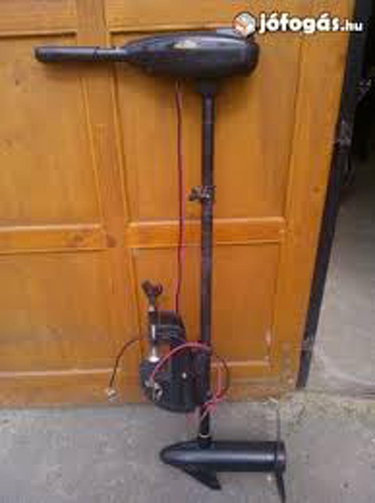

(#) delux57 hozzászólása Ápr 10, 2015 /
Kaptam egy Elektro Plusz nevezetű csónak motort, a nagy probléma vele, hogy a kapcsolója, ráadásul kettő, külön dobozban. Négy vezeték + kettő bejövő meg ott meredeznek szegények, kérdés, hogyan tudom bekötni, hogy legyen 3 előre és kettő hátra fokozat.
Előfordulhat, a kapott kapcsolók nem hozzá valók, milyen kapcsolót vegyek és hogyan kössem be.
A segítséget előre is nagyon köszönöm.
Indul a horgász szezon, jó lenne használni.

(#) delux57 válasza abcdabcd hozzászólására (») Ápr 11, 2015 /
A baj, hogy nem sokra lehet menni a képpel, de teszek fel. Ezt a kis szerkentyűt anno a szegedi mérleggyár követte el, még próbálkozom a megkeresésükkel. Négy vezeték, egy kezdő + a három sebesség, a gondom a polaritás váltással van, ezt kell megoldani egy három kamrás kapcsolóval.
Képek jönnek.
Köszönöm a hozzászólást.
