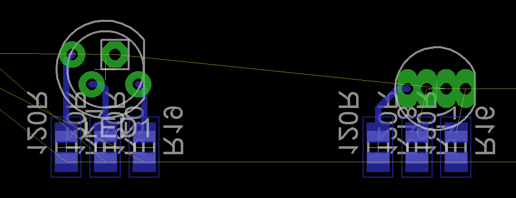

![]() BTW: 5mm-es common anode RGB ledhez milyen footprintet használtok? Szét lehet úgy húzni a lábakat hogy beleüljön a helyére? :/ (kép lent) A hozzászólás módosítva: Ápr 7, 2013
