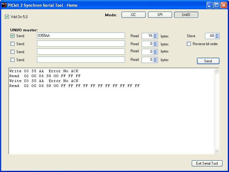

Idézet: „hogy "triggerelni" lehetne” Akkor nem ilyen funkcióra gondoltál. Ez itt csak egy I2C / SPI / UniIO master, ami adatokat tud írni / olvasni egy I2C eszközről.
Te tudod, hogy mennyi energiád van, de szerintem egy adott kód ellenőrzése, hogy mikor és hányszor jött be a már amúgy is rögzített jelfolyamból megoldható ( persze nem látom a mélységeket
Már működik is az I2C... Most egy A2 = A1 = A0 = 0 bekötésű MCP23017 -et kezelek vele. Az első sor kimenetnek állítja be a A és B prortot, a többi írás sorra váltogatom a kimenetet, az olvasás sorok pedig visszaolvassák a kiírt mintát.
s - I2C start, r - I2C restart, p - I2C stop. A kettőspont az olvasott adatokat vezeti be. A hozzászólás módosítva: Márc 30, 2013
... A másik két felület is működik... Közben bővült a script műveletek köre is: többek között a 33EP / 24EP kontrollerekhez hiányzó gyors Unlock művelettel...

![]() Idézet: Akkor a Logikai analizátor üzemmódot még nem is láttad közelről? „nem használok grafikus felületet.”
