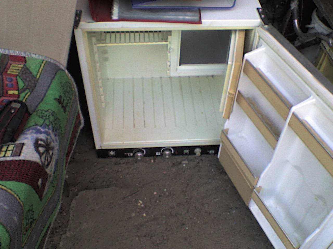

(#) Busz hozzászólása Máj 18, 2013 /
Adott egy abszorpciós hűtőgép amely hűtés helyett melegít. Egy 3-as üzemű (gáz, 12V, 220V) kemping hűtőgépről lenne szó de hálózatra csatlakozás után elkezd fortyogni meg belül melegíteni, a fagyasztórésze is teljesen felmelegszik. De hátul is meleg. Akkor gondolom gázhiányos és kuka?
Egyáltalán abszorpciós hűtőgépet javít még valaki?
(#) kaqkk válasza Busz hozzászólására (») Máj 19, 2013 /
Nem gázhiányos, hanem dugult! Egy módon javítható , fejre fordítod és jó erősen a földhöz vered , ha szerencséd van sikerül megmozdítani a dugulást és beindul (ez a trükk többször ismételhető, de ha nincs eredmény akkor KUKA)
(#) Busz válasza kaqkk hozzászólására (») Máj 19, 2013 /
Köszi a választ, kipróbálom!
De akkor ez már nem lesz hosszú életű sajnos ugye?
(#) oldtimer válasza Busz hozzászólására (») Máj 19, 2013 /
Újra és újra el fog dugulni mindaddig amíg a végén már nem fog megjavulni. Tapasztalat, nekem is volt ilyen.

(#) Busz válasza kaqkk hozzászólására (») Máj 23, 2013 /
Kipróbáltam, forgattam össze-vissza aztán egyszercsak elindult, hűtött egy kicsit majd újra eldugult.
Most megint forgattam, csapkodtam, bekapcsolt állapotban de semmi eredménye. Egészen 38 fokig fűt a fagyasztótérben 21 fokos szobahőmérséklet mellett.
Pontosan fejre kell állítani vagy oldalára vagy mi a legjobb? Mert csörgedezik, néha puffog, folydogál, fortyog stb mikor forgatom minden oldalára de hűteni csak nem akar.
Egyáltalán mitől dugul el, mi az ami a dugulást okozza? A csövek faláról leváló korrodált anyag vagy mi?
A hozzászólás módosítva: Máj 23, 2013
(#) kaqkk válasza Busz hozzászólására (») Máj 23, 2013 /
Az ammónia valamennyire oldja a vasat és vízben oldhatatlan csapadék válik ki ez ha összetapad egy szűkebb csőszakaszban dugulást okoz . Teljesen fordítsd fejre, és erőből verd a földhöz (én ezt egy vastagabb pokrócon vagy rosszabb szőnyegen szoktam végezni .
(#) Busz válasza kaqkk hozzászólására (») Máj 24, 2013 /
Földhöz vertem, többször is. Még mindig nem működik, csak fűt belülről. Pontosan megtudnád mutatni a képen hogy hol szoktak ezek eldugulni? Mert másnem erős mágnessel vagy konkrétan oda célzott ütéssel stb megpróbálnám kidugítani. SZerintem ezer éve nem volt használva aztán az okozza a problémát.
(#) kaqkk válasza Busz hozzászólására (») Máj 24, 2013 /
Azért látnok én sem vagyok , a vascsövön nem látok át , főleg ha csak fotón látom a delikvenst! Sajnos ha még mindig nem működik, akkor már csak a lomtalanításban bízhatsz (az megszabadít tőle)
Én meg úgy vagyok vele hogy lomtalanítás csak akkor ha végképp ránézésre is rossz pl rommádobáltam stb.
Ha gázhiányos annak mik lennének a tünetei?
Mert nekem fortyog, kutykuruttyol, csopog stb tehát a dugulás a valószínűbb.
