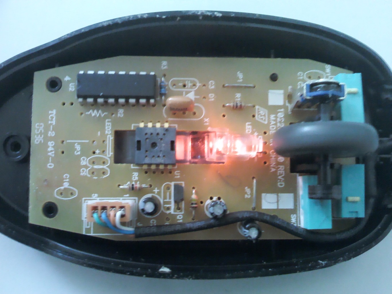

(#) Inhouse válasza vladcepes hozzászólására (») Júl 2, 2013 /
Az egérben levőnek működnie kell. Próbáld le az infradiódát, világít-e? Akár a mobilod fényképező részével is megnézheted...ha világít, akkor a másik oldalt kell lepróbálni, ahogy Proli007 írta...aztán a logikai kapukat is lepróbálod...
Ezzel a vett infrakapuval az lehet majd a baj, hogy nem tudod, milyen osztású tárcsa kell hozzá.. az egérben levő kapu azért jó, mert rögtön van hozzá illő tárcsa is. Anno szívtam azzal, hogy több egeret bontottam egyszerre és nem akart jó lenni, ha én indítottam jó volt, a kapu is működött...aztán rájöttem, hogy összekevertem a tárcsát, és nem az volt hozzá, átcseréltem és jó lett egyből.

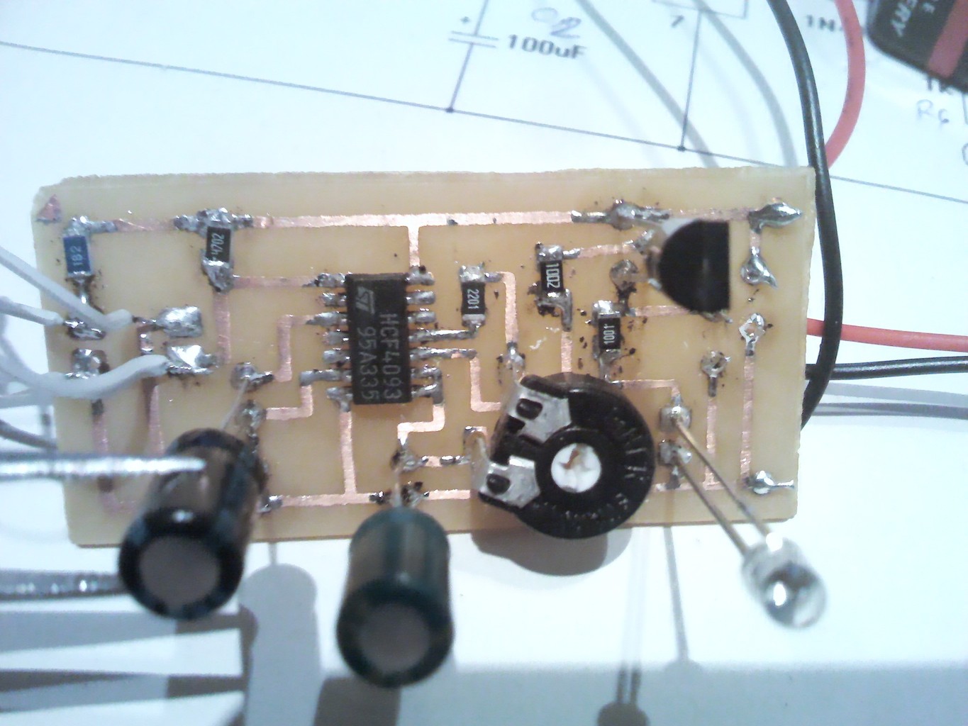

(#) vladcepes válasza vladcepes hozzászólására (») Júl 4, 2013 /
Megcsináltam , de nem akar megszólalni. a kaput is az egérnek a kapuját használtam fel. A dióda világít amint látszik az 1-es képen is.A tranzisztorját gondolom jól forrasztottam annak három lába van gondolom a középső a közös azt tettem E- GND-re a másik szélső lábát meg a R2IC 1-es lábára. (de fordítva is próbáltam. -úgy sem működik.
(#) proli007 válasza vladcepes hozzászólására (») Júl 4, 2013 /
Hello! Nem működik - nem működik! Nem sírdogálni kell, hanem mérni! De elsősorban azt megmondani, mi nem működik. Amit írtam, végig próbáltad? Az áramkörnek működni kell, ha a fototranyó helyét rövidre zárogatod. (De fürgén ám!) Az optokapu meg mérhető, ha méred a fototranyó kollektor-emitter feszültségét, mikor belevilágít, meg amikor eltakarod.. üdv!
(#) vladcepes válasza proli007 hozzászólására (») Júl 5, 2013 /
Szia!Köszi a választ! a sírdogálást nem gondoltam komolyan A fototranyó helyét rövidre zártam gyorsan ahogy írtad de nem történt semmi.
(#) proli007 válasza vladcepes hozzászólására (») Júl 5, 2013 /
Akkor a 100µF plusz lábát, húzd fel a 9V-ra. A Led-nek égni kell.
Igen ez így működik!
Akkor húzd fel az 5-ös lábat a tápra, ekkor is égni kel a Led-nek.
Igen így is működik
Akkor tegyél egy Led-et a 2,2k és a poti közös pontja és a GND közé. (Anód az ellenállás felé ) Potit csavard jobbra maximumra. Ha most kiforrasztod a fototranyót, és összeérinted a helyét, akkor felkel villanjon a Led amit betettél.
Úgy van fel is villan.!
Akkor ne vedd ki a Led-et, hanem tedd vissza a fototranyót. Ha eltakarod a rést, majd elveszed a takarót, a Led fel villan.
Ha nem, akkor mérj feszültséget a fototranyón eltakarva, és szabadon. Eltakarva 9V körül kel lenni, szabadon 0V körül. Remélem nem az a gondod, hogy a környezeti fény zavarja a fototranyót..
