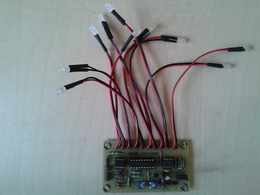

(#) szili83 hozzászólása Szept 1, 2013 /
NTC-FAN4 megépült, a labortápegység ventillátor vezérlője lesz 2 borda csoportot fog figyelni. De a labortáp elkészűléséhez még pár hét kell.

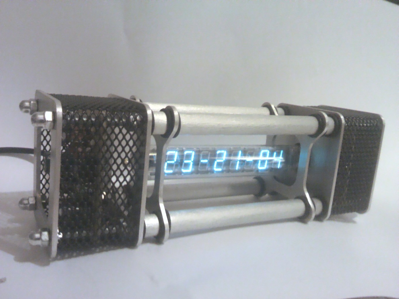

(#) sooty hozzászólása Szept 2, 2013 / 5
Elkészült az IV-18-as órám. Az alapjait a kapcsolások között megtalálható mtibi77 által közzétett óra képezte, amelynek a szoftvere továbbfejlesztésre került (és még fejleszteni is fogom, de már nagyon kellett a vas ). Az óra tokozása részben cnc-s alumínium alkatrészekből részben esztergált alucsövekből készült. A burkolat terve a neten fellelhető TC-18 óra (és kínai klónja) nyomán készült, de módosítottam rajta a "házi" kivitelezhetőség érdekében. A megvalósult funkciók: óra, perc másodperc kijelzés, hőmérő, ébresztés. Reményeim szerit ez még kiegészül DCF vétellel és néhány fejlettebb kiíratási móddal. Az óra szabvány telefonos micro usb és 9v-os normál dugasztápról is üzemel, 16F628-as pic-kel (16f648 lesz), ds1629 rtc, HV5812 vfd meghajtó ic-vel működik. (Az építés története az VFD óra IV-6 csövekkel topikban megtalálható)

(#) Ballage válasza sooty hozzászólására (») Szept 2, 2013 /
Gratula, nagyon szépen néz ki.
Azt szeretném megkérdezni, hogy a fémrácsot honnét szerezted be hozzá?
Előre is köszi!

(#) sooty válasza Ballage hozzászólására (») Szept 2, 2013 / 1
Köszönöm! Az "átlátszó fémet" írószerboltból szereztem: egy néhai újságtartó oldalait képezte, amíg a lemezolló nem végzett vele... Köszönet a kivitelezés és tervezés során nyújtott segítségért guliver83, Csupasz és kondorzs kollégáknak!

(#) kameleon2 válasza sooty hozzászólására (») Szept 2, 2013 /
Nagyon tetszetősre sikerült!
Az alu rudakon azok a kis fekete gyűrűk miből valók?
(#) pjg válasza kameleon2 hozzászólására (») Szept 2, 2013 /
Közönséges "O" gyűrű.

(#) sooty válasza zolika60 hozzászólására (») Szept 2, 2013 /
Ha szerzek olyan vfd-t amin "analóg karok" vannak ábrázolva, készíthetek "mutatósabbat".
