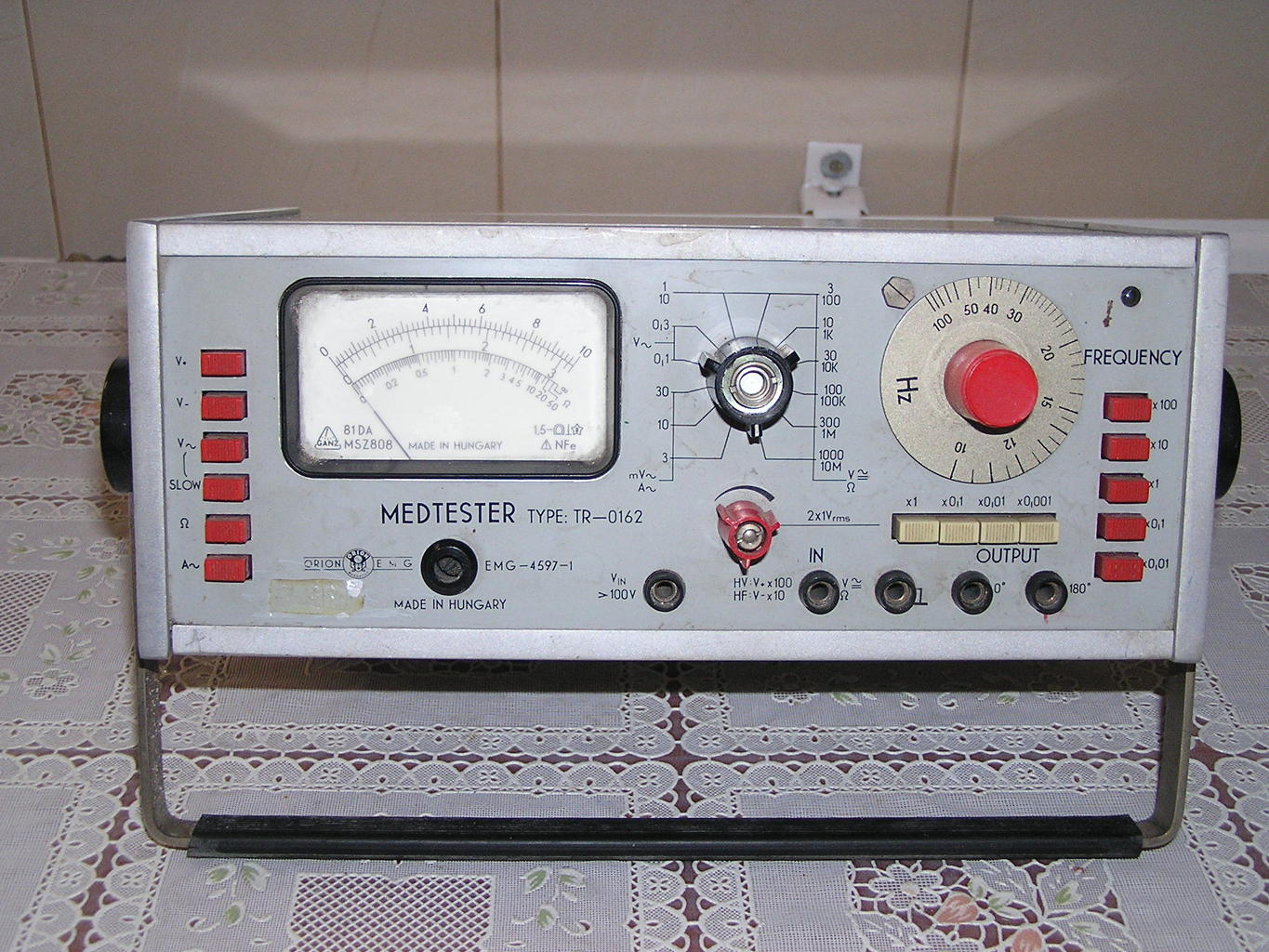

Kaptam egy ilyen műszert (Medtester TR-0162) valaki tudna mondani róla valamit?
Előre is köszönöm
(#) Medve válasza xerox66 hozzászólására (») Szept 24, 2013 /
Hello, egy "multi"-méter kiegészítve egy szignálgenerátorral. Nézd meg szkópon a jelalakot...
(#) zolika60 válasza Medve hozzászólására (») Szept 24, 2013 /
Szerintem szinusz lesz.
(#) xerox66 válasza Medve hozzászólására (») Szept 25, 2013 /
Köszönöm a válaszotokat.

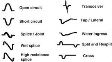

Nincs gépkönyvem sajna . Tuti hogy a futási sebesség 100 felett van a 0.6 érnél. A kalibrálást egyszerűen szoktuk megoldani mivel a légkábel és a pvc is számozott és könnyű volt beállítani . Voltak érdekességek mert volt , hogy valami elmászott mert nem stimmelt a hibahely . Akkor megint próbáltuk méterhez kalibrálni és egész más futást kellett állítani . De a mi műszereink már eléggé leharcolt állapotban voltak . Az l1 és az l2 bemeneten is lehet mérni ugyanúgy . Azt a bal oldali gombbal lehet állítani , hogy melyik bemenet van használva . Ha jól tudom akkor differenciát is lehet vele mérni . Ez azt jelenti hogy az l1 bemeneten mérsz egy érpárat az l2-re is teszel mérőzsinórt egy másik érpárra és ha lenyomod a gombot akkor egymáshoz képest is megmutatja a különbséget . Tehát nem kell számolgatni bár az is egyszerű. A szakadás "képe" úgy néz ki mint a mellette lévő ábrán a felfelé ívelő kép ami ki van nagyítva . Ahol az egyenestől elindul oda kell a kurzort vinni és ott a szakadás . Ami tőle kicsit jobbra van az bármilyen reflexió lehet általában kötésátmenet . A levezetés (rövidzár) az pedig a szakadás ellentétes képe lefelé kb mint a műszeren az elején látszik. Ha nem szoktunk szakadást látni és nagyjából tudjuk a távolságot és akkor sem látszik , akkor az esetek nagy részében 3-4-5 méteren belül van a szakadás amit nem nagyon mutat meg a műszer . Ilyenkor a tapasztalt mérő ember fog egy pl 10 méteres azonos érátmérőjű érpárat és azt hozzátoldja a mérendő érpárhoz . Ha látok szakadást pl 12 méterre akkor levonom a beletoldott 10 métert és tudom hogy 2 méterre van a hibahely Az esetek nagyrészében bejön , de ugye értelmezni kell a kijelző képét és tudni kell kezelni a műszert . Tehát rutin meg az évek

Nem vitatkozni akartam azon, hogy nem lehet 100 felett a korrekció, csak azt mondtam hogy a VOP és a műszer által használt korrekció nem ugyanaz.Azt fogom tenni, amit javasoltál is, fogok egy adag ismert hosszúságú kábelt, és azzal kalibrálom. Most már nagyjából tudom, mit is kell látnom.Olvasgattam egy kicsit a témakörben, meg is lepődtem, mennyi mindenre lehet következtetni az ernyőképről.

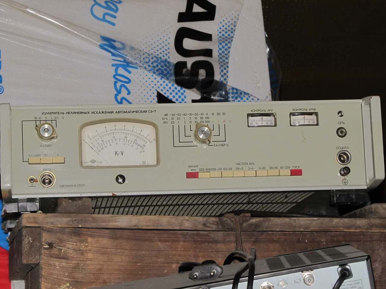

Valaki megtudná mondani ez milyen műszer lehet? Mire lehet használni?
Mintha mV mérő lenne amit adott frekvenciasávban tud mérni.
Hegman
(#) Gafly válasza hegman hozzászólására (») Jún 20, 2014 /
Szerintem is.
Ámbár orosz tudásom megritkult, valamelyik piros gombbal szerintem teljes sávban (szűrő nélkül) is mér.
Ne szedd szét!
