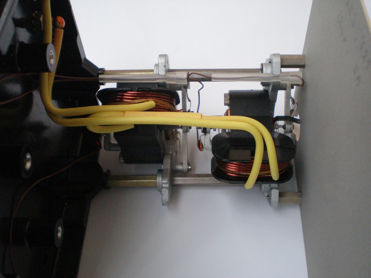

A cosFI mérők kereszttekercses alapműszerrel épülnek fel, nincs bennük rugó mint a hagyományos deprez műszerekben, így gyakorlatilag tetszőleges helyen megállhat benne a mutató. Ha mozgatásra leng ide oda akkor nagy eséllyel jó. Én biztosan nem szedném szét.
Fázismutató. A mellékletben egy energetikai cosFI táblaműszer motorjáról készült képek vannak.
Gyanítottam, hogy valami hányadosmérőnek kellene lennie, így inkább helyet kell neki keresnem mint funkciót.
