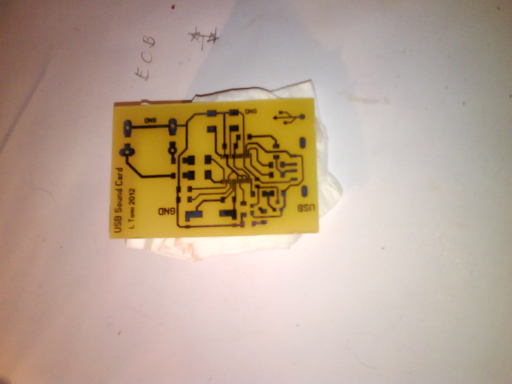

Saját NYÁK-ot terveztem neki. Valami parahiba lehet (hacsak nem az IC döglődik), mert felismerte, fel is telepítette a drivert az elején...
Szerk.: na az előbb megint felismerte.. ott is volt az eszközkezelőben, de megint lecsatlakozott...
A hozzászólás módosítva: Dec 14, 2012

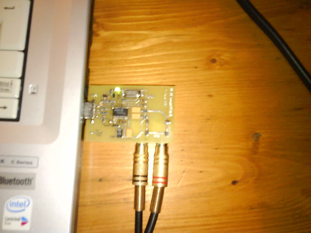

Közben úgy néz ki, megoldódott az ügy. Nagyon tisztának kell lenni az IC lábak között.

(#) zenetom hozzászólása Dec 16, 2012 / 1
Na úgy néz ki, most már jó lesz. Tegnap kb. egyfolytában ment kb. 5-6 órán keresztül, hiba nélkül.

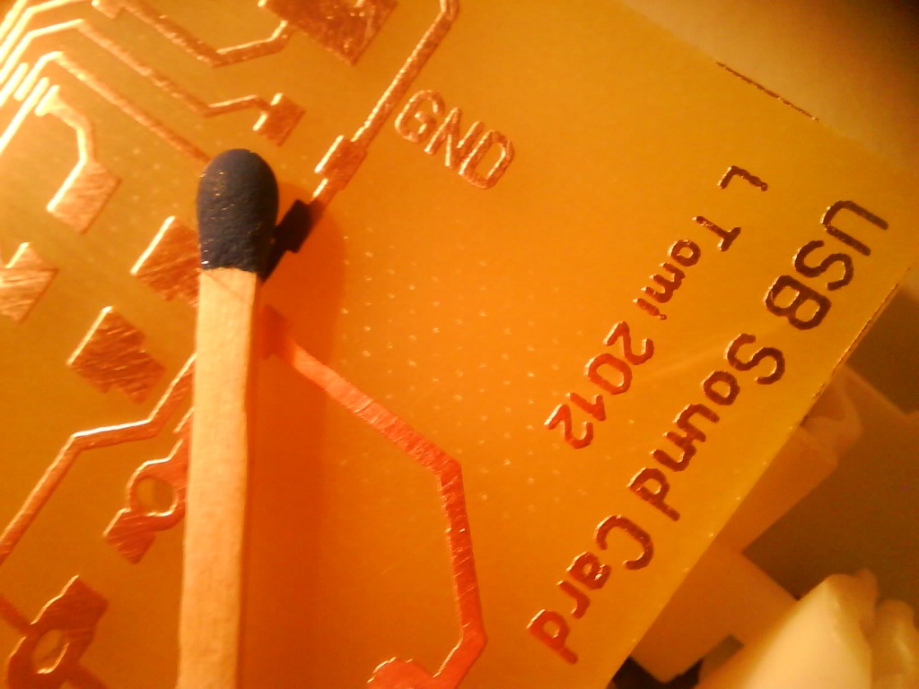

Az egyik kép elég rosszra sikeredett, de a lényeget látni. Sajnos nem indult elsőnek, kicsit forrasztgatni kellett, az egyik táplábnál a vezetősáv megsérült, de sikerült megoldani.
Szerk.: a NYÁK saját tervezés, a gyári meg egy netes kapcsolás alapján.

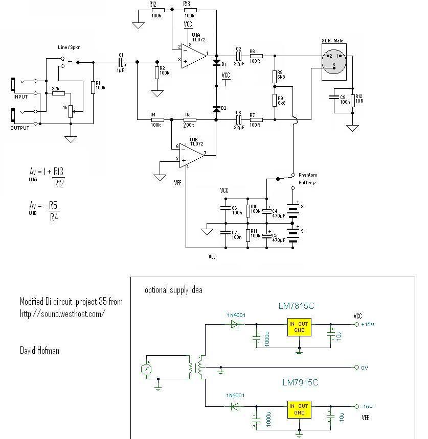

(#) dinokal válasza Szpisti hozzászólására (») Márc 27, 2013 /
Mivel analfabéta vagyok hozzá megkérdezem, mi az a DI-box?
(#) Szpisti válasza dinokal hozzászólására (») Márc 27, 2013 /
A Direct Box rövidítése, aminek a lényege hogy a jelforrás és a jelet fogadó eszközt galvanikusan teljesen elszigeteli, elválasztja egymástól. Tehát lehetőség van a földelés (test) megszakítására is. Ezen kívül impedanciát illeszt, és szimmetrikusról asszimetrikusra tud fordítani(vagy fordítva) a benne levő kis transzformátor által.
Létezik elektronikus változata is, amiben trafó helyett integrált áramkört alkalmaznak.
Ha számítógépről viszed a jelet egy nagyobb erősítőre, akkor már nagyon hallhatóak lesznek a pc megszakítások által keltett zajok. Ezeket kitűnően leválasztja ez az eszköz.
Azon kívül használatos a hangrendszerek összefűzésekor létrejövő födhurok keltette brumm megelőzésére is.
Így már világos, köszönöm a választ!
Ezt a problémát én is ismerem, csak a megnevezés nem jött le nekem.
Milyen integrált áramkör van ilyen célra?
Nem kell semmi extrára gondolni, lényeg hogy valami kiszajú műv. erősítő legyen.
Pl. valami ilyesmi :
