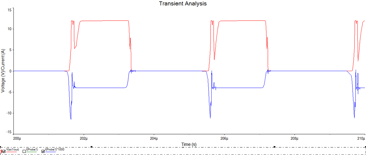

(#) lorylaci válasza (Felhasználó 46585) hozzászólására (») Okt 2, 2013 /
Köszi szépen a THD műszeres tippet, msot már ezt is tudom.
A kimenet 50% kitöltés melelt a főtápfesz fele van, ezt a 33K és a 2,7k osztja le a komparátor bementére. A szimpla táfesz miatt valóban be kell lőni a dolgot, de a komparátor viszoynlag széles közös módusú bemenetről elmegy.
Amúgy meglett a hiba, és valóban igazad volt, hogy először egyszerűsítsek. A gate meghatjtót és a FETet kicseréltem áramvezérelt kapcsolókra, amelyeknek kapcsolási áramával kíséretezve vettem észre, hogy a 1,8mA pp van ott.
Mivel a gate meghatjóban a bázisnál egy 390 ohm ellenállás van, így az nem kapcsol be. Kicsit variáltam az ellenállásokon, és most már működik.
Az egyetlen nagy baj ebben a gate meghajtásban a közel 100ns fall time. Persze ha azt nézzük, hogy a FET keménykapcsol, és az igazi kérdés az, hogy a miller platót milyen gyorsan tölti át, azt <50ns alatt megcsinálja.
Köszi a számozási gomb tippet. A graphert ismerem, és használom midnig ha leglaább 3 jelre vagyok kivácsni, de a szkóp berakása sokszor egyszerűbb elsőre, de utána ha már Ok és finomítás jön,a kkor grapher.
A baker clampet ismerem, minthogy feladata, hogy megakadályozza a tranyó telítődését (amiből kijönni csak lassan tud). Eddig azt néztem csak, hogy a baker clamp dióda minél kisebb nyitófesz schottky legyen. De a kapacitás is logikus most már, hiszen azt is át kell tölteni. A felesleg nyílván lemegy a diódán, és ha túl sok a szinteltoló áram, akkor növeli a disszipációt, de ez a z áram tölti át a parazita kapacitásokat. Szóval gyors átmeneti időkért meg kell növelni (az összes aprazita kapacitás lefaragása mellett)
Megy a finomítás, most a fall time-ot sikerült 50ns-ra levinnem, még úgy, hogy a szinteltolóknál elég lesz TO-92 tokú kis tranyó, vagyis nem disszipálnak még túl sokat. Mivel a komparátor 12V-ról megy, így annak áramgenerátorába elég lesz a SOT23-as tranyó.
Mellékelem is a görbét. Piros a FET, a spikeok feltűnőek, de most azokat kontrollálom. A kék a szinteltoló árama, ami normál esetben 4mA-ig megy, persze van egy bazi nagy csúcs, amikor a tranyót bekapcsolja, akkor kapacitív terhelsébe dolgozik.

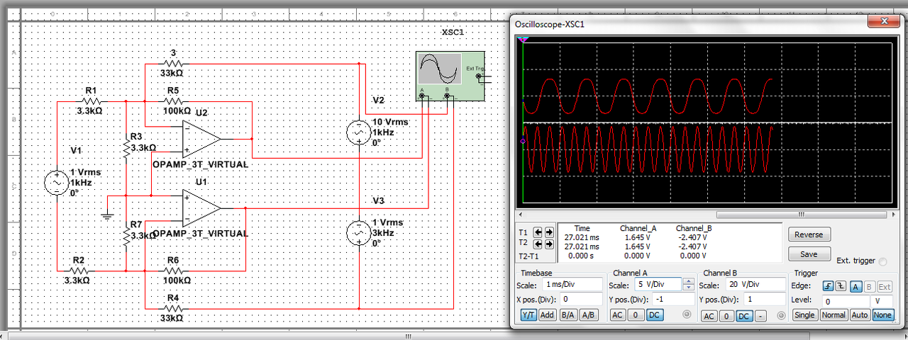

Egy kérdés, a multisim néha behülyül, ha a tranziens analízisnél két potenciált kivonok egymásból (there is no such vector), valamikor persze meg megy neki.
(#) (Felhasználó 46585) válasza lorylaci hozzászólására (») Okt 2, 2013 /
Nekem nagyon furcsa, ahogy a műszert ( szkóp ) használod. Az egyik bemenetére a bemeneti jel generátorának egyik fele megy. A GND-re meg a generátor másik kimenete megy. Ezt még értem, de a gate jelet meg a másik csatornára teszed. Akkor a szkóp nem a saját GND-jéhez képest fog mutatni? Ekkor a bemeneti jellel kellene modulálódnia a gate jel offsetjének... Aztán mégsem így csinálja... szóval, ezt nem értem. Ha ilyen van, akkor vagy tegyél bele egy szummátort ( ami ilyenkor egy diff. erősítő lesz ), ami kivonja egymásból a generátor két végének feszültségét ( persze, honnan jön ilyenkor a GND, hiszen a szimulátor arra dolgozik, tehát neki a GND-hez van minden viszonyítva), vagy tegyél be még egy ugyanilyen generátort, egyik végét a negatívra ( GND ) a másikat meg nézi a szkóp. ( Copy, and Paste ) Vagy, használd a műszerek közül a funkciógenerátort, az nagyon jó.
Ez a no such vektor probléma ilyenkor szokott előjönni, ha jól gondolom, ilyenkor nem kap GND-t a szimulátor, aztán nem tudja mihez képest számoljon. De azért ez nem mindig van így... Lehet azt csinálni, hogy az Analizis Option-ben átírni az Analóg shunt resistance-ot. Ez valami olyasmi, hogy az alkatrészek egymással össze vannak kötve egy jó nagy ellenállással... de ez sem biztos, de ez szokott segíteni. Leviheted 1 Mohm-ra is, bár egyes esetekben befolyásolja a kapott eredményeket. Van néhány alkatrész, ami csak így hajlandó elindulni. Elsősorban IGBT-k, de opamp-nál is láttam már ilyet.
A másik, hogy az Analizis Opciókban ilyenkor is lehet próbálkozni a RELTOL átírásával, nagyobb értékre. Mondjuk az 5...10-szeresére. Persze, ez a pontosságra lesz hatással, de van, amikor más nem segít. Ilyenkor még azt szokta kiírni, hogy time step to small. Vagy még esetleg jelenthet problémát az Analysis Paraméters-ben, hogy alapból túl kevés, vagy túl sok a Minimum number of time points. Ezt én rögtön át szoktam írni 3000-re, de ha hosszabb a szimuláció ( pl. a vivő 400 kHz, a bemeneti jel meg 1 kHz ) akkor ide akár 80000 is célszerű beírni, különben, ha ránagyítasz, akkor ronda jeleket látsz csak. De van, amikor attól ájul ki, hogy ez a szám egyszerűen nem jó neki. Ezek persze csak a gráf használatánál lényegesek, a műszereknél elvileg megcsinálja magától ezt a Multisim. Olyankor célszerű nézni, hogy mit változtat. Pontosabban próbálkozik. Szóval, lelke van...
A Multisim szkópja olyan szuper, hogy a két bemenete egymástól teljesen független (mint a Tekxtronix TPS szériája), szóval azt akartam nézni.
Akármit csinálok, néhány alaktrészpontot nem ismer fel. Lehet hogy a netlistájában történt ahiba.
Mindenestre 50ns körül van a fall time a FET-en, az tuti. A baj az, hogy effektív holtidő állítási lehetőség van, de hotlidő állítás nincsen. Szóval most csak a a gate töltődési sebesség szabályozható, de az nem, hogy később induljon el (mondjuk 20-40ns-mal).

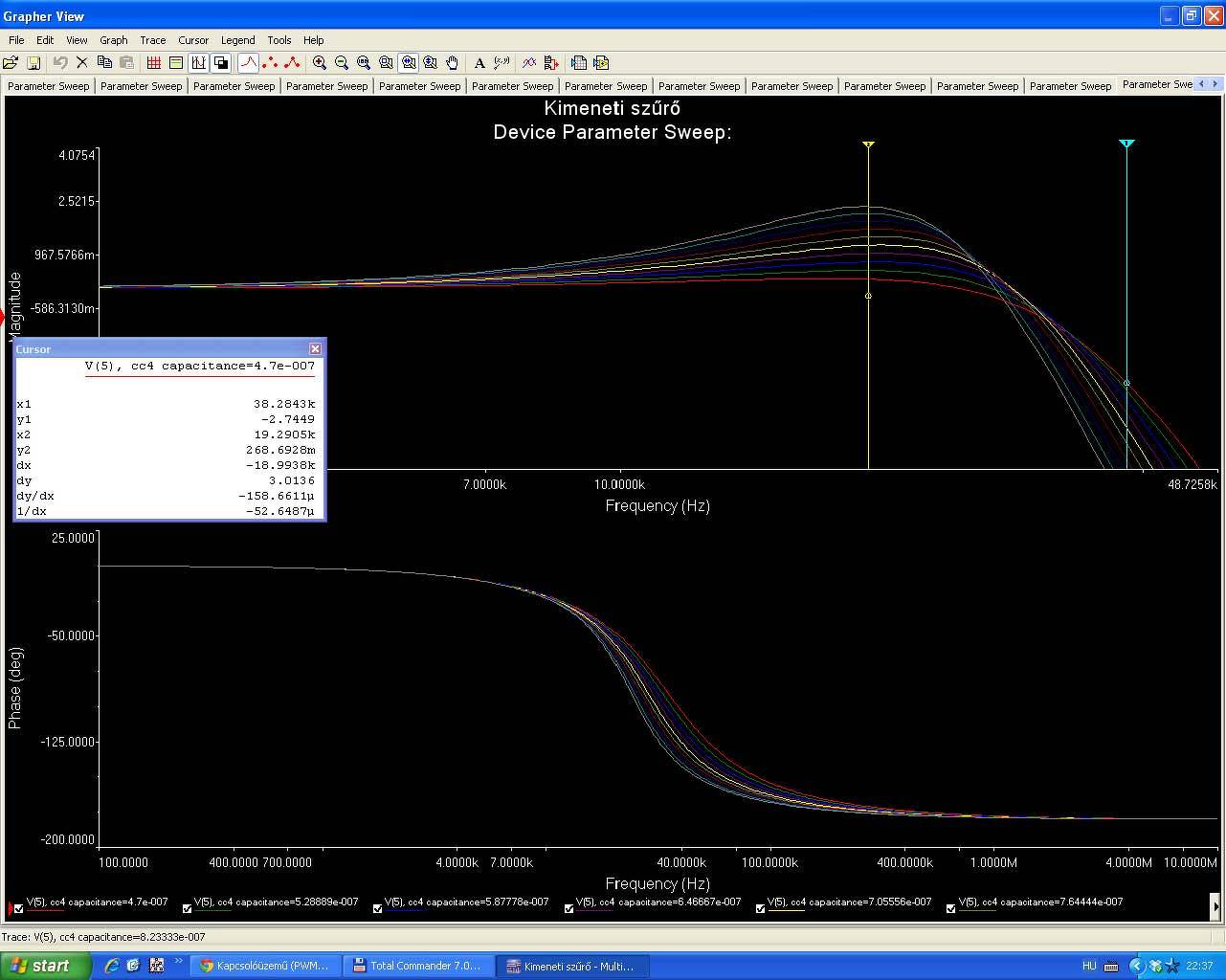

(#) Ge Lee válasza Karesz 50 hozzászólására (») Okt 3, 2013 /
Csináltam egy olyat hogy ötvöztem az enyémet a tiédből kivett néhány megoldással. A tinával csináltam, mert a multisimmel elértem a kapcsolók (vagy a hozzáértésem) korlátjait. Gyakorlatilag bármit tettem elé, nem ment 0,5% alá a THD, a tinában meg látszik a fokozatok közti különbség. Mondjuk ez is érdekes, mert a legkevesebbet (0,071%-ot) az én megoldásomra adta, ami biztos hogy rosszabb kell legyen a tiednél.
Amikről katt nemrég írt az is szépen látszik benne, tehát nem szabad 470pF-ot tenni a vcs-be ahogy azt annak idején csináltam, hanem max 220-330pF-ot. És a 30uH-hez is 470 nanós kondi illik, nem 1u.
Ha lesz kedvem nekiállni összerakni őket akkor mérek majd torzítást rajtuk. Előbb az LM311-es verzión, utána azon amit kiötlöttem, aztán majd annak a javított (agyonbonyolított ) változatain.
(#) (Felhasználó 46585) válasza Ge Lee hozzászólására (») Okt 3, 2013 /
Ha 8 ohmos a terhelés, akkor 330 nF kell, nem 470. A 470-nel lesz némi kiemelése a szűrőnek. Ezt persze nem lehet látni a kimeneten, hiszen a kütyü kiszabályozza ezt. Mégis, célszerű inkább a kisebb kondi, mert egyrészt terhelés nélkül könnyebben begerjed, másrészt ez a kiemelés tulajdonképpen egy hiba, amit a szabályozókör kijavít. De azért marad egy kis hiba. Hát, legyen minnél kisebb a hiba. Ha nagyon ripplisnek találod a kimenetet, akkor tegyél be 45 uH, 470 nF-ot. Ez a 8 ohmos terheléssel nagyjából lapos Bode-t ad, a -3dB-es point 39 kHz-en lesz. De vedd elő a Multisim-et, aztán AC Analyses és már jön is a Bode diagram.
Csatoltam a fájlt, próbáld ki a Parameter Sweep ( Display Graph ) be van állítva, csak el kell indítani.
(#) (Felhasználó 46585) válasza (Felhasználó 46585) hozzászólására (») Okt 3, 2013 /
Szóval, az MS10-ben megy ez a Parameter Sweep, vagyis az analízis után megjelenít a gráfon 10 sugarat, egyszerre. A 12-es verzióban csak egy sugarat jelenít meg. Nem tudom, hogyan lehet a többit is elővarázsolni, hogy egyszerre láthatók legyenek. Csak egyesével hajlandó megmutatni.

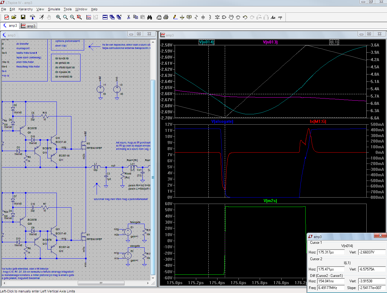

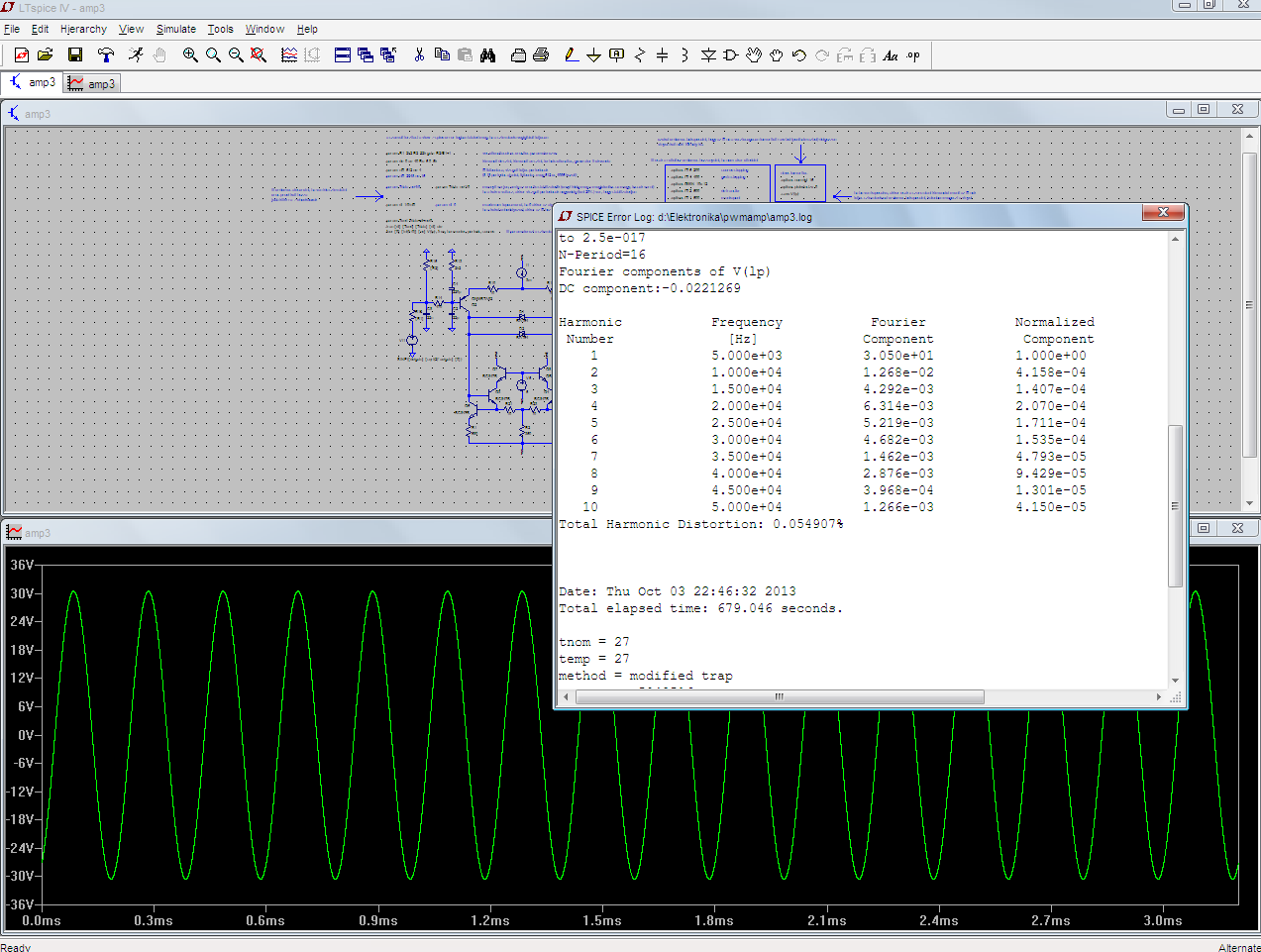

(#) pimi9 hozzászólása Okt 3, 2013 / 1
Fölteszem az LTSpice-s szimulációt, remélem van kedvetek foglalkozni vele.
Azért lefuttattam most egyett, hogy mire képes (nincs minden jól beállítva, nem emlékszem mit is csináltam vele utoljára.)
Első képen a torzítás adat viszonylag rendes szimulációs beálítások melett (15 perc volt nálam 2x2.4GHz-n)
Második képen felül a komparátor nullátmenete és a fojtó áramirány váltása, prop delay 154ns
Középen a gate jel és gate áram az alsó mosfeten, a kimenő fesz negatív, kb. 60% modulációnál elkapva.
Alul meg a félhíd fesz...
A RAR-ba azthiszem mindent beleraktam, ha kimaradt valami szóljatok, már ha érdekel valakit.
ui: Írogattam rá elég sok magyarázatot, hogy mi micsoda akar lenni...
