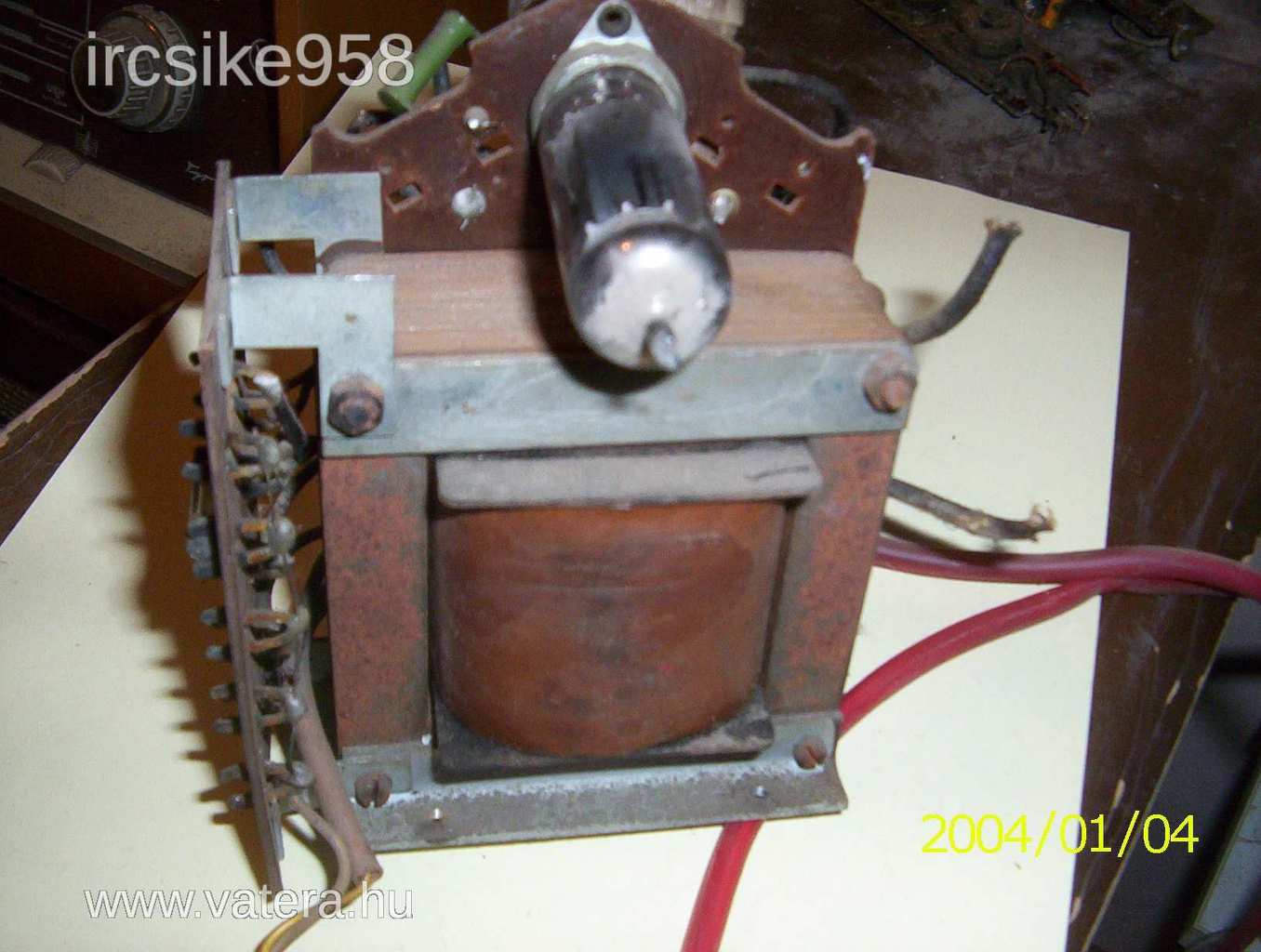

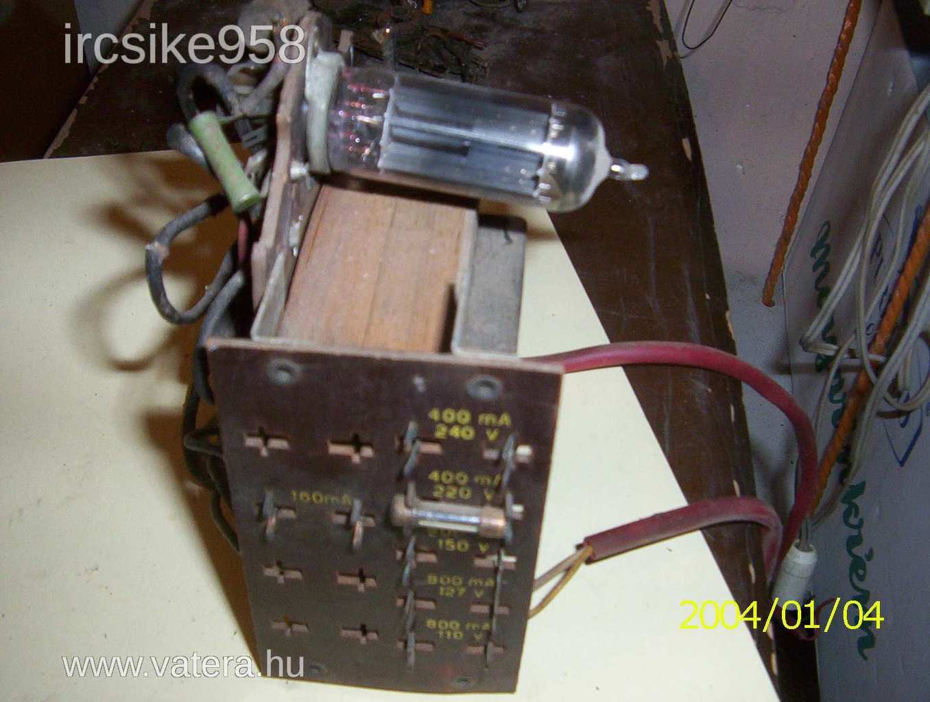

(#) szikorapéter hozzászólása Dec 10, 2013 /
Helló._Egy olyan kérdésem lenne, hogy esetleg valaki felismeri-e, hogy milyen rádióé volt ez a hálózati transzformátor,_mert én keresgéltem._Ezek a képek ugyan azt a trafót mutatják, mint nekem van, csak nem_tudom miLYen rádióé volt._Remélem tudtok segíteni._Köszönöm a válaszokat.
Még egy ennyire hanyag írásmód, és kiváglak!
A hozzászólás módosítva: Dec 11, 2013

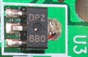

Szevasztok!
Mi lehet ez az IC?
(#) morgo válasza reddot hozzászólására (») Dec 12, 2013 /
Szia! Szerintem ez lesz: XC6214P302PR
(#) reddot válasza morgo hozzászólására (») Dec 12, 2013 /
