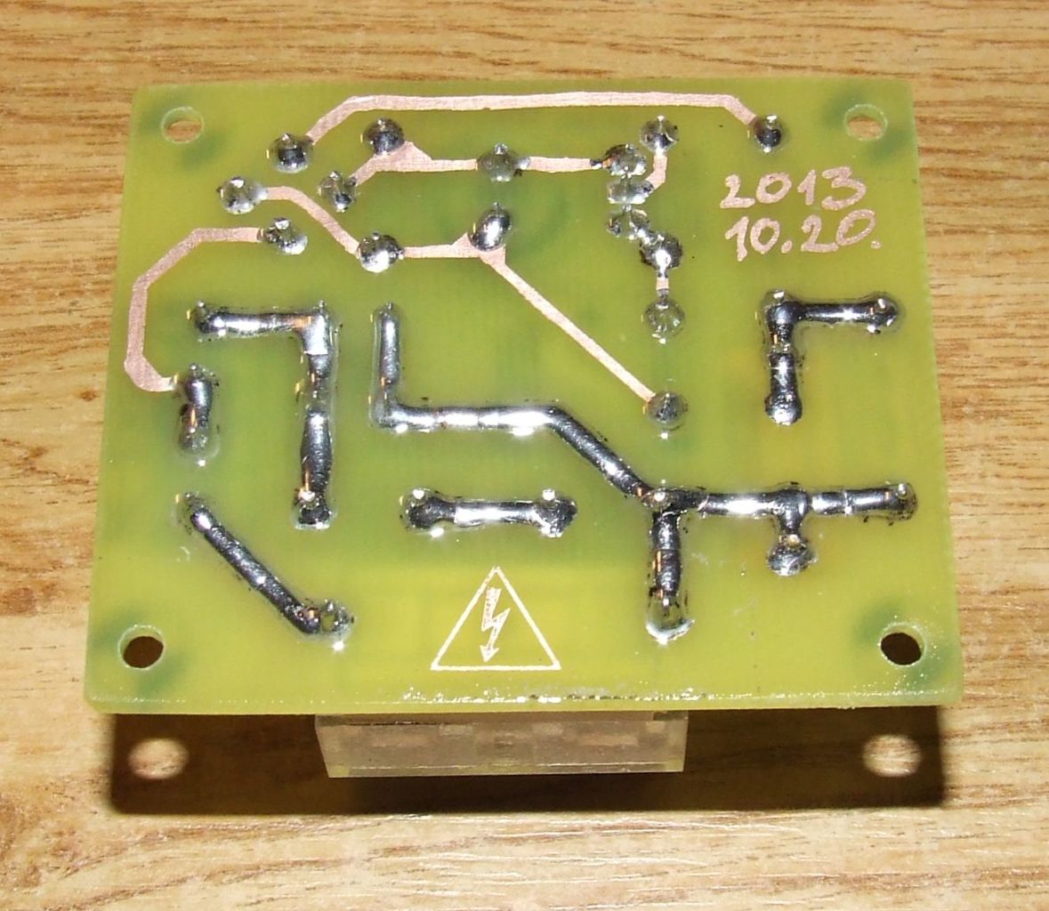

Ez alapján én is összeraktam egy példányt. A paneltervet nem használtam, abból készítettem egy másikat, ami jobban illeszkedik az elképzelésemhez.
A kapcsolás remekül működik (több példányban elkészítettem már az Eketoros eredetű változatot is, ami szintén működik, de itt egy sokkal jobb megközelítése van a lágyindításnak). Bekapcsoláskor a relé feszültsége 0V, majd 3 sec múlva 32V (ez alatt az NTC-ken folyik az áram), és újabb 1 sec múlva visszaesik 14V-ra, ami még bőven elég a stabil tartáshoz. Ez ideális működési karakterisztika. Javaslom mindenkinek, aki küzd a trafók bekapcsolási tranzienseivel.

Meg kell őszintén mondanom, vannak (voltak) bennem bizonytalanságok az NTC működésével kapcsolatban. A felől semmi kétségem, hogy remekül működik (egy erős 500W-os toroiddal próbálgattam).
Ha valakinek van ismerete, és kedve azt megosztani velem (és másokkal), akkor szívesen olvasnék ezekről a nagyáramú NTC-kről. Leginkább egy elvi karakterisztikát szeretnék látni (akár kézzel rajzolva), ami az idő függvényében, mutatná a várható hőmérséklet-változást, és az ebből adódó ellenállás változást is. Idő közben már olvastam egy frappáns leírást a működésről -itt is köszönöm Attila86-nak-, de egyéb vélemények tovább bővíthetik az elméleti alapok megismerését.
