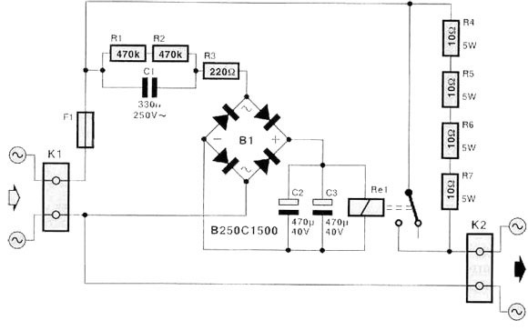

Sziasztok, egy problémával küszködök mar egy ideje, ugyanis meg csináltam ezt a lagyinditót, a probléma az vele hogy van a kapcsolásba az a négy darab 10 ohmos ellenállás, és a négyből az egyiket mindég ki csapta a trafó, na most én azokat az ellenállásokat le cseréltem egy 39 ohmos/20W-os ellenállásra, gondolván hat ha azt már nem fogja ki csapni mert nagyobb a teljesítménye az ellenállásnak!. De tévedtem!, ugyanis azt is ki csapta!. Megjegyzem a lagyinditóra egy 850W-os toraid van kötve. Milyen ellenállást tegyek oda hogy ne menjen nekem tönkre többet egy ellenállás sem?. Egy ideig bírjak a belerakott ellenállások, de aztán el füstölnek.
(#) rascal válasza soos csaba hozzászólására (») Okt 13, 2012 /
Elképzelhető, hogy a reléd nem húz be időben, mert a C1 nem (jól) lett hozzá kiszámolva, és emiatt az ellenállás megsül. Itt számolgattunk egy konkrét esetet, ez alapján próbáld meg a tiedet is belőni.
(#) soos csaba válasza rascal hozzászólására (») Okt 13, 2012 /
Oké, köszönöm a választ.
(#) Alkotó válasza soos csaba hozzászólására (») Okt 14, 2012 /
Ne az ellenállásokban keresd a hibát, hanem a relé tekercse előtti részekben. Javaslatom szerint, behúzott relé állapotban, mérd meg mekkora feszültség van a relé tekercsén, és ezt az értéket írd le nekünk a relé névleges adataival együtt.
Rascal javaslatában lesz a dolog nyitja, de az ellenállást nem csak a kondi csereberéjével lehet manipulálni, hanem a soros 220R-al is (R3).
Nálam eddig minden esetben kifogástalanul működött ez a kapcsolás.
(#) Spyro1411 hozzászólása Dec 17, 2012 /
Megépítettem én is ezt a lágyindítót, de nekem sem működik. A relé 24V os és nem kapcsol. Labortápon próbáltam 13-14V nál már behúz, de csak 9-10V ot kap... 220 ohmos ellenállást is 100 ohmosra cseréltem, a helyzet változatlan!
Először arra gyanakodtam, hogy a greatz híd nem megfelelő, mivel R jelzésű és a kapcsoláson C jelzésű van, de ezek ketten nem sokban különböznek.
A kondi az 0,33UF es.
Valaki tudna segíteni?
(#) GPeti1977 válasza Spyro1411 hozzászólására (») Dec 17, 2012 /
A 0,33µF kondit kell nagyobbra cserélni hogy 24V ot kapjon a relé.
A pontos értéket ki is lehet számolni vagy ki lehet kísérletezni.

(#) Spyro1411 válasza reloop hozzászólására (») Dec 18, 2012 /
Találtam a fiókban egy 0,47µF os kondit, azzal megpróbáltam, és csodák csodája működik!! A segítséget nagyon szépen köszönöm!
A relén most 17V ig megy a feszültség.
(#) kegyetlen19 hozzászólása Dec 20, 2012 /
Megépítettem ezt a lágyindítót, de furcsán működik, nem intenzív a relé behúzása.
A relé Finder 40.61. típusú 24V-os.
330nF-os kondival 19V-ot kap a relé, 470nF-os kondival pedig 27V-ot kap.
A jelenség: bekapcsolás után kb. 1 másodterc leteltével lassan, gyengén behúz a relé és kb. újabb fél másodperc elteltével intenzíven még húz rajta egyet, látszik a relé mechanikáján. Olyan mintha egymás után két feszültség értéket adna a kapcsolás a relének. Mivel átlátszó a relé burkolata, jól látszik a folyamat is.
A 470nF-os kondival egy kicsit jobb a helyzet, de itt is észrevehető.
A kondin kívül mivel lehet csökkenteni a relére jutó feszültséget? A 24V-os relé kibírja a folyamatos 27V-ot? A gyenge behúzási erőtől nem ég be a relé érintkezője?
(#) proli007 válasza kegyetlen19 hozzászólására (») Dec 20, 2012 /
Határolni, egy 24V-os zénerrel lehet. De egy 24-es relének a 27V sem sok. (Nincs benne műszer..) Sajnos ez elég egyszerű lelkületű kapcsolás, ahol a "komparálást" a relé behúzása adja. Szerintem próbálj meg egy más típusú relét, ami határozottabban húz meg.

(#) kegyetlen19 válasza proli007 hozzászólására (») Dec 20, 2012 /
A relé kb. 15-16V-nál már behúz és elégé erőteljesen, csak ebben a kapcsolásban nem tökéletes. Akkor elvileg ez a kapcsolás ilyen, máshogy nem oldható meg?
/ez a relé lábkiosztásához lett elkészítve a nyáklap, /más is van rajta/ és már így is késésbe vagyok vele/.
Minden megoldható máshogyan, csak "az már egy másik történet". Ha sokallod a 27V-ot, akkor egy BZX85C24-et, vagy egy ZY24-et tegyél a két nagykondira. (Ne amikor már feltöltődött, mert kinyírja!)

(#) reloop válasza kegyetlen19 hozzászólására (») Dec 20, 2012 /
A relé tekercsed adatlap szerint 1,2k-s. Névleges feszültségen 0,5W-ot, 27V-on 0,6W-ot disszipál. Valószínűleg nem fog kigyulladni
