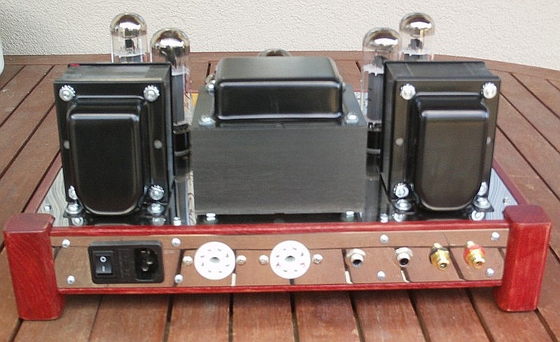

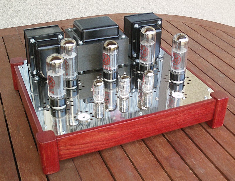

Csöves erősítő építésben teljesen kezdő vagyok. Két éve böngészem az internetet. Rengeteg verzió közt bolyongtam. Míg végül úgy döntöttem, hogy megépítem a legendás Dynaco ST70 erősítőt. Nos, ez sikerült is. A trafókat a Triode Electronics-tól szereztem be. A meghajtó fokozat a Shannon Parks féle megoldás. A csövek jj-electronic gyártmányúak. A panelen helyet kapott két varázsszem cső is, amelyeket később giccsesnek találtam, emiatt nem is használom. Az első kellemes meglepetés akkor ért, amikor bekapcsolás után minden probléma nélkül beindult az erősítő. A második kellemes meglepetés a hangja volt. Egyetlen eddigi erősítőm sem veheti fel vele a versenyt! A doboz saját készítésű. Rögtön tíz darabot gyártottam belőle. Hamarosan megpróbálom értékesíteni, hogy az alkatrészek árából legalább valamennyi visszajöjjön. A fém lapok rozsdamentes acélból készültek. A kábelezést legközelebb majd nagyobb odafigyeléssel csinálom. A hangládák is saját készítésűek. A sugárzók Monacor MRD-34PA + Selenium HM17-25 és Monacor SPP-250. A hangszórókhoz bemért keresztváltót és láda méreteket is adtak. Az árához képest nagyon jól szól. Mindenki, aki eddig hallgatta le volt nyűgözve. Természetesen nem állok meg. Belekóstoltam. Jöhet a következő. Szívesen meghallgatnám az erősítőt komolyabb ládákhoz kapcsolva. Akad itt valaki Esztergom környékéről 8 ohm-os ládákkal, aki hajlandó lenne rám időt szánni? Szép napot Mindenkinek!
Szép !
Az eredeti kapcsolás csupán 3 csövet mutat csatornánként , a te változatodban ettől több látható ez azt jelenti eltértél a tervtől ?
Köszönöm a dicsérő szavakat.
Hamar rájöttem az internetet böngészve, hogy a Dynaco ST 70 egy legendás erősítő. Az is igaz, hogy óriási káosz lett bennem, mikor rádöbbentem, hogy létezik tucatnyi meghajtó fokozat. Állítólag az eredeti kapcsolás leggyengébb láncszeme a meghajtó fokozat volt, ezért többen is vállalkoztak arra, hogy jobbat terveznek. A Nyák lemez méretek kompatibilisek az eredetivel, tehát egy az egyben lecserélhető a régi. Nos, a rengeteg lehetséges meghajtó fokozat közül Shannon Parks (http://parksaudiollc.com) meghajtóját választottam. Igen, az eredeti verzió meghajtó fokozata egy csövet tartalmaz - előerősítő pentóda és inverter trióda. A Shannon féle meghajtó pedig másfél csövet. Az előerősítő trióda, az inverter pedig két triódával van megoldva.

Szia! Gratulálok a csodaszép erősítődhöz! A hátlapon lévő oktálfoglalatokra mérőpontokat vezettél ki, vagy más célt szolgálnak?
