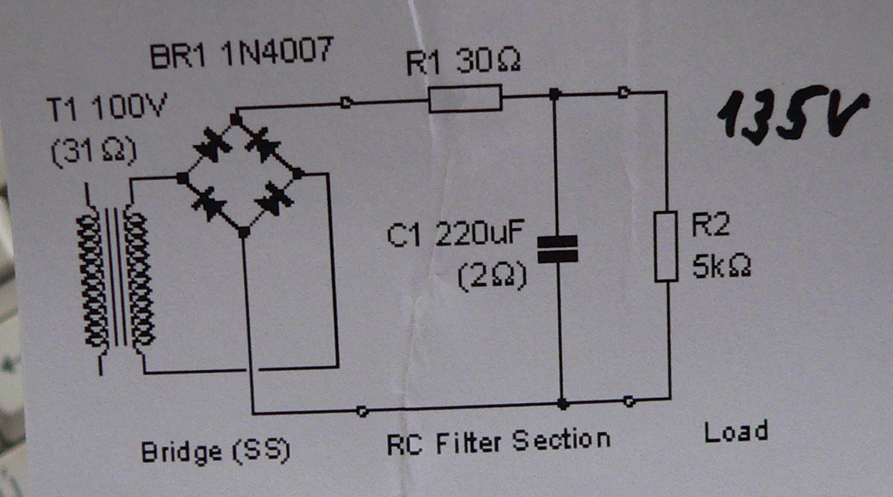

(#) s.sanyi válasza bta hozzászólására (») Jan 14, 2014
Ezek szerint nem marad más lehetőség mint a kimenő szekunderéről visszacsatolni.Mivel itt tartunk megkérdezném,hogy az alábbi rajzon lévő visszacsatolásnak igy van értelme?
(#) 6C4C válasza s.sanyi hozzászólására (») Jan 14, 2014
Hmm... Visszacsatolt erősítő "belsejében" hangerőszabályzóval... Érdekes filozófia

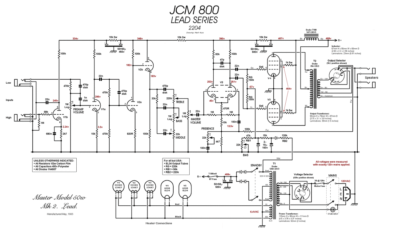

(#) korgs2 hozzászólása Jan 15, 2014
SZiasztok! VAn valami ötletetek arra,hogy hogyan tudnám ezt a hk56 tipusú előfokot jobb hangúvá tenni? TErmészetesen átkondizás vár még rá,de pl a hangszínszabályzó kikötését mindenképp szükségesnek tartanám,de a vonal szintű bemenet is kicsit érdekes,inkább kiváltanám a kondenzátort és az ellenállást valamiylen becsatoló kondival. Itt a rajz hozzá. Bővebben: Link
A hozzászólás módosítva: Jan 15, 2014
(#) kristikoma válasza korgs2 hozzászólására (») Jan 15, 2014
Nem bántanám a helyedben, tedd fel a polcra!
(#) korgs2 válasza kristikoma hozzászólására (») Jan 15, 2014
Kiváncsi lennék,csak hogy mit lehet belőle kihozni,természetesen csak egy próba lenne,ha tetszik akkor marad így,ha nem akkor visszaalakítom eredetire és megy a dolcra
(#) mofesa válasza korgs2 hozzászólására (») Jan 15, 2014
Az ECC40, az ECC82 elődje. Ebben a formában nem alkalmas előfoknak. Esetleg PP meghajtására lenne jó. A régi vetítőgépek hangerősítőjében 6AQ5 PP -t hajtottak vele.
