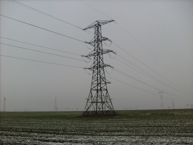

Gondolom nem nyitok új témát, hiszen ebben a topicban más szóba kerültek a nagyfeszültségű rendszerek feszültség szintjei. A kérdésem csak annyi lenne, hogy a csatolt kép alapján mekkora feszültség szintű lehet ez a távvezeték?
Ránézésre senki sem fogja megmondani, de ezeket főként 400kv-ra használják
Szerintem 400kv-ra elég alacsony az oszlop
