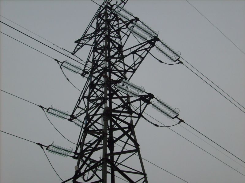

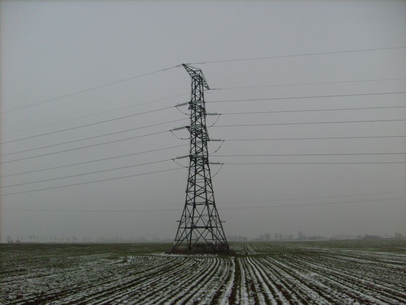

Azért írtam hogy valószinűleg 400kv-os mert ennél az a gyakori.
Mihez képest alacsony
Paks-Pécs szakaszon pont ilyen oszlop van és az 400-as,ezt csak onnan tudom hogy az alállomást mi csináltuk.
(#) razor válasza rtzo hozzászólására (») Dec 24, 2007 /
De térképen nincs feltűntetve hogy 400kv-os távvezeték lenne...
Alacsony, ha látod a figyelmeztető táblát az oszlopon az kb 2 méter magasságban van. Ahhoz képest nézve nincsenek magasba a vezetékek. Nyáron meg szinte a nagy belógás miatt a két oszlop közötti legalacsonyab ponton elég közel vannak a földhöz a vezetékek
De lehet hogy neked van igazad... de még várok hátha lesz rá másnak válasza!

(#) Polly válasza razor hozzászólására (») Ápr 18, 2008 /
Bocs, hogy közbeszólok mindig a szigetelőt nézd és abból megállapíthatod,hogy ez 120 KV-os távvezeték.
(pl:120 KV-nál 120 cm, 400 KV-nál 3,80 cm )
(#) Imi65 válasza Polly hozzászólására (») Ápr 18, 2008 /
Ez a távvezeték 120kV-os. Ahogy Te is mondod.
(#) Polly válasza Polly hozzászólására (») Ápr 18, 2008 /
Az oszlop pedig "Földvár" típusú, kétrendszerű.
A szigetelő pedig"1205 HR"típusú.
(#) razor válasza Polly hozzászólására (») Ápr 18, 2008 /
köszi szépen a válaszokat.
