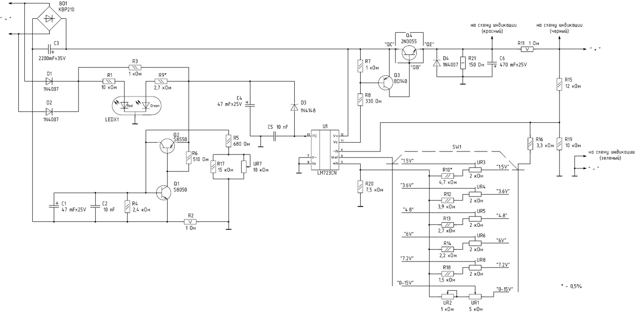

Udv mindenkinek, en egy regi konyvbol csinaltam egy tapot, de nem stabil elegge. A masik gondom az hogy csak a volt-tot tudom allitani rajta az ampert nem. viszont egy kerdesem lenne , tudnae valaki tippet adni hogyan lehet bele illeszteni egy Amper szabalyozot ebbe a tapba es, hogy stabilabb legyen? valaszokat elore is koszonom

(#) Kovidivi válasza ScyNET hozzászólására (») Jan 28, 2014 /
Keress egy hasonló rajzot, amiben már van áramszabályzás, és a plusz részt építsd be a mostani kapcsolásba. Kell bele sönt ellenállás, meg valami szabályzó rész.
Azért írták többen, hogy keress másik kapcsolást, mert kiegészíteni sokkal nehezebb, hozzáértést igényel, míg egy másik megfelelő kapcsolást akár egy kezdő is tud keresni, és meg is tudja építeni. Az utánépítés és a fejlesztés között sok a különbség. Amit pedig valaki már kifejlesztett, tesztelt, utánépítettek sokan, minek fejleszteni egy ugyanolyat? Időpazarlás.
De a mostani alkatrészeidet simán fel tudod használni egy másik kapcsolásban is!

(#) dB_Thunder válasza ScyNET hozzászólására (») Jan 28, 2014 / 1
Fejleszthetsz nyugodtan, csakhogy ez olyan mintha egy Trabi szeretnél felhúzni komoly forma autó szintre! Egyszerűen alkalmatlan rá! Ezt az áramkört csak erős korlátozással lehet tápnak mondani, semmi szabályzás sincs benne!
Kellene bele egy vödör tranyó meg a pluszok, hogy valami rendes, szabályzás legyen és nem egy rágógumis vándorló valami.
Egyszerűbb ha áttérsz a műveleti erősítők használatára, ott egy tokban megkapod a halom tranyót a körítésével.
(#) ScyNET válasza Kovidivi hozzászólására (») Jan 29, 2014 /
Hello. Ami ezt a kapcsolasi rajzot illeti, le csereltem a trafot erossebbre es stabilabb lett meg terheles alatt is. Mindossze ilyen ertek ugralasa van hogy(12.00v - 12.01v - 12.02 - 12.00v). A trafo kb 3.5 - 4 amperos, 18.5 voltos az egyik szekunderje. egy 18V-tos akkus furo csavarozot kapcsoltam ra aminek nincs meg a kapcsoloja(fekezos tipus volt.. az nyirta ki az akkut(a Fekezest elektronikusan vegzi zarlattal majd a kapcsolo teljes nyugalmi alapotaban meg szunik a zarlat)), es nem huzza le a feszultseget, feszultseg emeles vagy csokkentes kozben nem venni eszre lepcsos ugrast a fordulaton, 0.30 voltnal stabilan forgat 6 fordulat / perc, 18 voltnal 650 fordulat /perc.
Van egy gyari tapom is amiben 2 tranyo meg halt (S8550 es S8050) de nem tudtam be szerezni es helyettesitot sem talaltam . A neten csak a kapcsolasi rajzot talaltam meg azt is oroszul ket vezioban, de felismertem az eredeti verziot. viszont nem tudok mit rakni e 2 tranzisztor helyett.

(#) pjg válasza ScyNET hozzászólására (») Jan 29, 2014 /
fél A/25V -os jeltranzisztor. BC301-303 pár jó helyette.
(#) ScyNET válasza pjg hozzászólására (») Jan 31, 2014 /
koszonom a tippet, BD139 es BD140 is lehet helyette?Abbol akad ithon 2 marekkal is.
(#) pjg válasza ScyNET hozzászólására (») Jan 31, 2014 /
Szerintem jó.
amugy ez a ket tranyo megy a current szabalyozashoz aztan a uA723 ra, kimeneten szinten DB140 es 2N3055s van
