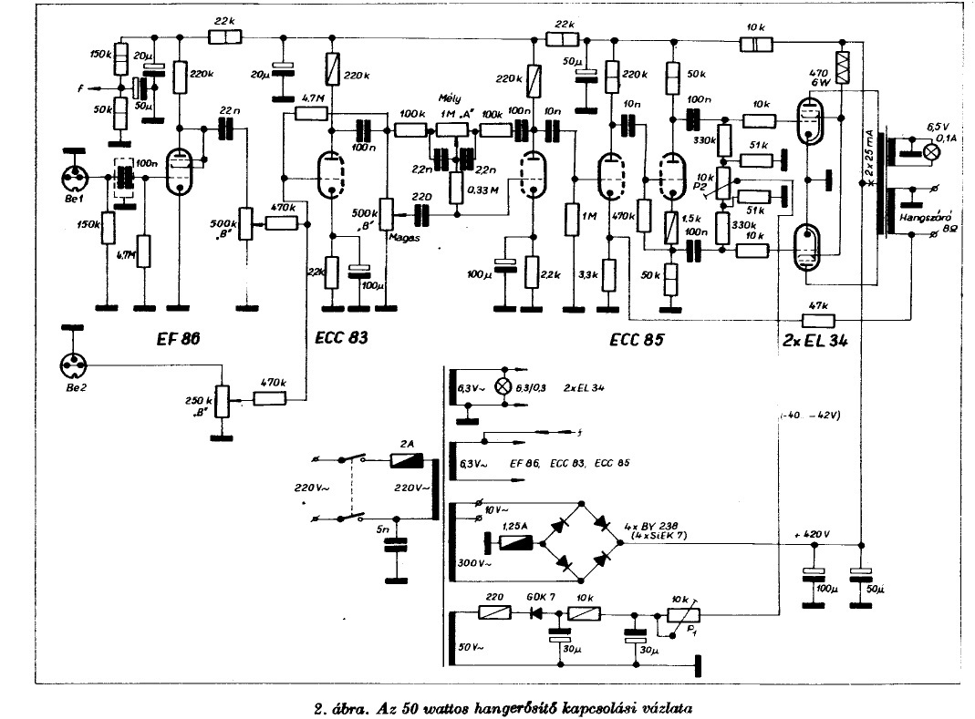

Sziasztok! Észre vetem egy kis különbséget a MAGYAR és A Román rajz között amit fel tetem ide tegnap, miért különböznek a rajzok, és mi a változás eredménye a két rajz között?.
(#) fater0827 válasza soos csaba hozzászólására (») Jan 27, 2014
Üdv Csaba
A baloldali tiszta rajz a nyerő , a jobb oldali elrajzolás , nyomdai szedő elnézte (éjszakai műszak ) !

(#) soos csaba hozzászólása Jan 27, 2014
Volna azért még egy kérdésem a rajzzal kapcsolatban!. A rajzon az EL34-es csöveknek a G2, G3-as lábakat össze kell kötni a a katóddal?, valahogy ezt szűrőm le a rajz alapján, vagy tévedek?.
Üdv Csaba
A csak a katód és a G3 van összekötve , a G2 megy az Anód feszültségre (420 Voltra ) 470 Ohm ellenálláson keresztül .
Melyik volt előbb passz , sokan számolnak végfokot és lehet , hogy a végeredmény ugyan az lesz , legalább is a számolt érték közeli szabvány ellenállás , kondenzátor ,s t b .
