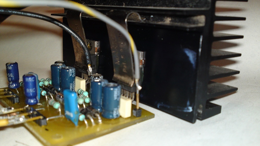

![]() Esetleg még azon gondolkozok, hogy a TDA7294 IC ugye az eleje, a fekete rész kiugrik a fém résztől. Azt besüllyesztem, és szigetelő papírral elszigetelem, hogy elől-hátul teljesen felfeküdjön. Szerintetek jó?
Lehet alumínium is, de itt a hővezetés csak másodlagos szempont (persze hasznos tulajdonság). Inkább azt a szép nagy alulemezt sajnáld, kár elvagdalni ilyen kis darabért.
Akármilyen vaslemez (ha lehet rocsamentes) jó a célra, ami képes a tokon keresztül kifejteni a bordához való szorítást

Teljesen rossz irányba haladsz. Valamiért azt gondolod, a borda nagysága és annak minél intenzívebb hűtése a lényeg, illetve ettől remélsz valamilyen előnyt.
De ez nem így van. A borda nagysága, és annak ventilátoros hűtése csak hosszabb távon hozhat némi előnyt, de oda még el is kell jutni. Hiába nagy és hideg a borda, ha az IC-ben lévő lapka gyorsabban tud melegedni. A lényeg a IC tokjának a hűtőfeületre való felfogása. Erre a saját furata a legkevésbé alkalmas, éppen ezért alakultak ki egyéb megoldások is (hűtőtönk vagy/és leszorító lemezes felfogás). Ha ezt sikerül jól megoldani, akkor akár jó eséllyel passzív borda, vagy a doboz fala is elég lehet hűtésnek.
Mert szerinted nem leszorító kerettel akarom rácsavarozni?

![]() amúgy a hűtőtönkre visszatérve még nem döntöttem el,de valószínű hogy leszorítókeret lesz simán és az megy rá, ha érdemben haladok felteszem ![]()
A hűtőtönk itt úgy jön a képbe, hogy a megengedett üzemi tartományon kívül fogsz működni. Nincs ezzel semmi baj, ki van taposva az ösvény
