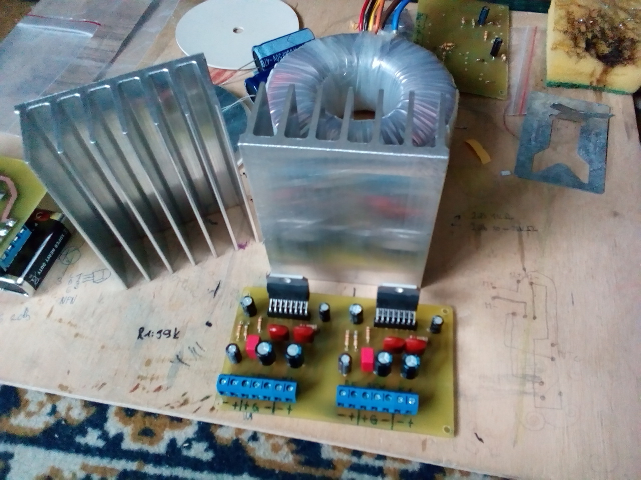

(#) Alkotó válasza t4nt1zjeee hozzászólására (») Feb 5, 2014 /
A szimmetrikus tápban lévő pufferek értékét javaslom IC-nként 1-1db 4700µF értékre választani. Másképp fogalmazva, mindkét erősítőnek legyen 1-1 kondija (én ezt így próbáltam megoldani).
A fotón nem látszik jól, de mintha valamilyen foglalatban lenne az IC. A teljes tápáram, és a kimeneti áram is az IC lábain folyik, ami akár 2-3 A is lehet. Ekkora áramoknál a foglalatok már erősen kérdésesek, javaslom elhagyni.
(#) t4nt1zjeee válasza Alkotó hozzászólására (») Feb 5, 2014 /
Értem. A tápba az a 2 nagy kondi mindegyik egyenként 4700mikro/50V akkor az jó. Az IC-k azért kaptak foglalatot mert ha bármi probléma lépne fel akkor könnyedén tudjam cserélni. egyébként a panel rézfóliás oldala lakkozva van Urethan 71-el. Ez ha jól tudom elég magas azthiszem 40KV-ig átütésvédett... A foglalatok hát nemtudom... ha gond lesz akkor elhagyom öket... Köszönöm a tanácsot!

(#) t4nt1zjeee válasza zotya1983 hozzászólására (») Feb 5, 2014 /
Csak alkatrészeket vettem meg a panelek saját gyártmányok reloop rajzával... szerintetek a 2db végfokra elég egy darab ebböl a bordábol? van 1 kép a trafórol is...
(#) pjg válasza t4nt1zjeee hozzászólására (») Feb 5, 2014 /
Szerintem nagyon kicsi.
(#) lukacsp válasza t4nt1zjeee hozzászólására (») Feb 5, 2014 /
Ha passzív hűtést szeretnél, akkor kicsi, és rossz irányban van a bordázat.
Ha forszírozott hűtés lesz, akkor OK.
(#) t4nt1zjeee válasza lukacsp hozzászólására (») Feb 5, 2014 /
Én arra gondoltam 1 borda lesz és kap mellé 1db 6 vagy 8as ventit hőszabályzással...
(#) zotya1983 válasza pjg hozzászólására (») Feb 5, 2014 /
De ez sokkal nagyobb hűtőfelület mint a p4 procié, ha aktívan hűti ventivel meg is fagynak az ic k rajta szerintem Igen közben láttam 2X 115 az már bőségesen jó.
Akkor nekem a középső lenne a legalkalmasabb? Mivel ezen van a legtöbb bordatag...

(#) kriszti1998sub hozzászólása Feb 5, 2014 /
A középső bordának a közepén van egy elég vastag bevágás??Vagy csak rosszul látom?
(#) zotya1983 válasza kriszti1998sub hozzászólására (») Feb 5, 2014 /
Jól látod az egy amd procihűtő volt, az a rész a leszorítókengyelé.

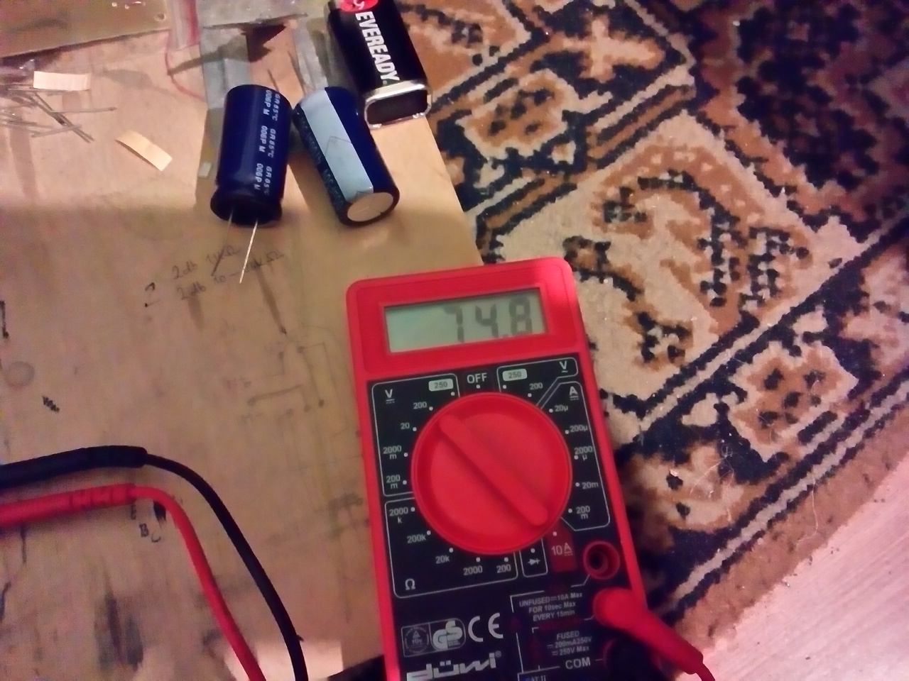

(#) t4nt1zjeee hozzászólása Feb 5, 2014 /
Srácok ez hogy lehet? nem 35V kell, hogy legyen? egyébként a képen nincs rajt de 75Voltot irt a műszer kereken... csak mire lekaptam leeset meg kikapcsoltam közbe...
(#) zotya1983 válasza t4nt1zjeee hozzászólására (») Feb 5, 2014 /
Azért mert nem a testhez képest mértél testhez képest a + és a - oldalon is megközelítőleg 35 voltot fogsz kapni, dugd át a műszered a középső lyukba és a bal majd jobb oldalt mérd
37.4 voltod van kb/ -+ oldalon.
Köszi Zotya! De hüle vagyok! XD szal akkor ha rádugom az erősitőre a +/-/GNDt akkor nem 70 voltot kap?
Mérd ki a gnd hez képest (középső lyuk a bal majd jobb oldalad egyiken + 37 másikon - 37 lesz kb Ezeknek összegét kapod a 2 szekunder oldali dupla feszt mert azt mérted Mérd le aztán írj mi lett.
A hozzászólás módosítva: Feb 5, 2014
már jó 37,8V tuti! Megvan a +37,8 és a -37,8V is
Nah* egyik oldal kipróbálva! élesztés sikeres! Köszönök minden nemű segítséget! már csak dobozolom meg kap egy már kész kivezérlésjelzőt meg egy lm1036n hangszint ami szintén kész.
