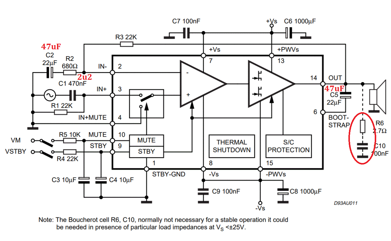

david87
válasza
kadarist
hozzászólására
10:25
Próbálom kerülni a kapcsolóüzemű tápokat.
kadarist
válasza
david87
hozzászólására
12:21
Én ott legalább kettő, de inkább három DC-DC konvertert tartalmazó ketyerét látok. Nézd át a vezetékezést, hidegítést, tápszűrést.
