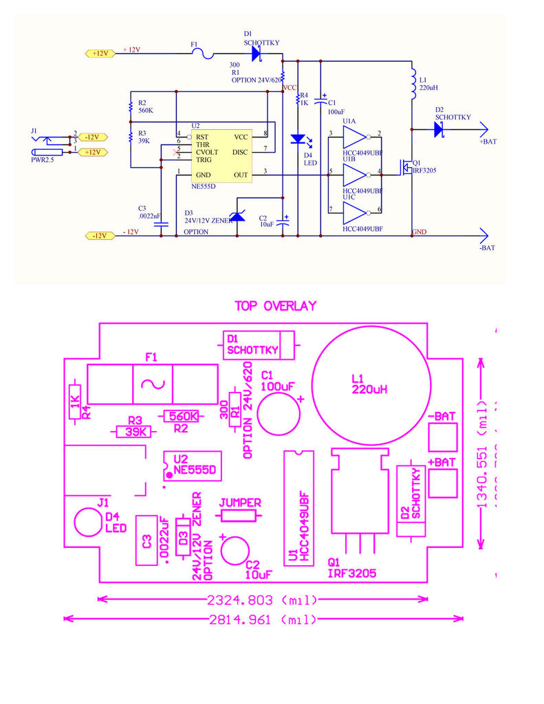

didyman: nekem az IRF540 pont kapóra jött mert van itthon egy maroknyi
Jó az, csak 44 mOhm a csatornaellenállása. A Z44-nek meg 17 mOhm.
Igen, de ha lassítod a bekapcsolást, akkor kicsit adsz egy pofont a szaharinnak, nem? Amúgy én is IRF3205-t használok szinte mindenhová(pl. 10A 12VDC motor PWM, hűtés nélkül 5V gate vezérlésel!)...

Sziasztok! Én is most tettem bele a 3 db IRF3205-t. Most aztán kattog az AKKU is meg a nyák is. Nagyon jó ötlet volt a 3205. Köszönöm szépen.
Egy kérdésem azért lenne, hogy a NYÁKon és az akkumulátorban mi csinálja ezt a kattogást? Üdv. A hozzászólás módosítva: Ápr 2, 2014
A kattogást valószínűleg a kondi, vagy a nyákon a vezeték deformálódása okozza a nagy tranziens miatt, az akkun pedig a lemezek mozognak. De az jó kérdés, hogy ez nem káros-e!? 3db FET eleve felesleges, egy is bőven elég. A másik, hogy ha így kattog, akkor didyman-nek lesz igaza, hogy lassítani érdemes a bekapcsolási időt, de csak annyira, hogy a kattogás megszűnjön.
Ellenben lehet, hogy a "kattogás" még intenzívebb szulfáttörő hatású. Ezt csak teszteléssel lehet kideríteni, de lehet, hogy egy akku a kukában landol ettől. A panelen meg a kondik nyekkenhetnek meg, ha nem kicsi belső ellenállású kapcsolóüzemre valók...

Én úgy gondolnám egyébként, hogy nem, de ez az impulzus szélességétől is függhet. Vékonyabb impulzus, nagyobb csúcsáram, "élesebb" hatás. Ha gond van, úgy is melegszik, az meg detektálható...
Egy egy 25cm 2mm sodrot vezeték megy az akkumulátorra és rángatja a vezetéket. Lehet, hogy vastagabbra kéne cserélni.
Zolibá! Hogy tudod mérni a 25A -t? A konditól a kivezetésekig ónozzam fel a NYÁKot? Illetve a FETeknél? Neked milyen vastag vezeték megy az akku felé?

Ez függ az adott akkutól, a hozzávezetés kivitelezésétől (kábel vastagsága, esetleges hajlítások..) és minőségétől. Nekem az agyonhasznált, de még jól működő akkun 60-70 V csúcs volt. Sima 555-ös megoldás, 220uH tekercs, 47 µF kondi, IRF3205 és az akku táplálta, nem töltőbe volt építve.
Szia! A 60-70V csúcsokat mivel éred, érted el? Hol mérted ezeket a csúcsokat?
A hozzászólás módosítva: Ápr 6, 2014
Megépítettem az áramkört, minél kisebb veszteségekkel. Rövid, vastag kábel, hajtogatás nélkül, akkusarura közvetlenül csatlakozás. Combos tekercs, gyors vezérlés, alacsony ESR-ű kondi, gyors dióda, nem volt benne semmi trükk, csak követtem a leírt irányelveket. A csúcsokat egy 1N4148 + 100 nF csúcsegyenirányítóval kaptam el a saruról, ez a műszerem terhelésével együtt képes volt jól mérhető eredményt adni.
Köszönöm, az nagyon jó. A tekercsed a FET Drain és az akkumulátor között van?
