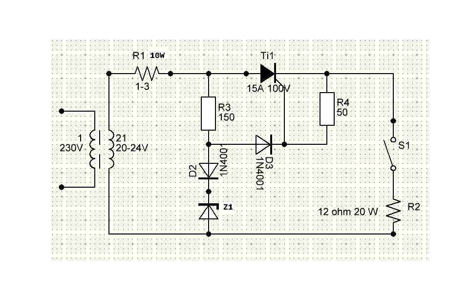

(#) razor1995 hozzászólása Márc 27, 2014 /
Üdv mindenkinek!
Megcsináltam a csatolt töltőt egy 24VAC 63VA-es trafóval és egy 24V 5W szofita égővel (mint áramkorlát, az ac ágba rakva) és egy ismeretlen, ám de tutira elszulfátosodott akkut próbálok vele tölteni. Bekapcsolom és az égő egy fél percig kb. rendesen villog ahogy kellene, majd elhalványul és már nem ég (tehát alig folyik áram). Ennek így kell lennie és ha igen meddig kb? Ha nem így akkor a töltő lett rosszul megcsinálva vagy az akku teljesen kuka? (Annyi változtatás van hogy a 12ohm-ot kihagytam, mivel a trafó nem olyan erős mint ami a rajzon van)
(#) watt válasza razor1995 hozzászólására (») Márc 27, 2014 /
Hány volt van az akkun? Mekkora áram folyik ekkor az akkuba?
(#) razor1995 válasza watt hozzászólására (») Márc 27, 2014 /
Most éppen 9.8V volt, de nagyon-nagyon lassan ment felfele. Az áram egyenáramnak mérve 3,6mA váltóáramnak pedig 4,5mA, bár a multiméterem kb. olyan pontos mint egy bot. (nemrég 6A helyett csak 4-et írt)
A hozzászólás módosítva: Márc 27, 2014
A gond, hogy ha jól sejtem ez az áramkör majdnem automata töltő, lekapcsol, ha eléri az akku a 14,4V-ot. Ez a kezdeti felvillanáskor megtörténik, ha az akkunak nagy a belső ellenállása a nagyméretű szulfát kristályok jelenléte esetén. Tehát amit mérsz, az következnénye az elhasználódott akkunak. De ezt csak egy jó akkuval tudod megpróbálni, mármint azt, hogy az áramkör jól működik-e. Ha egy jó akkunál is ezt méred, akkor valami hibás a kapcsolásban(zener, ellenállás, tirisztos, stb.)
Értem. Van így értelme kezelgetni az akkut vagy nem fogok javulást tapasztalni? (Most ráakaszottam a sima akkutöltőt és rögtön 10.3V-ról indult,de áramot nem sokat vett fel.)
A célom az lenne hogy az ilyen és ehhez hasonló állapotban lévő akkukat alkalmassá tegyem arra hogy kb. 0,5A tartósan ki lehessen venni belőle, pl: világításra vagy villanypásztorhoz.
Úgy is lehetne tölteni hogy simán egyutas egyenirányítással ráengedem (áramkorláttal) a 24VAC-ot?
Ez a módszer nem vezet eredményre, az akkura nem szabad negatív polaritással áramot kötni, tehát váltó kilőve, és ha egyutas az egyenirányítás, az neki ugynaz, mint ha híddal lenne egyenirányítva.
Ha az akku nincs lemerülve, akkor 10V nem fog áramot folyatni rajta. Ha 14,4V sem folyat áramot, akkor lehet mondani, hogy az akku rossz. De nem ártana valami megbízható műszert beszerezni, mert itt tized voltok számítanak...
Ha egy diódával egyenirányítom (így gondoltam az egyutast bár lehet rosszul mondtam) a 24VAC-ot akkor az ugyan az lesz mint tirisztorral csak nem lesz csepptöltés a másik félperiódusban és automata leállás, nem? Szerintem a panellal lehet valami, de majd holnap megnézem. Műszert tervezek beszerezni egy megbízhatóbbat, bár a feszt ez is pontosan méri 200V-ig. Óccó kínai cucc, nem vártam tőle sokat
(#) watt válasza razor1995 hozzászólására (») Márc 28, 2014 /
Az akku ilyen frekvencián nem veszi észre a szünetet.
Ha nincs tirisztor és a köré épített áramkör, akkor túltöltés következhet be, ami a legkárosabb folyamatok egyike. A te általad bemutatott kapcsolás nem regeneráló, csak egy sima töltő, ha jól látom... (Szeretném jelezni, hogy itt a téma regenerálás, szulfátoldás, én ilyen szemszögből nézem a kérdéseidet, a többi itt off.)
A hozzászólás módosítva: Márc 28, 2014
(#) razor1995 válasza watt hozzászólására (») Márc 28, 2014 /
Pedig itt találtam ebben a fórumban, na mindegy majd kitalálok valamit. Köszi a segítséget!
