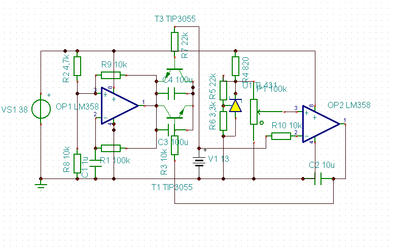

(#) elyelibator hozzászólása Márc 17, 2014 /
Sziasztok! Tervezgetek mostanában egy autómata impulzus töltőt, inkább zselés aksikhoz. Elméletileg működik, nemsokára megépíteném. Érdekelne, hogy hol lehetne egyszerűsíteni, ill. bonyolítani rajta. Az ötlet az, hogy a töltés végén, nem engedi 14,4volt fölé az aksit, mert leveszi a töltőáramot. A merítést, meg megoldja a másik áramgenerátor. Az impulzus kitöltése nem 50-50%-os hogy biztos töltése legyen egy szulfátosodott aksinak is.
Segítségeteket előre is köszönöm.
(#) elyelibator válasza elyelibator hozzászólására (») Márc 19, 2014 /
Leegyszerűsítettem amennyire tudtam. A műveleti erősítő 2db tda2030, a töltő merítő áramgenerátorokat beállítottam, aztán meglátjuk mi lesz. A töltőáram maximum 433ma. Egy 4a -es zselés aksit fog pofozgatni. Remélem sikerül. Észrevételt, tanácsot elfogadok.
(#) watt válasza elyelibator hozzászólására (») Márc 19, 2014 /
Tanácsom, hogy hallgass köbzolira.
(#) gulyi88 válasza elyelibator hozzászólására (») Márc 19, 2014 /
Szerintem meg akár jó is lehet a töltés kisütés, a töltés javára offszetelve.
Mindenképp megér egy próbát, bár én sokkal brutálisabban pofozgatnám: 10usec 10C töltés majd 10usec 8C kisütés majd szünet, mindezt egy soros rezgőkörrel.
Vagy jobb lesz, vagy nem. Sok vesztenivaló nincs.
(#) elyelibator hozzászólása Márc 19, 2014 /
Azért nem "válaszolok", mert egyszerre 3 embörnek nehéz lesz.
Egy részről megnyugodtam, más részről kíváncsi lettem. Úgy tűnik akkor, hogy a kapcsolás működőképes, ami nagy szám az én tudásommal. A másik meg, hogy ha sikerül valamennyire rendbe hoznom egy olyan aksit ami feltöltés után 12,6 volton akar stagnálni, az már nem semmi.
A merítés-töltés-merítés, végül is ugyan az a módszer, mint amit ajánl Proli úr, csak nem töltés végén van merítve, majd újra feltöltve hanem ciklikusan, egy nagy áramú tűimpulzus kíséretében. 2in1.
A tda2030-at le kell cserélnem tda2050-re, mert azok már kibírják a 38 voltot, és a tl431 elé meg kell egy zéner, mert az is ki van járatva, de úgy már biztonságosnak kell lennie 38 volton. Hát megpróbálom, oszt beszámolok hogy mit hogy és hogy mit...

(#) watt válasza elyelibator hozzászólására (») Márc 20, 2014 /
Érekes, milyen következtetést vonsz le. Szerintem a módszered sok sebtől vérzik, nem működik. Az akkunak véges a töltés-kisütés periódusa, azaz káros, ha ezt teszed vele feleslegesen...
Ja és az elektronikáról azért nem ejtettem szót, mert meg se néztem, miután szerintem az elv hibás...
